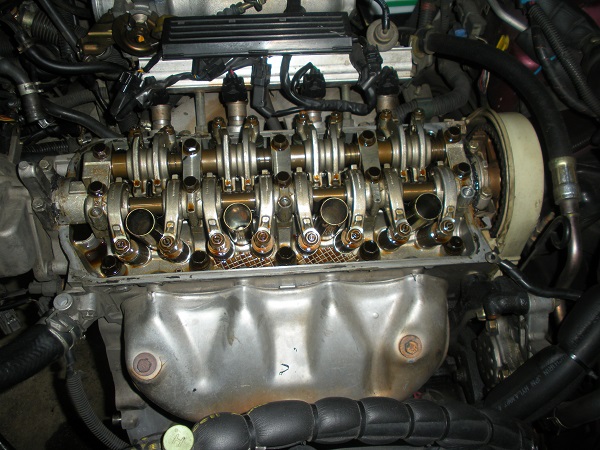

« ตอบ #15 เมื่อ: 07 กรกฎาคม 2013, 22:07:12 »
น๊อตตัวไหนหายครับ สงสัย Point จุดให้ดูหน่อย
* 1.jpg (138.93 KB, 600x450 - ดู 2171 ครั้ง.)

ballza01
กระทู้: 20
« ตอบ #16 เมื่อ: 07 กรกฎาคม 2013, 22:08:12 »
ขอขอบคุณพี่ๆกูรูทุกคนเลยนะคับ พรุ่งนี้จะจัดการล้างเครื่องใหม่คับ และเด๋วจะเอารูปสภาพความเสียหายและตอนเสร็จมาลงให้ดูคับผม

ballza01
กระทู้: 20
« ตอบ #19 เมื่อ: 07 กรกฎาคม 2013, 22:33:40 »
นี่เลยคับ

hs2cbp
กระทู้: 3,198
ตู่ @ ระยอง 0634659653
« ตอบ #20 เมื่อ: 08 กรกฎาคม 2013, 07:14:55 »
นี่เลยคับ
เง้อ  ร้องไห้  ตำแหน่งนั้นมันเป็นน็อตสาย กราวด์ เครื่องครับ อย่างนี้ สงสัยประเก็นผุไว้ก่อน ถ้ายกฝามาแล้วตรวจสอบฝาสูปว่าโก่ง ไหมอีกที
Buranasak
กระทู้: 5,760
« ตอบ #21 เมื่อ: 08 กรกฎาคม 2013, 07:41:44 »
ฝาโกง เสื้อผุ  ประเด็นขาด ผุ  .......งานเข้า น๊อตตัวนั้นไม่มีผลครับ ร้องไห้ ร้องไห้ ร้องไห้ อายจัง อายจัง
