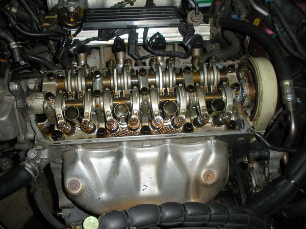

น๊อตตัวไหนหายครับ สงสัย Point จุดให้ดูหน่อย
* 1.jpg (138.93 KB, 600x450 - ดู 2231 ครั้ง.)

นี่เลยคับ
* 1.jpg (71.35 KB, 600x450 - ดู 2225 ครั้ง.)
hs2cbp
กระทู้: 3,198
ตู่ @ ระยอง 0634659653
« ตอบ #20 เมื่อ: 08 กรกฎาคม 2013, 07:14:55 »
นี่เลยคับ
เง้อ  ร้องไห้  ตำแหน่งนั้นมันเป็นน็อตสาย กราวด์ เครื่องครับ อย่างนี้ สงสัยประเก็นผุไว้ก่อน ถ้ายกฝามาแล้วตรวจสอบฝาสูปว่าโก่ง ไหมอีกที
