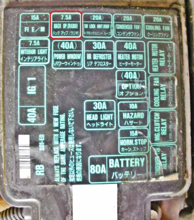

มาอัพเดทครับ  ตอนนี้เจอฟิวส์แบ็คอัพ 7.5a ในกล่องฟิวส์ห้องเครื่อง พอถอดปุ๊บ หลอดไฟดับปั๊บ
เลยเจอทางออกคร่าว ๆ ละ แต่ไปไล่หาก่อนว่าลงบริเวณไหน คืนนี้ดึกละ เพราะไฟแบ็คอัพนี่ไปหลายที่ รวมทั้ง
กล่อง ECU ด้วย เครื่องเสียงด้วย ไฟนาฬิกาด้วย  แต่แปลกใจอีกอย่างหลอดไฟมันวูปว๊าบ ๆ นี่มันยังไง

Fuse เบอร์อะไรครับคุณเจ

ตัวที่วงกลมสีแดงไว้ครับ  จุมพิต
* P6140528.JPG (91.13 KB, 640x726 - ดู 5456 ครั้ง.)

« ตอบ #16 เมื่อ: 24 ตุลาคม 2012, 12:00:14 »
เจอต้นเหตุละ ไฟตรงประตูนี่เอง ไดโอดมันเสื่อมทำให้กระแสไฟไหลผ่านลงกราวน์ได้ หาเวลาเปลี่ยนแล้วย้  ยิงฟันยิ้ม ;Dายสายไฟบวกผ่านสวิชกุญแจดีกว่า ยิงฟันยิ้ม ยิงฟันยิ้ม
