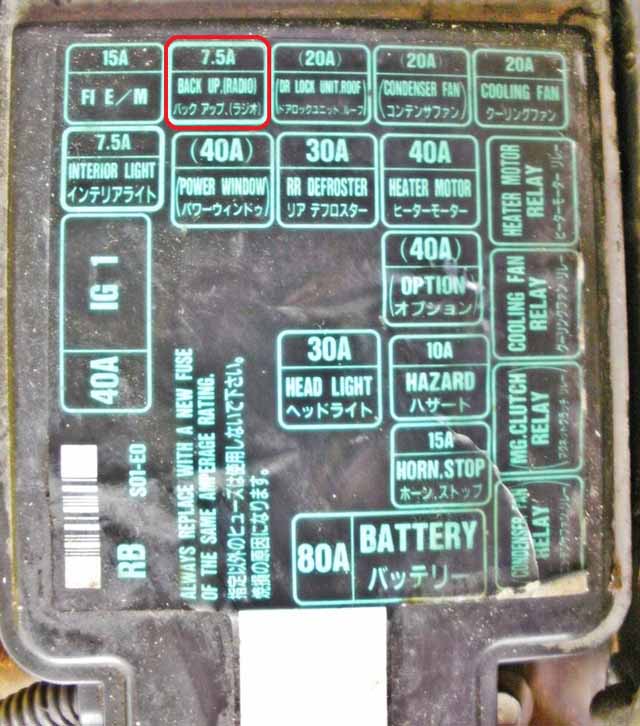

Fuse เบอร์อะไรครับคุณเจ
thanawat6
กระทู้: 3,230
« ตอบ #5 เมื่อ: 22 ตุลาคม 2012, 23:20:00 »
ตัวที่วงกลมสีแดงไว้ครับ  จุมพิต
* P6140528.JPG (91.13 KB, 640x726 - ดู 5594 ครั้ง.)

เจอต้นเหตุละ ไฟตรงประตูนี่เอง ไดโอดมันเสื่อมทำให้กระแสไฟไหลผ่านลงกราวน์ได้ หาเวลาเปลี่ยนแล้วย้  ยิงฟันยิ้ม ;Dายสายไฟบวกผ่านสวิชกุญแจดีกว่า ยิงฟันยิ้ม ยิงฟันยิ้ม
