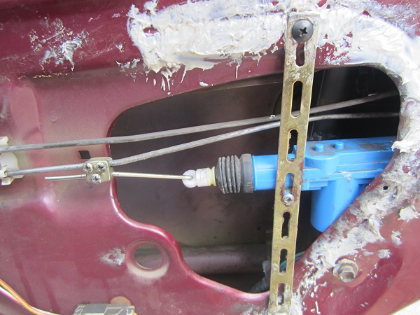

รบกวนด้วยคนครับ ไม่ทำงานเฉพาะมอเตอร์ประตูคนขับครับ อีก3บานดีหมด ถอดดู กดรีโมทแล้วปืนมอเตอร์ไม่ขยับนิ่งเลยครับเห็นสายไฟมาจากกล่อง กันขโมยวิธีเซ็คมอเตอร์ทำได้วิธีไหนบ้างครับ ผมอยากรู้ว่าปืนมันเสียหรือกล่องกันขโมยเสีย แต่กดรีโมทดังตามปกตินะครับถ้า ไม่กดเปิดล๊อค เปิดประตูมันก็ดัง แต่ปืนมอเตอร์มันไม่ขยับแค่นั้นอะครับพอจะเซ็คยังไงได้บ้าง
hs2cbp
กระทู้: 3,198
ตู่ @ ระยอง 0634659653
« ตอบ #48 เมื่อ: 02 สิงหาคม 2013, 08:40:21 »
เอาสายที่ต่อปืน 2 เส้น มาต่อ หลอดไฟดูครับ แล้วกดรีโหมด ล็อค/ปลดล็อค แล้วดุหลอดไฟติดตาม ที่กดรีโหมทไหม ถ้าติด ปืนเซ็ลทัลล็อคเสีย เปลี่ยนใหม่ แต่ถ้าไม่ติด ไปดูฟิวล์กล่องรั้งขโมยครับ จะมีฟิวส์สำหรับ ป้องกัน ปืนเซ็ลทัลล็อคอยู่
Buranasak
กระทู้: 5,760
« ตอบ #49 เมื่อ: 02 สิงหาคม 2013, 08:51:49 »
เช็คมอเตอร์ กับเช็คฟิวส์ ตามที่ท่านตู่บอก....เลย
อาการนี้ผมเคยเจอน่ะ มอเตอร์ มันเสียไม่ต้องไปซ่อม ไปซื้อมาเปลี่ยน..เอาของดีๆหน่อยน่ะครับ มันทนกว่า
กล่องกันขโมย อาการที่เคยเสีย คือ กดยังไงมันก็ไม่ทำงานเลย รวนหมด ถ้าเสียก็ไปซื้อเป็นชุดไม่กี่ร้อย เปลี่ยน
แค่กล่องอย่างเดียว อย่างอื่นไม่ต้องไปยุ่งกับมัน
ลองเช็คดูครับ
ขอบคุณมากครับจะลองไปเซ็คดู ถามอีกนิดครับแล้วฟิวล์กล่องรั้งขโมยนี่อยู่ตรงไหนครับอยู่ในกล่องเลยไหมครับ แล้วกันขโมยที่มีไฟแม๊ปๆอะครับมันตั้งไฟให้อ่อนลงได้ไหมครับจอดกลางคืนสว่างทั้งคันเลยกลัวแบ็ตไปไวน่ะครับ
hs2cbp
กระทู้: 3,198
« ตอบ #51 เมื่อ: 02 สิงหาคม 2013, 10:11:29 »
ฟิวส์อยู่นอกกล่อง จะมี 2 ตัว ตัวหนึ่งเป็นฟิวส์เลี้ยงระบบ อีกตัว เป็นฟิวส์ปืน ครับ ไม่รู้ตัวไหน ก็ดูทั้ง 2 ตัวเลย

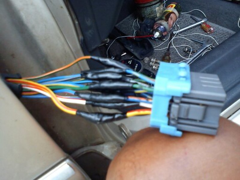

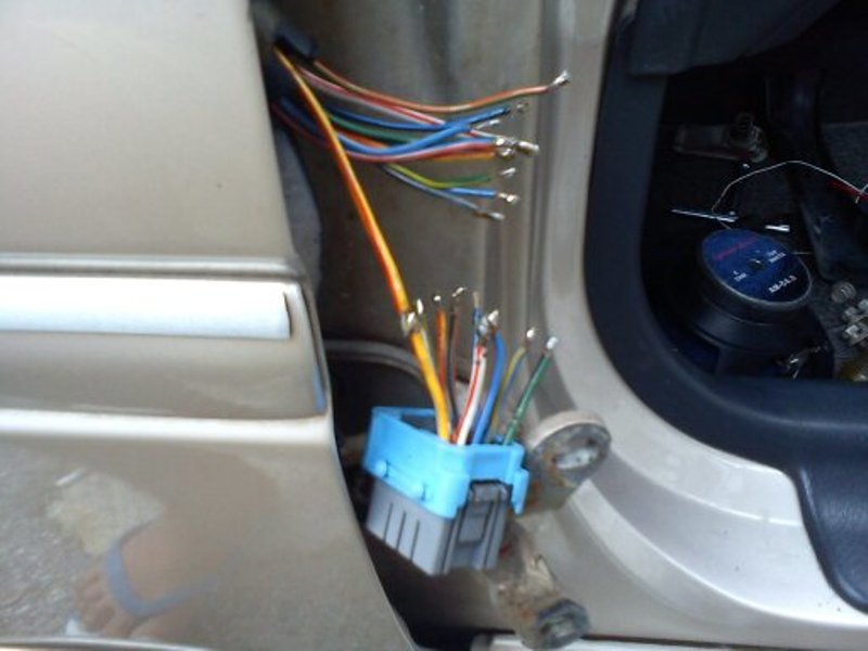

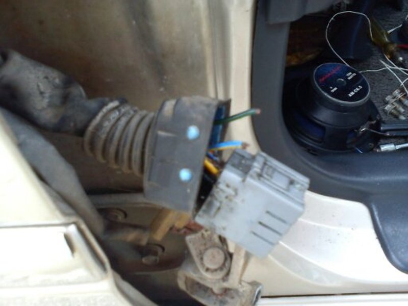

แต่ในที่สุดก็มาเจอจุดสำคัญ ที่อาจจะเป็นต้นเหตุของเรื่องทั้งหมดที่เกิดขึ้น คือ
ไม่รู้นึกยังไงเลยงัดยางคอบชุดสายไฟที่มาจากตัวรถมาเข้าประตู มันเป็นปลั๊ก เจอเลยครับ ไม่ใช่แค่เส้นเดียวนะ ดูจากรูปเลยครับ  เศร้า
ซึ้งผมก็ไม่มีความสามารถและอุปกรณ์พอที่จะรื้อมาซ่อม จึงคิดว่าจะเอาเข้าไปให้ช่างที่อู่ประจำทำให้ดีกว่า...อิอิ
แต่ก็ยังไม่แน่ใจนะครับ ว่าจะใช่สาเหตุที่ทำให้ระบบล็อคอีก 3 ประตู ไม่ทำงานรึเปล่า คิดว่า 95% ต้องใช่แน่ๆ
รูปที่ 1 เจอสายหลุดเส้นแรก ขาว/เขียว ตรงกับสายไฟที่ปลั๊กเข้ากล่อง Central Lock พอดีเลย
รูปที่ 2 เจอหลุดอีกหลายเส้นเลยครับ เห็นแล้วนั่งหมดแรงเลย  ตกใจ

« ตอบ #55 เมื่อ: 04 สิงหาคม 2013, 23:26:29 »
ภาพนี้ประตูไหนครับ
Honda Civic EK 96-D16Y4 AT
โทรศัพท์  081-4340153
กระทู้แอร์ครับ....ลองไปอ่านดู
Buranasak
กระทู้: 5,760
« ตอบ #56 เมื่อ: 04 สิงหาคม 2013, 23:46:25 »
ผมเห็นแล้วก็ขนลุกแทน เหตุผลเพราะว่าขาดบริเวณนั้น ท่านจะทำงานยากมากครับ
สายไฟขาดตั้งหลายเส้นนี้ มีอะไรผิดปรกติมากว่า ประตู 3 บานไม่เล็ก เช่น กระจกไม่ทำงาน
ฯลฯ จุดนั้นเป็นจุดที่ควบคุมการทำงานโดยจะมีระบบเกี่ยวกับประตูอยู่ด้วย เช่น เซ็นทรัลล๊อค
กระจกไฟฟ้า กลอนประตู ฯลฯ  ผมก็มีความสงสัยประเด็นนี้หละครับ เพราะมีปัญหากันเยอะ
สายไฟขาด ขาดที่ำสคํยซะด้วย....คาดเดาได้ว่าจุดนี้หละครับที่สร้างปัญหา
การแก้ปัญหาต้องต่อสายไฟ บัดกรีใหม่...วิธีการคงต้องถอดประตูออกมา ไล่สาย บัดกรี
ต่อสายใหม่ก็น่าจะจบครับ

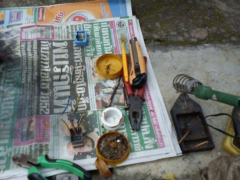

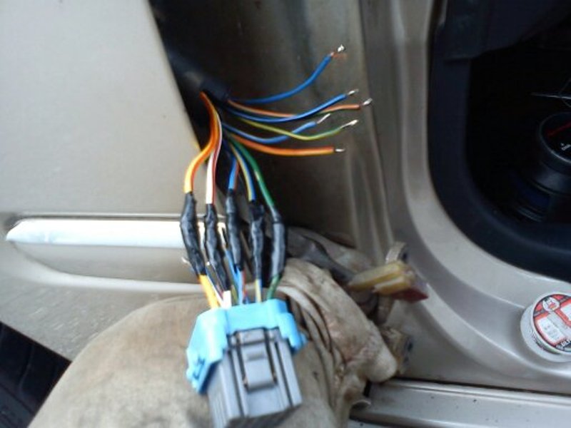

อันนี้เป็นภาพของท่านต่อ Fisherman เขามีปัญหาสายไฟขาดตรงขอบประตู เหมือนท่าน
ลองดูภาพเอาครับ ว่าจะทำยังไงกับมัน ไม่ยาก ทำได้น่ะไม่ต้องไปถึงช่าง จะได้เป็นประสบการณ

ช่วงบ่ายๆ ไปได้ของสำคัญ ที่เป็นต้นเหตุมาแล้วครับ
เดี๋ยวหาเวลาว่างจัดการให้เรียบร้อย และจะมาแจ้งผลให้ทราบอีกทีครับ

ได้ของมาอย่างนี้ก็ดีเลยไล่สายให้ดีครับ ไม่ต้องถอดประตู่ มุดด้านในตัวรถ
เงาะออกมา ตัดต่อสายให้ถุกนะครับ  เหมือนกันไหมนั้นที่ได้มา

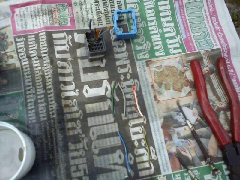

เมื่อวันพุธ มีเวลาช่วงบ่าย เลยจัดการเปลี่ยนปลั๊กสายไฟที่ได้มาซะ และถือโอกาสนี้
เดินสายไฟกันขโมยลอดมาตามท่อยางจากตัวรถด้วย เริ่มทำตอน 13:30 - 17:00 โดยประมาณนะครับ
1. เริ่มจากถอดประตู อันนี้ไม่ได้ถ่ายรูปตอนถอดนะครับ เพราะทำคนเดียว  อายจัง
2. เมื่อถอดเสร็จเรียบร้อย ก็ดูที่ปลั๊กเดิมว่ามีสายเท่ากับปลั๊กใหม่ที่ได้มารึเปล่า มีทั้งหมด 22 เส้น และทำการตัดปลั๊กเดิมออก
3. เอาปลั๊กใหม่(ด้านซ้าย) กับ ปลั๊กเดิมที่ตัดออกมา เทียบสีและตำแหน่งของสายไฟอีกที จะเห็นว่าปลั๊กเดิมจะมีช่องว่างด้านบนขวา คือ ที่สายไฟหลุดออกมาครับ
4. นำปลั๊กใหม่มาปลอกสาย แต้มตะกั่ว เตรียมพร้อมไว้ก่อน และก็ไปทำแบบเดียวกัน กับสายไฟที่ตัดปลั๊กเดิมออก
5. นำปลั๊กใหม่ มาบัดกรีเข้ากับชุดสายจากตัวรถ
6. เมื่อทำเสร็จแล้วจะได้ออกมาแบบนี้ครับ ส่วนสายไฟ 2 เส้น มุมบนซ้าย คือ สายไฟกันขโมยที่เดินใหม่ ลอดออกจากภายในรถผ่านท่อยางสีดำ
ผลที่ได้ Central Lock กลับมาใช้งานได้เหมือนเดิมแล้วครับ
ปล. ต้องขอขอบคุณ พี่ buranasak  และ พี่ hs2cbp สำหรับคำแนะนำต่างๆ และ คุณหมี(s.s.c.autopart) Sponsor ใจดี ที่ให้ยืมอะไหล่กลอนประตูกับกล่องCentral Lock
      มาลองทดสอบ  จุมพิต
      มาลองทดสอบ  จุมพิต
เฮ้ย.... อายจัง อายจัง อายจัง อายจัง หายเหนื่อยแทนจริงๆ...ซ่อมรถผ่าน Internet นี้ก็เหนื่อยเหมือนกันนะครับ แต่ก็ปิดงานจนได้
สิ่งที่ผมสันนิฐานไว้ต่อนแรกที่เคยบอก คือ สายไฟขาด กับ Limit Switch หน้าสัมผัสไม่ดีครับ ลองเช็คดู.....ก็ไม่หนีจากนี้จริงๆ
ปัญหาปลั๊กตรงประตูนี้เป็นปัญหาที่ทำให้เหนื่อยได้เหมือนกันน่ะครับ แต่ถ้าหาสาเหตุเจอต้นตอแล้วนี้หละปิดงานได้เลย
ขอบอกไว้เลยครับ รถอย่างเราแน่นอนโอกาสของสายไฟขาดมีทุกคัน เราจะเห็นว่าบางทีทำไมกลอนประตูไม่ทำงาน
มอเตอร์ไม่ทำงาน ฯลฯ ก็ด้สวยสาเหตุสายไฟขาดนี้หละครับ เวลาเราไปซ่อมช่างกลอนประตูจะไม่ทำอยางเรา เพราะเสีย
เวลาจะทำการจับสายไหนก็ได้เข้ามาต่อแทนทำให้ระบบประตูทำงานต่อไปได้ คือไม่ได้แก้ที่ต้นตอนั้นเอง...
โชคดีที่คุณ AONN CIVIC EK  หาเจอจนได้ จึงแก้ไขได้ดีใจด้วยครับ ก็เป็นความพยายามของท่านนั้นหละ ผมและเพื่อนๆ
คอยแนะนำประเด็นที่เกี่ยวข้องเท่านั้นครับ.....ยินดีด้วย ปัญหานี้เป็นประโยชน์ต่อเพื่อนๆมาก...ผมก็กลัวมันหายขอเอาไปแปะลิ้ง
