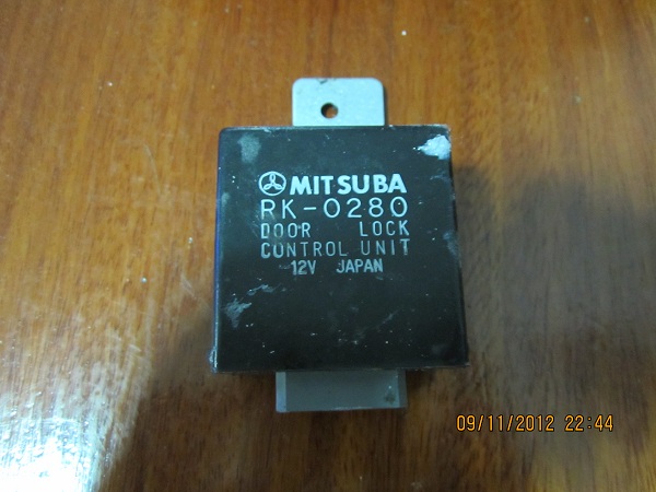

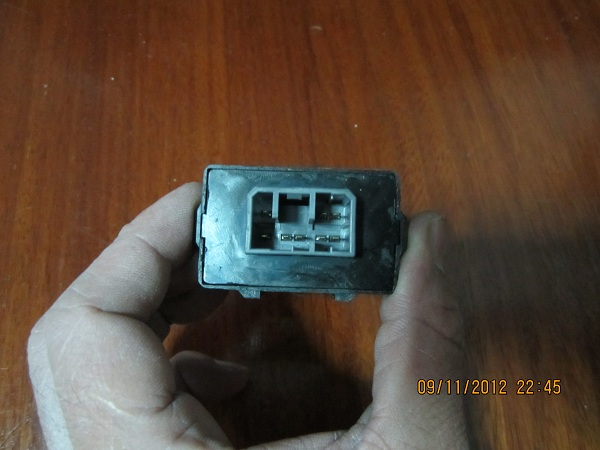

ยังมั่วๆเรื่องไฟอยู่เหมือนกัน ขอถามด้วยภาพเลยนะครับ
 1. กล่องคอนโทรล คือตัวนี้ใช่ไหมครับ และที่ให้ให้ตรวจดู ลิมิต สวิทย์ด้วยว่าหน้าสำผัสกันดีไหม คือ ตัวไหนครับ
2. ที่วาา แปลงถ่านน่าจะหมด  แปลงถ่านจะอยู่ในมอเตอร์ใช่ไหมครับ ถ้าใช่มีวิธีแกะ พอเป็นแนวทางไหมครับ จะได้ไม่ทำเสียของ
3.ลิมิต สวิทย์ที่อยู่ในตัวกลอนไปสั่ง กล่องเซ็นทัลล็อคอีกที ในรูปที่ 3 ใช่หรือไม่ครับ ถ้าไม่ใช่ พอมีรูปให้ดูไหมครับว่าจุดไหน
4. ปัญหาเซ็นทรัลล๊อค กับ กระจกไฟฟ้า ทั้ง 2 อย่างที่ได้ถามไป แยกคนละส่วนไม่เกี่ยวข้องกันใช่หรือไม่ครับ ผมจะได้แก้ปัญหาแบบแยกส่วนเดี๋ยวมึน
ผมลื้อมารอบหนึ่งแล้วแต่ไม่สำเร็จเช็คแต่สัญญาณไฟว่าเข้ามาหรือไม่ เพราะเวลาน้อย กะว่าจะจอดเอาจนเสร็จเลย ไม่รู้ว่าจะไหวไหม จะได้ศึกษาระบบเลย แต่เรื่องระบบไฟนี้ดิ ยังมั่วๆอยู่เลย55555 ลังเล ลังเล ลังเล
ขอแนวทางเพิ่มเยอะๆเลยครับ ผมกะว่าจะลื้อวันเสาร์นี้ จะถ่ายรูปมาให้ดู ถ้าสำเร็จก็จะได้เป็นแนวทางให้เพื่อนๆดูกัน สำหรับชาว DIY ยามว่างๆอย่างพวกเรา

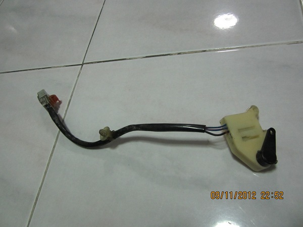

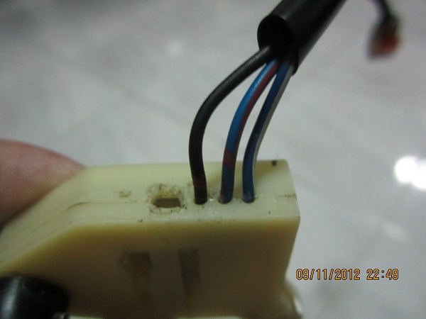

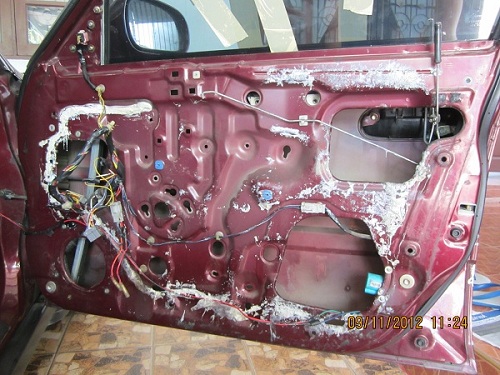

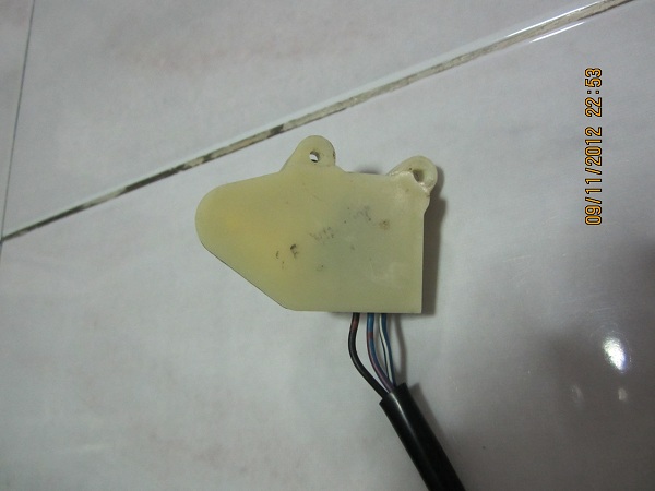

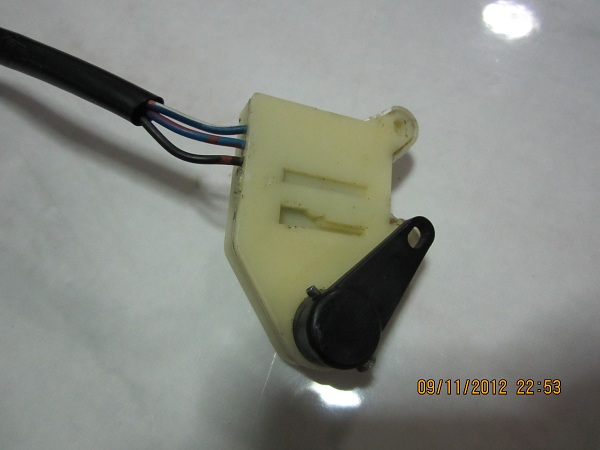

สำหรับปัญหามอเตอร์กระจกไฟฟ้า ลองถอดอด้ดด้อกมาแล้วครับ เป็นที่มอเตอร์ของผมก็จะเป็นที่แปลงถ่านมันค่อนข้างจะหมดหละ ถ้าสามารถเปลี่ยนหาได้ก็คงจบได้แต่เอาง่ายๆกะว่าจะเปลี่ยนมือสองจะได้ใช้ยาวๆ เพราะยังมีส่วนประกอบอื่นๆของรางกระจกไฟฟ้า เช่น สายดึง อาจขาดได้
แต่ปัญหายังแก้ไขไม่จบ ได้โทรไปหาคุยเลยกับคุณตู่ สมาชิกเราจากระยอง ยังโทรปรึกษาไม่จบเลยขออภัยนะครับมีธุระด่วนพอดี ... ก็เลยแงะ ตัวลิมิตสวิสต์และกล่องควบคุมออกมาแล้วครับ จะลองจุดนี้ดูก่อน ก่อนไปจุดอื่น ผมเลยถ่ายรูปมาให้ดูครับเผื่อจบได้เพื่อสมากชิกได้อ่านและดูด้วย .....เอาไงต่ออ่ะคุณตู่ ลังเล ลังเล ลังเล
* IMG_2568.jpg (64.9 KB, 600x450 - ดู 51668 ครั้ง.)
สวิตช์ตัวนี้ไม่ค่อยเสียครับ ส่วนมากจะมีปัญหาที่ชุดมอเตอร์เซนทรัลล็อค จุมพิต จุมพิต

« ตอบ #18 เมื่อ: 10 พฤศจิกายน 2012, 09:38:29 »
ครับ ชุดมอเตอร์เดี๋ยวจะไล่ลื้อดูน่าจะสุดท้ายนะครับ สงสัยตอนนี้ไล่ตั้งแต่เริ่มต้นไปเรื่อยครับ
ยังสงสัยว่า สายน่าจะขาด ตรงจุดไหน เพราะฟิวส์ ตรวจทุกตัวไม่ขาดครับ  ถ้าตัวลิมิต สวิสต์ไม่เสีย ก็ไล่ย้อนไป
จนครบระบบ ตามภาพคุณตู่จัดมาให้ ว่าแต่ผมก็ยังมึนๆกับระบบไฟรถยนต์อยู่  เรื่องรื้อสบายมาก ชอบๆๆ ยิงฟันยิ้ม ยิงฟันยิ้ม ยิงฟันยิ้ม

  ปัญหาเซ็นทรัลล๊อค อาการเหมือนกันเป้ะเลยครับ  ตัวลิมิตสวิสต์ ก็เช็คแล้ว ปกติ
สงสัยคงต้องลองไล่สายไฟดู  ของพี่ สายไหนครับที่ขาด อยู่ในประตูคนขับหรือป่าว พอมีรูปหรือขัอมูลไหมครับ    ยิ้มกว้างๆ
.......... แรงน้อย ค่อยไป
Buranasak
กระทู้: 5,760
« ตอบ #28 เมื่อ: 22 พฤศจิกายน 2012, 22:04:26 »
ถูกต้องครับ คืออยู่ในประตูคนขับ เป็นเส้นน่าจะสีเหลืองๆนะครับ ที่ผมวงไว้ให้ ....บางทีตัดกลอนมันไม่ได้เสียครับ สายขาด ถ้าบางทีขาดในก็ต้องไปยืมไฟจากเส้นอื่นมาใช้ ปัญหาเซ้นทรัลล๊อคและมอเอตร์กระจกไม่ทำงานเหมือนกัน จุดที่ใช้กดสวิตฝั่งคนนั่ง ไฟมันมาบ้างและไม่มาบ้าง ตอนแรกก็นึกว่ามอเอตร์กระจกเสัยที่ไหนได้ ไฟไม่มาอาจเกิดจากสายขาดใน หรือจัดต่ออาจมีปัญหาถ้าไล่ก็ยาวเลยครับ เลยยืมไฟจากจุดกระจกอื่นมาใช้ จบเลย เป็นเหมือนเส้นผมบังภูเขาจิงๆ นี้ก็ได้คุณตู่ จากระยองมาไล่จุดที่เกี่ยวข้องได้ความรู้มามากโขเลย แต่ท้ายสุดปัญหาของผมเกิดจากสายไฟ ระบบไฟเท่านั้นเอง อุปกรณ์ไม่เสีย...หาวิธีแก้ตั้งนาน โกรธ โกรธ โกรธ โกรธ
อันดับแรกของไล่ไฟก่อนเลยครับท่าน ไฟมาก็เกิดจากอุปกรณ์ที่เกี่ยวข้อง กล่องเซ้นทรัลล๊อค ฟิวส์ ฯลฯ ลองดูครับ """" มีข้อมูลการทำ หรือปิดงานเสร็จขอให้มา Post ทิ้งไว้ในกระทู้นะครับ เพื่อนๆเราจะได้อ่านด้วย
* IMG_2547''.jpg (134.92 KB, 600x450 - ดู 53774 ครั้ง.)
