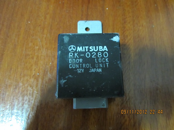

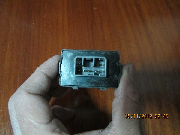

ยังมั่วๆเรื่องไฟอยู่เหมือนกัน ขอถามด้วยภาพเลยนะครับ
 1. กล่องคอนโทรล คือตัวนี้ใช่ไหมครับ และที่ให้ให้ตรวจดู ลิมิต สวิทย์ด้วยว่าหน้าสำผัสกันดีไหม คือ ตัวไหนครับ
2. ที่วาา แปลงถ่านน่าจะหมด  แปลงถ่านจะอยู่ในมอเตอร์ใช่ไหมครับ ถ้าใช่มีวิธีแกะ พอเป็นแนวทางไหมครับ จะได้ไม่ทำเสียของ
3.ลิมิต สวิทย์ที่อยู่ในตัวกลอนไปสั่ง กล่องเซ็นทัลล็อคอีกที ในรูปที่ 3 ใช่หรือไม่ครับ ถ้าไม่ใช่ พอมีรูปให้ดูไหมครับว่าจุดไหน
4. ปัญหาเซ็นทรัลล๊อค กับ กระจกไฟฟ้า ทั้ง 2 อย่างที่ได้ถามไป แยกคนละส่วนไม่เกี่ยวข้องกันใช่หรือไม่ครับ ผมจะได้แก้ปัญหาแบบแยกส่วนเดี๋ยวมึน
ผมลื้อมารอบหนึ่งแล้วแต่ไม่สำเร็จเช็คแต่สัญญาณไฟว่าเข้ามาหรือไม่ เพราะเวลาน้อย กะว่าจะจอดเอาจนเสร็จเลย ไม่รู้ว่าจะไหวไหม จะได้ศึกษาระบบเลย แต่เรื่องระบบไฟนี้ดิ ยังมั่วๆอยู่เลย55555 ลังเล ลังเล ลังเล
ขอแนวทางเพิ่มเยอะๆเลยครับ ผมกะว่าจะลื้อวันเสาร์นี้ จะถ่ายรูปมาให้ดู ถ้าสำเร็จก็จะได้เป็นแนวทางให้เพื่อนๆดูกัน สำหรับชาว DIY ยามว่างๆอย่างพวกเรา

1. ปัญหาเซ็นทรัลล๊อค   คือ ใช้กันขโมยอยู่ด้วย เวลาสั่งจากรีโมท หรือเหยียบเบรค จะปิดทั้ง 4 ด้าน นี้ปิดแค่ฝั่งคนขับครับ
ตอบ ลองตรวจดูว่า มีไฟมาที่กล่อง เซ็นทัลล๊อคไหม เพราะ ที่ ประตูด้านคนขับ มันใช้ปืนจาก กันขโมยมาเป็นตัวดึงล็อค แต่ที่เหลือ ให้การสั่งการจาก ลิมิต สวิทย์ที่อยู่ในตัวกลอนไปสั่ง กล่องเซ็นทัลล็อคอีกที และให้ตรวจดู ลิมิต สวิทย์ด้วยว่าหน้าสำผัสกันดีไหม
ดูจากรูป

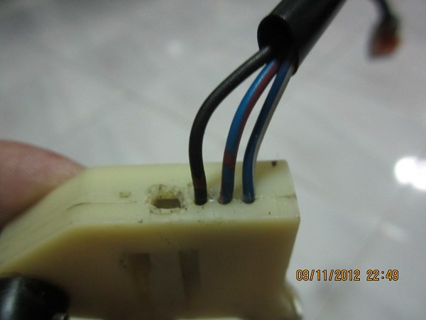

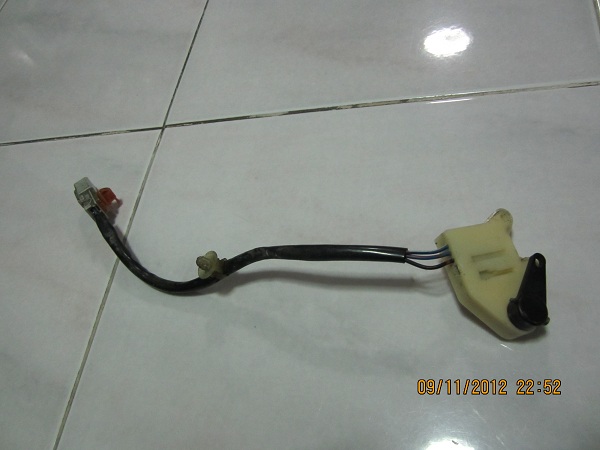

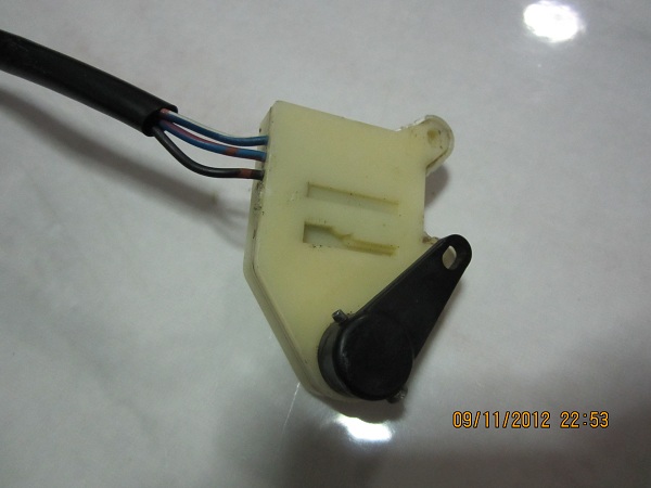

การ ตรวจดู ลิมิต สวิทย์ด้วยว่าหน้าสำผัสกันดีไหม.....อันนี้ต้องแงะตัวกล่อง ลิมิต สวิทย์ มาดูเลยใช่หรือไม่ครับ ตรวจสอบว่าสัมผัสเบื้องต้นอย่างไรดู ลองแงะเบาๆ ไม่ออก กลัวแตก

ใช้มิเตอร์วัดครับ ถ้าไม่มี ก็เอาหลอดไฟ ต่อกับ Batt ลองวัดก็ได้ครับ ถ้าหน้าสำผัสดีหลอดไฟก็สว่างปกติ ถ้าสำผัสไม่ดี จะติดแบบสั่นๆครับ
ตามรูป จะวัด 2 ครั้ง ดดยจับเป็นคู่ คือ ครั้งที่
1 ดำ คู่ แดง
2 ดำ คู่ เหลือง
หาคู่ให้ถูก แล้วลองดึงปุ่มลอคประตูดูครับ จะได้คู่เอง ( แดง คู่ เหลือง จะไม่ติดนะครับ ทั้งดึงหรือกดปุ่ม ล็อครถ ) แล้วลองสังเกตุหลอดไฟดู

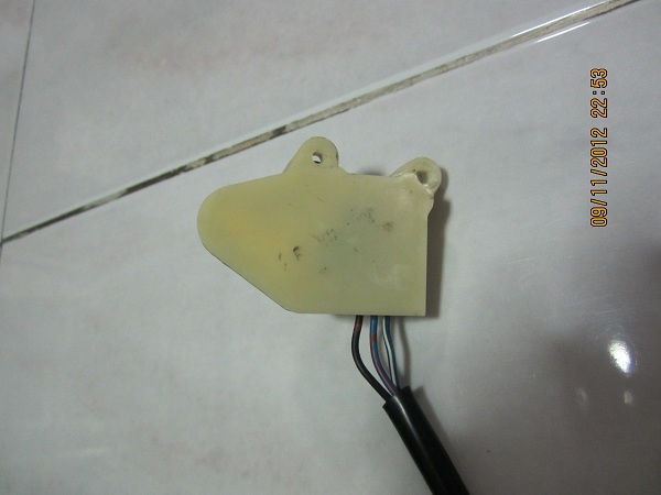

สำหรับปัญหามอเตอร์กระจกไฟฟ้า ลองถอดอด้ดด้อกมาแล้วครับ เป็นที่มอเตอร์ของผมก็จะเป็นที่แปลงถ่านมันค่อนข้างจะหมดหละ ถ้าสามารถเปลี่ยนหาได้ก็คงจบได้แต่เอาง่ายๆกะว่าจะเปลี่ยนมือสองจะได้ใช้ยาวๆ เพราะยังมีส่วนประกอบอื่นๆของรางกระจกไฟฟ้า เช่น สายดึง อาจขาดได้
แต่ปัญหายังแก้ไขไม่จบ ได้โทรไปหาคุยเลยกับคุณตู่ สมาชิกเราจากระยอง ยังโทรปรึกษาไม่จบเลยขออภัยนะครับมีธุระด่วนพอดี ... ก็เลยแงะ ตัวลิมิตสวิสต์และกล่องควบคุมออกมาแล้วครับ จะลองจุดนี้ดูก่อน ก่อนไปจุดอื่น ผมเลยถ่ายรูปมาให้ดูครับเผื่อจบได้เพื่อสมากชิกได้อ่านและดูด้วย .....เอาไงต่ออ่ะคุณตู่ ลังเล ลังเล ลังเล
* IMG_2568.jpg (64.9 KB, 600x450 - ดู 51812 ครั้ง.)

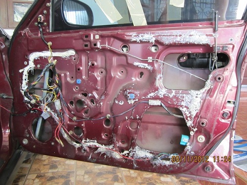

แผงประตู
* IMG_2548.jpg (112.7 KB, 500x375 - ดู 53945 ครั้ง.)

สวิตช์ตัวนี้ไม่ค่อยเสียครับ ส่วนมากจะมีปัญหาที่ชุดมอเตอร์เซนทรัลล็อค จุมพิต จุมพิต
ครับ ชุดมอเตอร์เดี๋ยวจะไล่ลื้อดูน่าจะสุดท้ายนะครับ สงสัยตอนนี้ไล่ตั้งแต่เริ่มต้นไปเรื่อยครับ
ยังสงสัยว่า สายน่าจะขาด ตรงจุดไหน เพราะฟิวส์ ตรวจทุกตัวไม่ขาดครับ  ถ้าตัวลิมิต สวิสต์ไม่เสีย ก็ไล่ย้อนไป
จนครบระบบ ตามภาพคุณตู่จัดมาให้ ว่าแต่ผมก็ยังมึนๆกับระบบไฟรถยนต์อยู่  เรื่องรื้อสบายมาก ชอบๆๆ ยิงฟันยิ้ม ยิงฟันยิ้ม ยิงฟันยิ้ม

ของคูเป้มีครับ มีกล่องดำๆเหมือนสี่ประตูนั่นแหละ ลูกบิดล็อคที่มือเปิดปิด มันจะมีก้านดึงต่อกับชุดมอเตอร์ล็อคประตู  ซึ่งฝั่งคนนั่งมันจะล็อคตามฝั่งคนขับเป็นหลัก
แต่ตอนเนี่ย ของผมบิดฝั่งคนขับแล้วฝั่งคนนั่งไม่ล๊อคตาม เหมือนใช้กุญแจบิด  อีกอย่างไอ้ตัวบิดล็อคตัวเนี่ยหูเกี่ยวที่มันต่อกับก้านมันหักง่ายมาก ก็เลยอยากทำสวิทช์แยกต่างหาก เพื่อไปสั่งฝั่งคนขับให้ล๊อคก่อน แล้วอีกฝั่งจะล๊อคตามเอง  แต่จะเอาอะไรไปสั่งให้ฝั่งคนขับล๊อคอ่ะ คือมันต้องใช้ปืนแยกช่วยดึงกลอนหรือเปล่า ประมาณว่าให้เหมือนเราใช้กุญแจล๊อคอ่ะ
อธิบายเข้าใจมั้ย  อายจัง
เข้าใจแล้วครับ  ยิ้มเท่ห์
เอาแบบไปลองดูครับ ใส่ ปืน 1 ตัว ( ของเก่าถอดออกไปหรือยัง ถ้ายัง ใช้มันต่อเลย) แล้วหา สวิทย์ กดติด/ปล่อยดับ 2 ตัวตามรูป ต่อแบบนี้ จะไม่ไปรบกวนระบบล็อคประตูเดิม เมื่อออกจากรถ ก็สามารถใช้กุญแจ ล็อคได้เหมือนเดิม
ขึ้นรถ กดปุ่ม ล็อค ( ที่ ทำใหม่ ) ปืนจะดึง ล็อคของประตูลงมาแตะสวิทย์ และไปสังกล่องให้ ล็อค ประตูด้านซ้าย เมื่อปล่อยปุ่มกด ก็ไม่มีไฟจ่ายไปที่ปืนแล้ว
เมื่อกดปุ่ม ปลดล็อค ไปจะสลับขั้วจากตอนแรก ปื้นดันขึ้นไปทำให้กลอนเปิด สวิทย์ก็จะแตะสั่งให้กล่องเปิดประตูด้านซ้าย
ส่วนกุญแจ ก็ทำงานตามเดิม
พอใช้ได้ไหมครับ งงไหม  เศร้า เศร้า

วันนี้มารายงานผลครับ ปัญหาที่เกิดขึ้นมีดังนี้
1. ระบบเซ็นทรัลล๊อคทำงานฝั่งคนขับ ที่เหลือไม่ทำงาน
     สายไฟขาดครับ ผมก็ไม่ได้สังเกต ซึ่งก็เล่นไล่ไปซะยาวเลย จบครับสายไฟขาด
2. กระจกไฟฟ้า ด้านคนขับไม่ทำงาน
      สายไฟที่มาตรงสวิตกระจกคนขับ มาบ้างไม่มาบ้าง แก้ปัญหาโดยการไปยืมสายอื่นมาพ่วงเลย เพราะไล่คงยาว
ก่อนหน้าถอดมอเตอร์มาเช็คกับแบต มอเตอร์ทำงาน เอาไปเข้าระบบไฟในรถ ทำงานบ้างไม่ทำงานบ้าง เป็นสายที่มายังจุดนี้มีปัญหา แก้ไขเรียบร้อยแล้วครับ"""""มอเอตร์กระจกไฟฟ้าคนขับของผมตอนเปลี่ยนช่างมันเป็น 2 สายมา มิน่า กระจกออโต้ไม่ทำงาน มันต้องเป็น 4 สาย ของเดิมมัน คราวหน้าถ้ามอเตอร์เสียหา 4 สายของเดิมมาเปลี่ยน ก่อนหน้าที่เปลี่ยนเราก็ไม่ได้สนใจ
   สรุป ค่าใช้จ่าย
   1. ค่าช่างเช็คระบบไฟ 200 บาท
   2. ค่ายาพารา(แก้ปวดหัว) นอนไม่ค่อยหลับ เซ้งจริงปิดงานไม่ได้ อันนี้ก็หลายบาทอยู่นะ คิดมูลค่าไม่ได้ 555555
สุดท้ายขอบคุณตู่จากระยอง คุณสุวิทย์ พี นะครับให้คำแนะนำ ถ้าไม่งั้นก็คงไล่กันยาว บางทีของมันไม่ได้เสีย แต่เป็นที่ระบบไฟ เปลี่ยนไปก็ได้แค่อันใหม่มาเท่านั้น แต่แนวทางที่คุณตู่นำมาให้ดู เป็นแนวทางที่ดีมากครับผมก็เพิ่งรู้ นี้ซิเขาเรียกว่าเพื่อนสมาชิก มันได้มากกว่าคำว่าเพื่อนครับ

  ปัญหาเซ็นทรัลล๊อค อาการเหมือนกันเป้ะเลยครับ  ตัวลิมิตสวิสต์ ก็เช็คแล้ว ปกติ
สงสัยคงต้องลองไล่สายไฟดู  ของพี่ สายไหนครับที่ขาด อยู่ในประตูคนขับหรือป่าว พอมีรูปหรือขัอมูลไหมครับ    ยิ้มกว้างๆ
.......... แรงน้อย ค่อยไป
Buranasak
กระทู้: 5,760
« ตอบ #28 เมื่อ: 22 พฤศจิกายน 2012, 22:04:26 »
ถูกต้องครับ คืออยู่ในประตูคนขับ เป็นเส้นน่าจะสีเหลืองๆนะครับ ที่ผมวงไว้ให้ ....บางทีตัดกลอนมันไม่ได้เสียครับ สายขาด ถ้าบางทีขาดในก็ต้องไปยืมไฟจากเส้นอื่นมาใช้ ปัญหาเซ้นทรัลล๊อคและมอเอตร์กระจกไม่ทำงานเหมือนกัน จุดที่ใช้กดสวิตฝั่งคนนั่ง ไฟมันมาบ้างและไม่มาบ้าง ตอนแรกก็นึกว่ามอเอตร์กระจกเสัยที่ไหนได้ ไฟไม่มาอาจเกิดจากสายขาดใน หรือจัดต่ออาจมีปัญหาถ้าไล่ก็ยาวเลยครับ เลยยืมไฟจากจุดกระจกอื่นมาใช้ จบเลย เป็นเหมือนเส้นผมบังภูเขาจิงๆ นี้ก็ได้คุณตู่ จากระยองมาไล่จุดที่เกี่ยวข้องได้ความรู้มามากโขเลย แต่ท้ายสุดปัญหาของผมเกิดจากสายไฟ ระบบไฟเท่านั้นเอง อุปกรณ์ไม่เสีย...หาวิธีแก้ตั้งนาน โกรธ โกรธ โกรธ โกรธ
อันดับแรกของไล่ไฟก่อนเลยครับท่าน ไฟมาก็เกิดจากอุปกรณ์ที่เกี่ยวข้อง กล่องเซ้นทรัลล๊อค ฟิวส์ ฯลฯ ลองดูครับ """" มีข้อมูลการทำ หรือปิดงานเสร็จขอให้มา Post ทิ้งไว้ในกระทู้นะครับ เพื่อนๆเราจะได้อ่านด้วย
