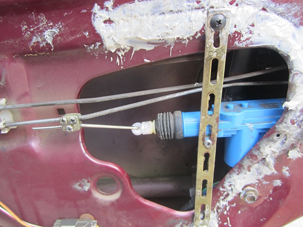

« ตอบ #46 เมื่อ: 01 สิงหาคม 2013, 20:23:30 »
กล่องควบคุมไม่ต้องซ่อมน่ะ เสียเวลา มันเป็นวงจร ไม่กี่ร้อย ยืมเพื่อนเทสก่อน
ถ้าผ่านตรงนี้ได้ก็จบ....ไปหาซื้อมาใส่เอา..สาธุ สาธุุ
ถ้าเป็นสายไฟหละที่นี้เหนื่อยเลย..ต้องมุดทั่วรถเลยหละที่นี้. ร้องไห้ ร้องไห้ ร้องไห้
ผมโดนมาแล้ว 2 วัน เต็มๆยากจริงๆครับ มุดไปทั่วรถ
เป็นหนอนไม่ไผ่.. อายจัง อายจัง อายจัง..แต่ก็ไปได้ด้วยดี
เอาใจช่วยทำแล้วเอามารายงานต่อ ไม่หนีไปจาก 2 อย่างที่ว่ามาหรอก
เพราะ จขกท รายงานมาละเอียดเป็นระยะๆดีมาก คนตอบก็พอคลำได้ ข้อมูลไม่ดี
เดี๋ยวออกทะเล ซ่อมรถทางกระทู้ เก่งน่ะครับพวกเรา welovecivic...เอาใจช่วยก็แล้วกัน จุมพิต จุมพิต
ถ้าแก้ไขตามนี้และปิดงานได้...ผมก็คงตอบกระทู้ได้เกรด A ไปด้วย ยิงฟันยิ้ม ยิงฟันยิ้ม
* IMG_0378.jpg (138.73 KB, 600x450 - ดู 2271 ครั้ง.)

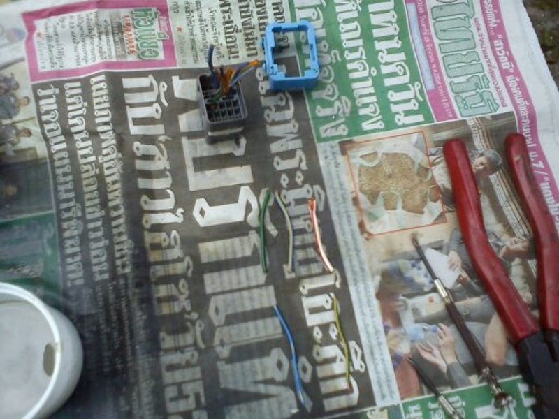

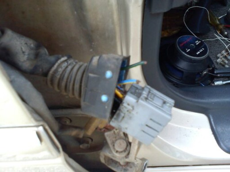

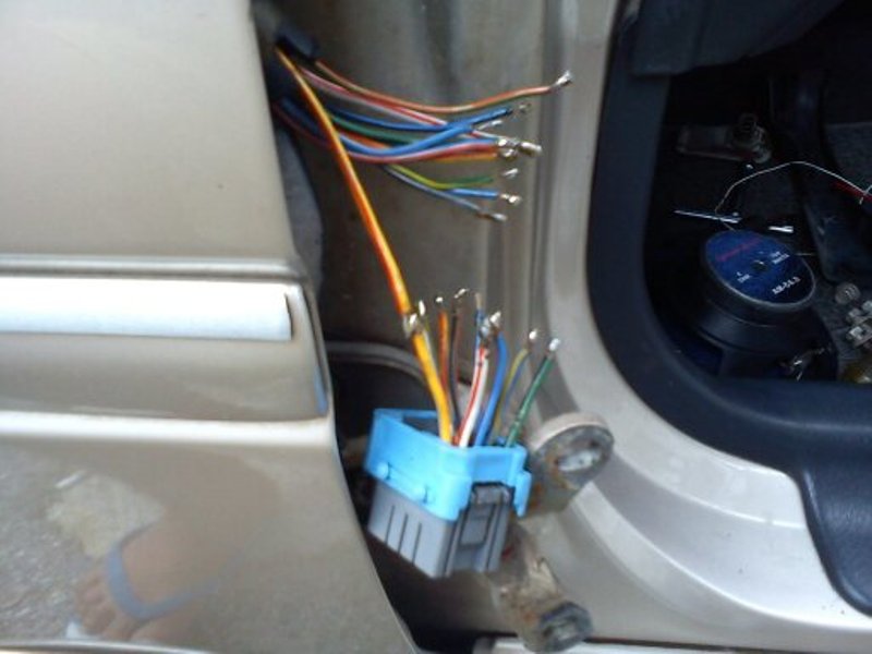

แต่ในที่สุดก็มาเจอจุดสำคัญ ที่อาจจะเป็นต้นเหตุของเรื่องทั้งหมดที่เกิดขึ้น คือ
ไม่รู้นึกยังไงเลยงัดยางคอบชุดสายไฟที่มาจากตัวรถมาเข้าประตู มันเป็นปลั๊ก เจอเลยครับ ไม่ใช่แค่เส้นเดียวนะ ดูจากรูปเลยครับ  เศร้า
ซึ้งผมก็ไม่มีความสามารถและอุปกรณ์พอที่จะรื้อมาซ่อม จึงคิดว่าจะเอาเข้าไปให้ช่างที่อู่ประจำทำให้ดีกว่า...อิอิ
แต่ก็ยังไม่แน่ใจนะครับ ว่าจะใช่สาเหตุที่ทำให้ระบบล็อคอีก 3 ประตู ไม่ทำงานรึเปล่า คิดว่า 95% ต้องใช่แน่ๆ
รูปที่ 1 เจอสายหลุดเส้นแรก ขาว/เขียว ตรงกับสายไฟที่ปลั๊กเข้ากล่อง Central Lock พอดีเลย
รูปที่ 2 เจอหลุดอีกหลายเส้นเลยครับ เห็นแล้วนั่งหมดแรงเลย  ตกใจ
* IMG_2909.jpg (77.83 KB, 411x550 - ดู 1836 ครั้ง.)
* IMG_2910.jpg (84.31 KB, 411x550 - ดู 2496 ครั้ง.)

« ตอบ #55 เมื่อ: 04 สิงหาคม 2013, 23:26:29 »
ภาพนี้ประตูไหนครับ
Honda Civic EK 96-D16Y4 AT
โทรศัพท์  081-4340153
กระทู้แอร์ครับ....ลองไปอ่านดู
Buranasak
กระทู้: 5,760
« ตอบ #56 เมื่อ: 04 สิงหาคม 2013, 23:46:25 »

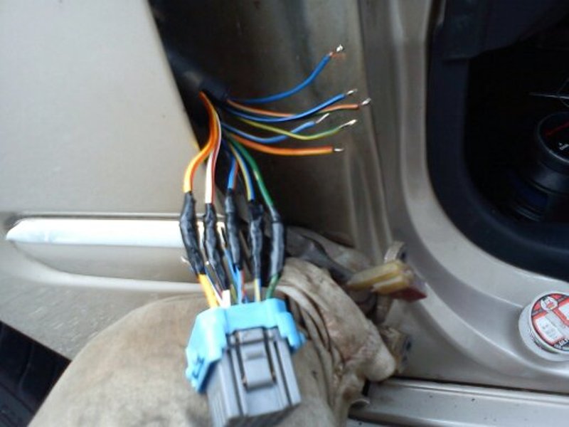

ผมเห็นแล้วก็ขนลุกแทน เหตุผลเพราะว่าขาดบริเวณนั้น ท่านจะทำงานยากมากครับ
สายไฟขาดตั้งหลายเส้นนี้ มีอะไรผิดปรกติมากว่า ประตู 3 บานไม่เล็ก เช่น กระจกไม่ทำงาน
ฯลฯ จุดนั้นเป็นจุดที่ควบคุมการทำงานโดยจะมีระบบเกี่ยวกับประตูอยู่ด้วย เช่น เซ็นทรัลล๊อค
กระจกไฟฟ้า กลอนประตู ฯลฯ  ผมก็มีความสงสัยประเด็นนี้หละครับ เพราะมีปัญหากันเยอะ
สายไฟขาด ขาดที่ำสคํยซะด้วย....คาดเดาได้ว่าจุดนี้หละครับที่สร้างปัญหา

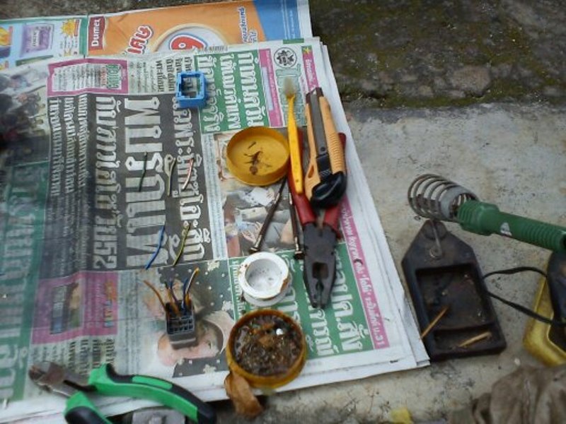

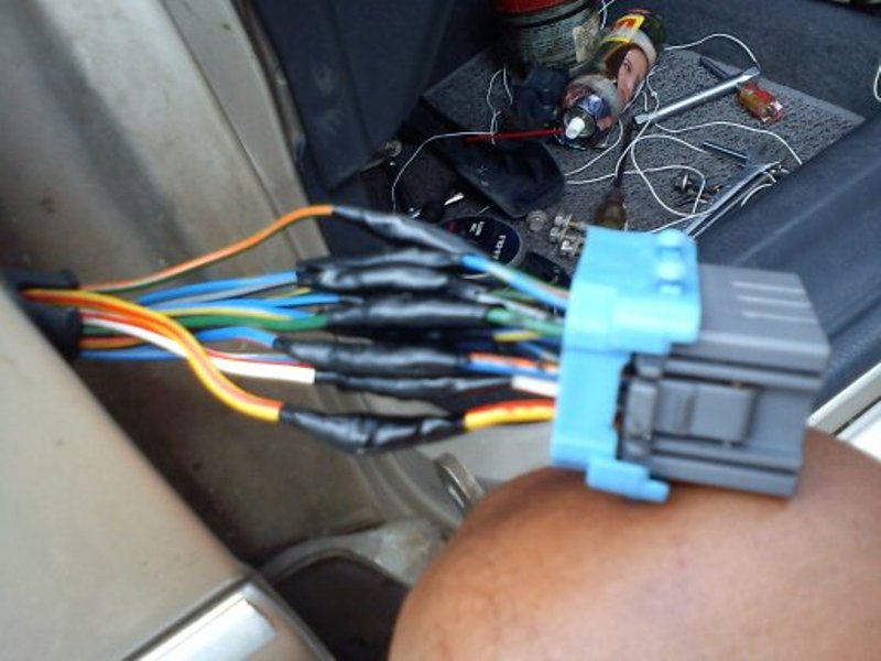

การแก้ปัญหาต้องต่อสายไฟ บัดกรีใหม่...วิธีการคงต้องถอดประตูออกมา ไล่สาย บัดกรี
ต่อสายใหม่ก็น่าจะจบครับ
อันนี้เป็นภาพของท่านต่อ Fisherman เขามีปัญหาสายไฟขาดตรงขอบประตู เหมือนท่าน
ลองดูภาพเอาครับ ว่าจะทำยังไงกับมัน ไม่ยาก ทำได้น่ะไม่ต้องไปถึงช่าง จะได้เป็นประสบการณ

* IMG_2911.jpg (50.9 KB, 336x450 - ดู 1796 ครั้ง.)
..."CIVIC EK" ...
"HONDA ACCESS MANIA"

เมื่อวันพุธ มีเวลาช่วงบ่าย เลยจัดการเปลี่ยนปลั๊กสายไฟที่ได้มาซะ และถือโอกาสนี้
เดินสายไฟกันขโมยลอดมาตามท่อยางจากตัวรถด้วย เริ่มทำตอน 13:30 - 17:00 โดยประมาณนะครับ
1. เริ่มจากถอดประตู อันนี้ไม่ได้ถ่ายรูปตอนถอดนะครับ เพราะทำคนเดียว  อายจัง
2. เมื่อถอดเสร็จเรียบร้อย ก็ดูที่ปลั๊กเดิมว่ามีสายเท่ากับปลั๊กใหม่ที่ได้มารึเปล่า มีทั้งหมด 22 เส้น และทำการตัดปลั๊กเดิมออก
3. เอาปลั๊กใหม่(ด้านซ้าย) กับ ปลั๊กเดิมที่ตัดออกมา เทียบสีและตำแหน่งของสายไฟอีกที จะเห็นว่าปลั๊กเดิมจะมีช่องว่างด้านบนขวา คือ ที่สายไฟหลุดออกมาครับ
4. นำปลั๊กใหม่มาปลอกสาย แต้มตะกั่ว เตรียมพร้อมไว้ก่อน และก็ไปทำแบบเดียวกัน กับสายไฟที่ตัดปลั๊กเดิมออก
5. นำปลั๊กใหม่ มาบัดกรีเข้ากับชุดสายจากตัวรถ
6. เมื่อทำเสร็จแล้วจะได้ออกมาแบบนี้ครับ ส่วนสายไฟ 2 เส้น มุมบนซ้าย คือ สายไฟกันขโมยที่เดินใหม่ ลอดออกจากภายในรถผ่านท่อยางสีดำ
ผลที่ได้ Central Lock กลับมาใช้งานได้เหมือนเดิมแล้วครับ
ปล. ต้องขอขอบคุณ พี่ buranasak  และ พี่ hs2cbp สำหรับคำแนะนำต่างๆ และ คุณหมี(s.s.c.autopart) Sponsor ใจดี ที่ให้ยืมอะไหล่กลอนประตูกับกล่องCentral Lock
      มาลองทดสอบ  จุมพิต

เฮ้ย.... อายจัง อายจัง อายจัง อายจัง หายเหนื่อยแทนจริงๆ...ซ่อมรถผ่าน Internet นี้ก็เหนื่อยเหมือนกันนะครับ แต่ก็ปิดงานจนได้
สิ่งที่ผมสันนิฐานไว้ต่อนแรกที่เคยบอก คือ สายไฟขาด กับ Limit Switch หน้าสัมผัสไม่ดีครับ ลองเช็คดู.....ก็ไม่หนีจากนี้จริงๆ
ปัญหาปลั๊กตรงประตูนี้เป็นปัญหาที่ทำให้เหนื่อยได้เหมือนกันน่ะครับ แต่ถ้าหาสาเหตุเจอต้นตอแล้วนี้หละปิดงานได้เลย
ขอบอกไว้เลยครับ รถอย่างเราแน่นอนโอกาสของสายไฟขาดมีทุกคัน เราจะเห็นว่าบางทีทำไมกลอนประตูไม่ทำงาน
มอเตอร์ไม่ทำงาน ฯลฯ ก็ด้สวยสาเหตุสายไฟขาดนี้หละครับ เวลาเราไปซ่อมช่างกลอนประตูจะไม่ทำอยางเรา เพราะเสีย
เวลาจะทำการจับสายไหนก็ได้เข้ามาต่อแทนทำให้ระบบประตูทำงานต่อไปได้ คือไม่ได้แก้ที่ต้นตอนั้นเอง...
โชคดีที่คุณ AONN CIVIC EK  หาเจอจนได้ จึงแก้ไขได้ดีใจด้วยครับ ก็เป็นความพยายามของท่านนั้นหละ ผมและเพื่อนๆ
คอยแนะนำประเด็นที่เกี่ยวข้องเท่านั้นครับ.....ยินดีด้วย ปัญหานี้เป็นประโยชน์ต่อเพื่อนๆมาก...ผมก็กลัวมันหายขอเอาไปแปะลิ้ง
ในกระทู้แอร์หน่อยก็แล้วกัน ครับ หรือว่าถ้าอยากเผยแพร่เป็นวิทยาทานก็เอาเข้าไป Post ได้คครับกระทู้แอร์ผมสถิตอยู่ที่นั้นหละ
ครับ เข้าไปทักทายได้ มีคนอ่านเยอะทั้งสมาชิกและบุคคลทั่วไป ลองเข้าไปร่วมสนทนาได้ครับ
กระทู้ ★★ ระบบแอร์รถยนต์ Honda Civic -- คลังความรู้เรื่องแอร์รถยนต์ Civic EG,EK,Si ★★
ยินดีด้วยครับรถหายป่วยแล้ว จุมพิต จุมพิต จุมพิต จุมพิต
