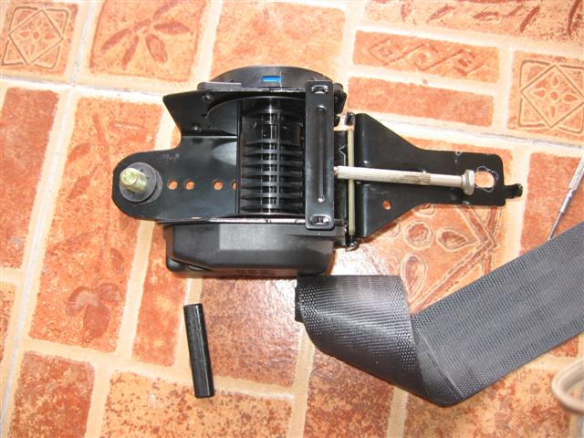

ก่อนทำอื่นใด  ยิ้มเท่ห์ ต้องถอด  ยิ้ม( เรื่องถอดอันนี้ทุกคนเป็นหมด ถอดยาก ถอดลำบาก ถอดได้โม้ดดด) ก็จะได้ทั้งยวงออกมาอย่างนี้

จากนั้นก็ลากใส้ ออกมาให้หมด  ยิ้มเท่ห์ วิธีลากใส้ ก็ วางให้อยู่ในลักษณะที่เหมือนกับอยู่ในรถ แล้วก็ ลากๆๆๆๆๆใส้ ยิงฟันยิ้ม เสร็จแล้วมัดไว้นะ เดียวโดนดึงกลับกลับเข้าที่หมด  แลบลิ้น ก็จะได้แบบนี้

จากนั้นหาแท่งอะไรก็ได้ มาแทง ยิ้ม  เอ้ย ดันมันออก จากด้านหลัง และที่ปลายสายจะมีพลาสติก สอดอยู่ด้านในก็หาเหล็ก อันเล็กๆดุนออกซะ จะได้แบบนี้  จุมพิต

เสร็จแล้ว ก็ดึง สายออก ตอนที่ดึง เข็มขัดออก ระวังด้วย โกรธ เนื่องจากมันเป็นลานแบบนาฬิกา ถ้าหลุดมือ เดี๋ยวมันจะหมุนคืนตัว หาเหล็กเสียบขัดไว้  เมื่อดึงเข็มขัดออกแล้ว ทีนี้ได้เวลา ขันลานเพิ่มแล้ว ค่อยๆ ขันลานเพิ่มเข้าไปโดยหมุดพลาสติกแกนกลาง ไปเรื่องๆ จนลานเต็ม ก็เอาเข็มขัดมาใส่กลับคืนที่ ประกอบย้อนหลังที่ถอดมาตอนแรก  แลบลิ้น อ้อ อย่าลืม ตอนถอดเข็มขัดออก ดูด้านด้วยนะ จะมีรูใหญ่ กับรูเล็ก จำให้ดี อย่าผิดรู เดี๋ยว จะใส่ แท่งพลาสติกหลบเข้าไปในรูไม่ได้  ยิงฟันยิ้ม ยิงฟันยิ้ม ยิงฟันยิ้ม ยิงฟันยิ้ม

ประกอบกลับที่เข้ารถ ยิงฟันยิ้ม ทีนี้ กดปลอดลอคปลับ ดีดผึงๆๆ เด้งกลับคืน ไม่หยอนยาน ยื้ดย้วย ให้มีอารมส์
 โกรธ ปอลิง. อันนี้ไม่รับประกันนะครับ ของบางท่าน ลานสปริงอาจมดแรงไปแล้ว ไม่ดึงกลับ อย่างนี้ ต้องเปลี่ยนตัวใหม่ อย่างเดียว พอดีลานสปริงของผม ยังพอทำสาว ได้ เลยใช้ต่อ ไม่ต้องเปลี่ยนใหม่
เอามาแชร์ครับ เผื่อใครยังหาใหม่ไม่ได้  แก้ไขใช้ไปก่อนชั่วคราว อาจยาวจนลืม  ยิงฟันยิ้ม ยิงฟันยิ้ม ยิงฟันยิ้ม ยิงฟันยิ้ม

หมุนแกนกลางที่ม้วนสายนิรภัยที่วงกลมสีแดงครับ เพราะ มันจะมีแกนต่อไปยังลานด้านข้างที่มีกล่องพลาสติกปิดอยู่
