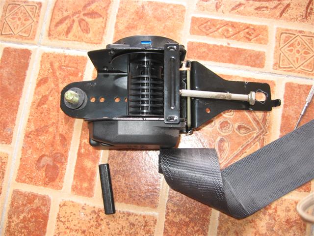

เข็มขัดนิรภัยคู่หน้าใช้มาก็นาน เกิดอาการหย่อนยาน เป็นเรื่องปกติ ร้องไห้ จะเปลี่ยนก็ยังหาใหม่ไม่ได้ซักที่ เลยเอามาแกะเล่น แก้ไขซะเลย อายจัง

hs2cbp
กระทู้: 3,198
ตู่ @ ระยอง 0634659653
« ตอบ #2 เมื่อ: 01 กุมภาพันธ์ 2012, 18:58:54 »
จากนั้นก็ลากใส้ ออกมาให้หมด  ยิ้มเท่ห์ วิธีลากใส้ ก็ วางให้อยู่ในลักษณะที่เหมือนกับอยู่ในรถ แล้วก็ ลากๆๆๆๆๆใส้ ยิงฟันยิ้ม เสร็จแล้วมัดไว้นะ เดียวโดนดึงกลับกลับเข้าที่หมด  แลบลิ้น ก็จะได้แบบนี้

« ตอบ #3 เมื่อ: 01 กุมภาพันธ์ 2012, 19:02:19 »
จากนั้นหาแท่งอะไรก็ได้ มาแทง ยิ้ม  เอ้ย ดันมันออก จากด้านหลัง และที่ปลายสายจะมีพลาสติก สอดอยู่ด้านในก็หาเหล็ก อันเล็กๆดุนออกซะ จะได้แบบนี้  จุมพิต

« ตอบ #4 เมื่อ: 01 กุมภาพันธ์ 2012, 19:11:19 »
เสร็จแล้ว ก็ดึง สายออก ตอนที่ดึง เข็มขัดออก ระวังด้วย โกรธ เนื่องจากมันเป็นลานแบบนาฬิกา ถ้าหลุดมือ เดี๋ยวมันจะหมุนคืนตัว หาเหล็กเสียบขัดไว้  เมื่อดึงเข็มขัดออกแล้ว ทีนี้ได้เวลา ขันลานเพิ่มแล้ว ค่อยๆ ขันลานเพิ่มเข้าไปโดยหมุดพลาสติกแกนกลาง ไปเรื่องๆ จนลานเต็ม ก็เอาเข็มขัดมาใส่กลับคืนที่ ประกอบย้อนหลังที่ถอดมาตอนแรก  แลบลิ้น อ้อ อย่าลืม ตอนถอดเข็มขัดออก ดูด้านด้วยนะ จะมีรูใหญ่ กับรูเล็ก จำให้ดี อย่าผิดรู เดี๋ยว จะใส่ แท่งพลาสติกหลบเข้าไปในรูไม่ได้  ยิงฟันยิ้ม ยิงฟันยิ้ม ยิงฟันยิ้ม ยิงฟันยิ้ม

« ตอบ #5 เมื่อ: 01 กุมภาพันธ์ 2012, 19:18:19 »
ประกอบกลับที่เข้ารถ ยิงฟันยิ้ม ทีนี้ กดปลอดลอคปลับ ดีดผึงๆๆ เด้งกลับคืน ไม่หยอนยาน ยื้ดย้วย ให้มีอารมส์
 โกรธ ปอลิง. อันนี้ไม่รับประกันนะครับ ของบางท่าน ลานสปริงอาจมดแรงไปแล้ว ไม่ดึงกลับ อย่างนี้ ต้องเปลี่ยนตัวใหม่ อย่างเดียว พอดีลานสปริงของผม ยังพอทำสาว ได้ เลยใช้ต่อ ไม่ต้องเปลี่ยนใหม่
เอามาแชร์ครับ เผื่อใครยังหาใหม่ไม่ได้  แก้ไขใช้ไปก่อนชั่วคราว อาจยาวจนลืม  ยิงฟันยิ้ม ยิงฟันยิ้ม ยิงฟันยิ้ม ยิงฟันยิ้ม

« ตอบ #8 เมื่อ: 01 กุมภาพันธ์ 2012, 20:50:47 »
ถามนิดนึง ไขลานตรงไหนครับ
หมุนแกนกลางที่ม้วนสายนิรภัยที่วงกลมสีแดงครับ เพราะ มันจะมีแกนต่อไปยังลานด้านข้างที่มีกล่องพลาสติกปิดอยู่

ลังเล แสดงว่าหมดสภาพแล้ว ใช้บ่อยก็งี้แหละ รูดเข้า รูดออก  บ่อย  จุมพิต สงสัยต้องทำใจ สปริงคงล้า หมดแล้วครับ  ลังเล ลังเล

สมบูรณ์แบบครับ เพิ่มเติมนะครับ สำหรับท่านที่ปรับไขลานแล้ว แต่เวลาไปประกอบ
แล้วยังดึงกลับไม่แรงพอ มันมีสาเหตุมาจากความนูนของสายเข็มขัดครับ(สังเกตุดู รถใหม่ๆ สายเข็มขัด จะเรียบ และแบนมาก ทำให้ไม่มีการเสียดสีกับร่องที่ผมว่า)
เวลามันดึงตัวกลับ ด้วยความนูนของสาย เลยทำให้สายมันไปเบียดกับร่องนี้ ดังรูป
ให้เอากระดาษทรายแบนๆ สอดเข้าไป แล้วทำการขัดตามรูปเลยครับ เพื่อให้พื้นผิวของพลาสติกมันเรียบ
มือซ้าย มือขวา จับปลายของกระดาษทราย แล้วก็ดึงขึ้นดึงลง จนกว่าจะพอใจครับ รับรอง ลื่นปรืด
* DSCF6075 (Small).JPG (39.81 KB, 640x480 - ดู 11142 ครั้ง.)

เจอสาเหตุแล้ว ครับ สายเข็มขัดด้วยครับ ตัวการ เพราะตอนผมไขลานตามที่พี่บอก ก็ดึงกลับอย่างแรง พอสายเข็มขัดที่มันบวม จากการใช้งานมานาน มาผ่านรองที่เราปรับสูงต่ำอะ มันเลยฟิตๆ วิธีแก้ ก็ ตามด้านบน  ยิงฟันยิ้ม
 :-*ขอบคุณครับ  อายจัง ช่วยๆกันแก้ไข เพิ่มเติม ข้อมูล เพราะบางที อาการที่เราเป็น แล้วแก้ไขหาย แต่อาจจะ ไม่หายสำรับบางท่าน ต้องแก้ไขเพิ่มเติมไปอีกจึงจะหาย  จุมพิต

ถอดออกมาแล้ว แต่ลากสายมันออกไม่ได้อ่ะ มันล็อก ทำไงให้ลากใส้มันออกมาอ่ะคับ  โกรธ โกรธ โกรธ โกรธ โกรธ โกรธ

ค่อยๆดึงซิครับ ช้าๆ อย่ารีบเดี๋ยวเสร็จแล้ว เอ้ยไม่เสร็จ  ยิงฟันยิ้ม ยิงฟันยิ้ม ยิงฟันยิ้ม

ทำได้แล้วคับ เสร็จละ   เหนื่อย มันต้องวางลานให้อยู่แนวตรง เหมือนในตัวรถอ่ะคับ ถ้าเอียงมันจะล็อค ช้ายังไงก็ล็อค 5555+   ฮืม ฮืม

ต้องถอดเบาะหน้าไหมครับ ถึงจะเอาตลับ safety belt ออกมาได้  ขยิบตา
ไม่ต้องถอดเบาะครับ เลื่อนไปข้างหน้าให้สุด แล้วล้มเบาะ จากนั้น แกะพลาสติกที่ครอบเสาบังสาย safety belt ออก ก็จะเห็นชุดเก็บสาย Belt ครับ ที่เหลือ ก็ แกะ เเงะ ถอด  จุมพิต
