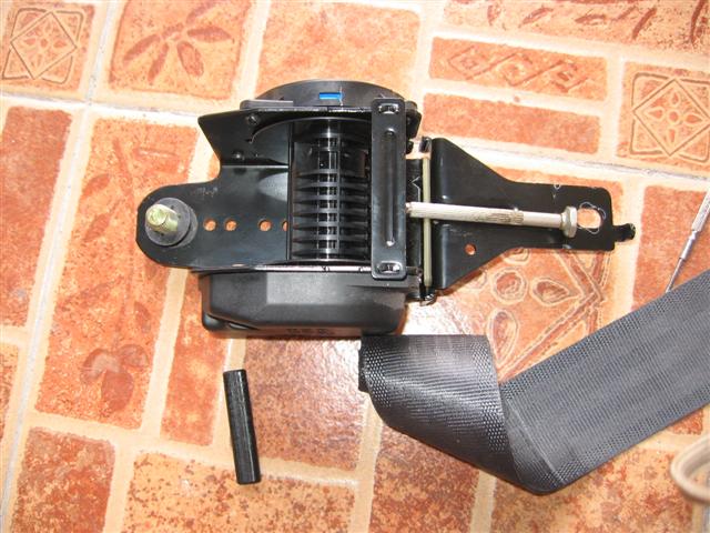

« ตอบ #1 เมื่อ: 01 กุมภาพันธ์ 2012, 18:55:49 »
ก่อนทำอื่นใด  ยิ้มเท่ห์ ต้องถอด  ยิ้ม( เรื่องถอดอันนี้ทุกคนเป็นหมด ถอดยาก ถอดลำบาก ถอดได้โม้ดดด) ก็จะได้ทั้งยวงออกมาอย่างนี้

« ตอบ #3 เมื่อ: 01 กุมภาพันธ์ 2012, 19:02:19 »
จากนั้นหาแท่งอะไรก็ได้ มาแทง ยิ้ม  เอ้ย ดันมันออก จากด้านหลัง และที่ปลายสายจะมีพลาสติก สอดอยู่ด้านในก็หาเหล็ก อันเล็กๆดุนออกซะ จะได้แบบนี้  จุมพิต

« ตอบ #4 เมื่อ: 01 กุมภาพันธ์ 2012, 19:11:19 »
เสร็จแล้ว ก็ดึง สายออก ตอนที่ดึง เข็มขัดออก ระวังด้วย โกรธ เนื่องจากมันเป็นลานแบบนาฬิกา ถ้าหลุดมือ เดี๋ยวมันจะหมุนคืนตัว หาเหล็กเสียบขัดไว้  เมื่อดึงเข็มขัดออกแล้ว ทีนี้ได้เวลา ขันลานเพิ่มแล้ว ค่อยๆ ขันลานเพิ่มเข้าไปโดยหมุดพลาสติกแกนกลาง ไปเรื่องๆ จนลานเต็ม ก็เอาเข็มขัดมาใส่กลับคืนที่ ประกอบย้อนหลังที่ถอดมาตอนแรก  แลบลิ้น อ้อ อย่าลืม ตอนถอดเข็มขัดออก ดูด้านด้วยนะ จะมีรูใหญ่ กับรูเล็ก จำให้ดี อย่าผิดรู เดี๋ยว จะใส่ แท่งพลาสติกหลบเข้าไปในรูไม่ได้  ยิงฟันยิ้ม ยิงฟันยิ้ม ยิงฟันยิ้ม ยิงฟันยิ้ม
