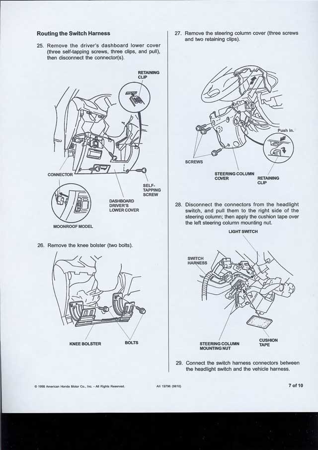

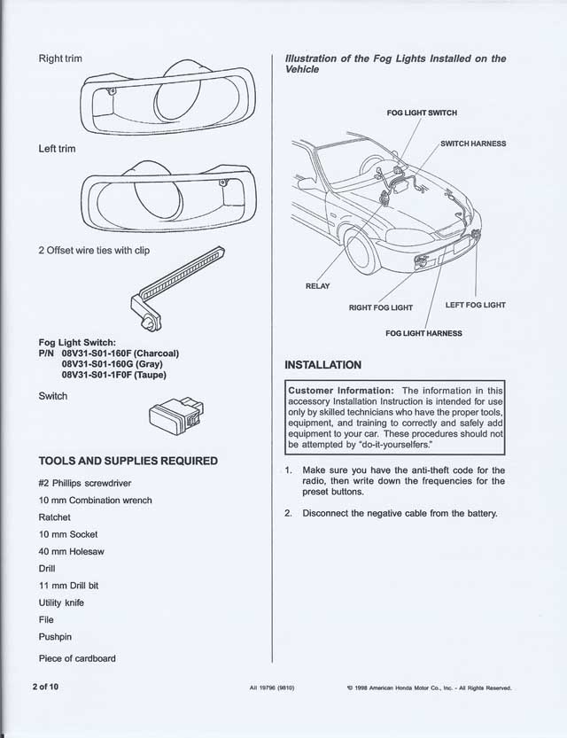

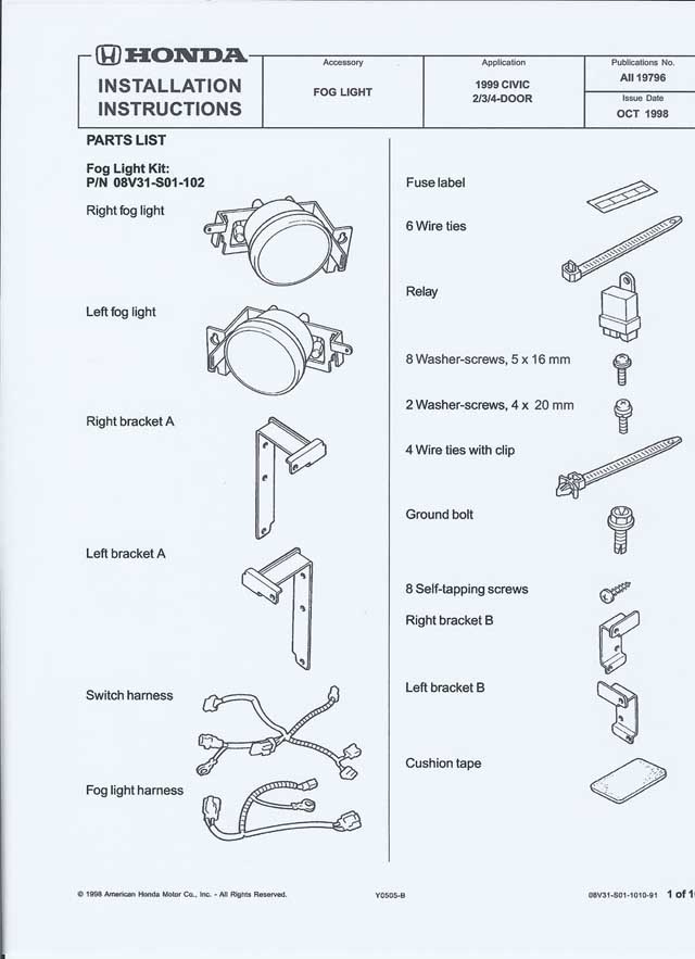

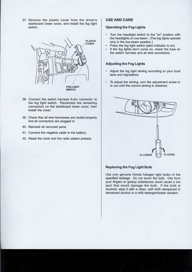

« ตอบ #17 เมื่อ: 17 ธันวาคม 2010, 11:25:22 »

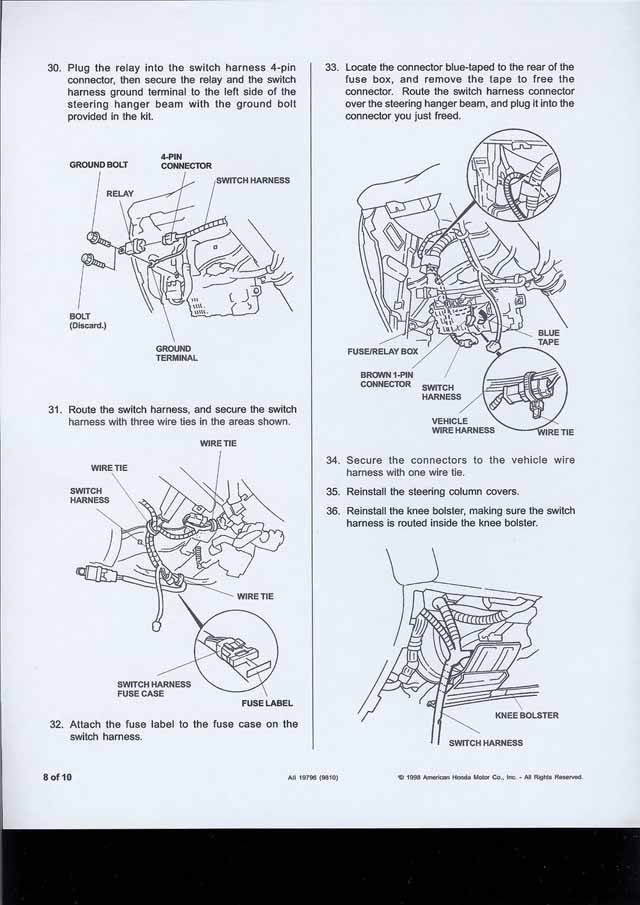

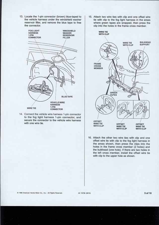

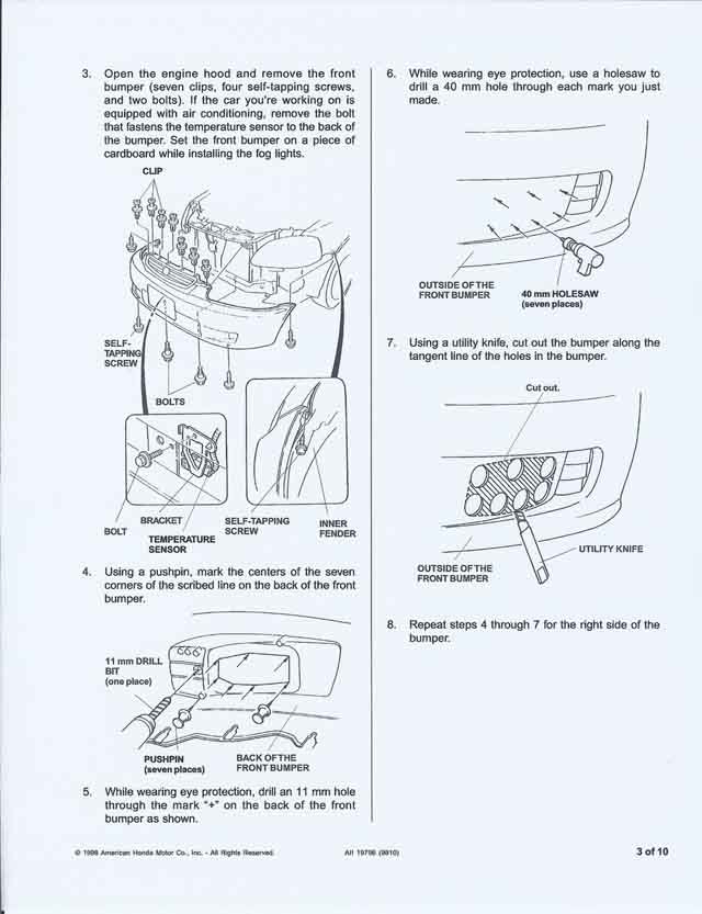

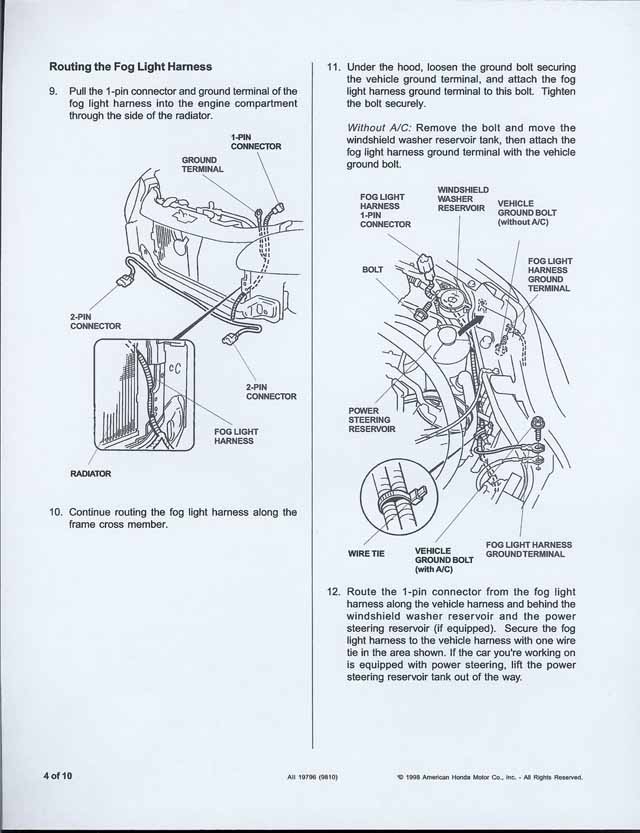

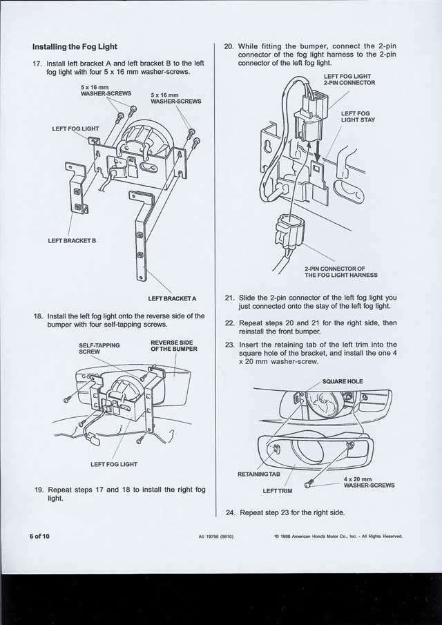

เอามาให้ดูกันใช้ได้ตั้งแต่ 96 ขึ้นไปครับ  อายจัง
* 1.jpg (69.06 KB, 640x883 - ดู 4749 ครั้ง.)
* 2-10.jpg (71.81 KB, 640x833 - ดู 4648 ครั้ง.)
* 3-10.jpg (67.97 KB, 640x833 - ดู 4674 ครั้ง.)
* 4-10.jpg (85.23 KB, 640x833 - ดู 4682 ครั้ง.)
* 5-10.jpg (80.07 KB, 640x905 - ดู 5012 ครั้ง.)
* 6-10.jpg (88.06 KB, 640x905 - ดู 4640 ครั้ง.)

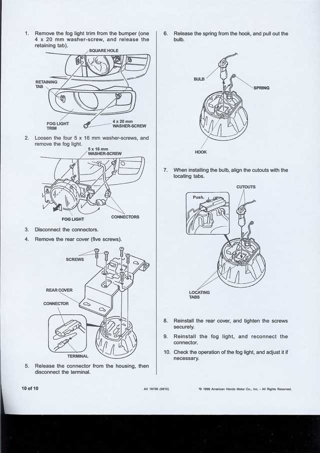

ยังมีต่ออีกนิดครับ  อายจัง
* 7-10.jpg (88.56 KB, 640x905 - ดู 4633 ครั้ง.)
* 8-10.jpg (90.42 KB, 640x905 - ดู 4686 ครั้ง.)
* 9-10.jpg (76.08 KB, 640x905 - ดู 4553 ครั้ง.)
* 10-10.jpg (85.82 KB, 640x905 - ดู 4580 ครั้ง.)

« ตอบ #22 เมื่อ: 17 ธันวาคม 2010, 15:31:21 »
 พี่เจ ในรูปเป็น ตัว lev ป่ะ
ของพี่เจ เป็น 96 ใช่ป่ะ
thanawat6
กระทู้: 3,230
« ตอบ #23 เมื่อ: 17 ธันวาคม 2010, 15:45:58 »
ใช่ครับ
แต่ลักษณะการติดตั้งเหมือนกันครับ ต่างกันตรงที่ขายึดโคมไฟไม่เหมือนกันครับ
สายไฟ มีเดินมารออยู่หลังโคมไฟหน้า ทั้งสองข้างแล้ว  ส่วนปลั๊กที่จะมาต่อ
เข้ารีเลย์ก็อยู่หลังแผงฟิวส์ครับ
« ตอบ #24 เมื่อ: 17 ธันวาคม 2010, 15:52:55 »
สุโค่ย  ยิ้ม
