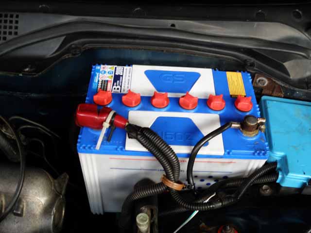

แล้วถ้ารถที่ติดเครื่องเสียงละครับ อายจัง
รถผม ek96 มันจะมีช่องแบ๊ตเล็กใช่มัยครับทำให้ไม่สามารถใส่แบ๊ตลูกใหญ่ได้เพื่อนๆทำยังไงกันครับ??  ขยิบตา
 อายจัง  ของผมใช่ 3K 75A ครับเอาถาดออกแล้วจะลงพอดี ดั่งภาพ   จุมพิต
* IMG00780-20110310-0701.jpg (43.98 KB, 640x480 - ดู 986 ครั้ง.)
« แก้ไขครั้งสุดท้าย: 10 มีนาคม 2011, 07:12:30 โดย Boww_EK » บันทึกการเข้า

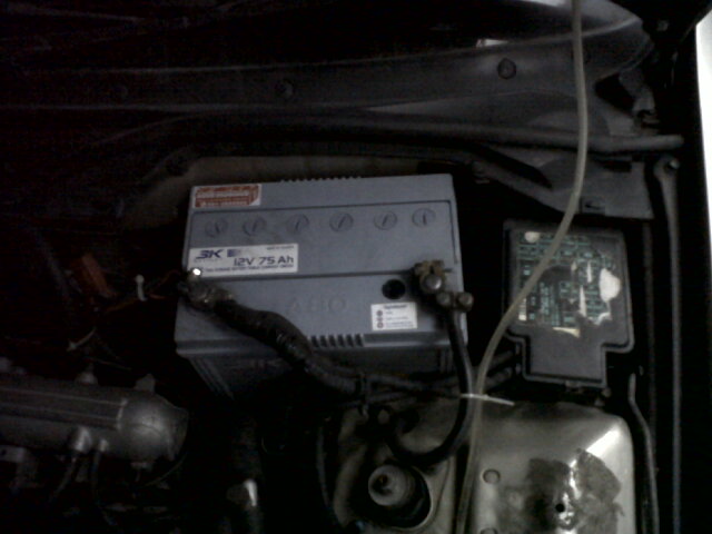

ทำแบบเดียวกันครับ  ไม่ได้ยึดแบตฯ ไว้ด้วยครับ ใส่ลงช่องพอดิบพอดี  อายจัง
* PB090301.JPG (52.11 KB, 640x480 - ดู 983 ครั้ง.)
