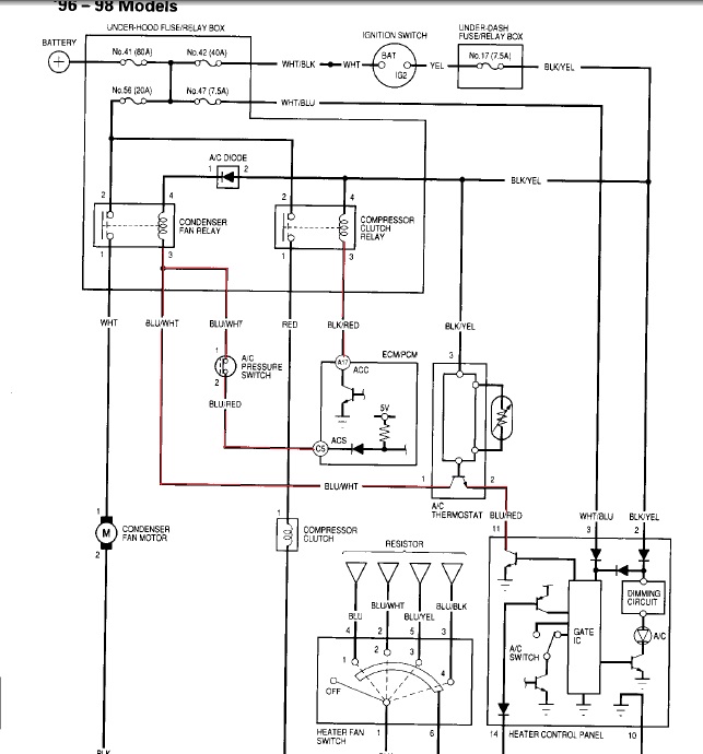

« ตอบ #18 เมื่อ: 04 มีนาคม 2011, 08:21:24 »
พัดลมยังดีอยู่ครับไม่น่าจะใช่มอเตอร์ใกล้พังอ่าครับ  ประเด็นนี้มองไปที่มูเลย์คอมแอร์มากกว่าครับ
แสดงว่ายังไม่ได้ทดสอบดู    ยิงฟันยิ้ม ยิงฟันยิ้ม ยิงฟันยิ้ม   จะบอกยังไงดีหละ
          ดูวงจรการทำงานของแอร์   จากปุ่มสวิซ on ตรงกรอบแอร์ ถ้าสั่งเปิดอยู่ ระบบมันจะทำการต่อกราวน์ไปเข้า
เทอร์โมสตัทให้ทำงาน ปรับวัดความเย็นตามที่ผู้ใช้ปรับตั้ง  จากเทอร์สตัทจะไปเข้ารีเลย์พัดลม (condenser fan relay)
 ผ่านสวิซแรงดัน ตาแมว (A/C Pressure switch) เข้ากล่อง ECU  จากกล่อง ECU เข้ารีเลย์คลัซคอมแอร์ (Compressor Clutch relay)
         จะเห็นได้ว่าสวิซแรงดันหรือตาแมวสามารถตัด - ต่อการทำงานคอมแอร์ได้   กรณีแรงดันระบบสูง น้ำยาขาด
         จะเห็นได้ว่า ECU สามารถตัด - ต่อการทำงานของคอมแอร์ได้  กรณีโหลดของเครื่องยนต์สูง หรือ ต้องการแรงแซง
  ดังนั้น พัดลมระบายความร้อนยังสามารถทำงานต่อเนื่องได้ถึงแม้ว่าคอมแอร์จะไม่จับการทำงาน
           สรุปคือ  ถ้าเปิดแอร์ (สวิซ A/C On)  เทอร์โมสตัทจะทำการสั่งให้พัดลมทำงาน พร้อมกับคอมแอร์จนกว่าอุณหภูมิ
       ในตู้คอยเย็นจะถึงจุดที่เทอร์โมสตัทได้ถูกตั้งไว้ ก็จะสั่งตัดการทำงาน  พออุณหภูมิในตู้เกินกว่าที่ตั้งไว้ก็จะกลับมาต่อ
       การทำงานอีกครั้ง
            กรณีของท่าน  เปิด สวิซ A/C แล้วพัดลมต้องทำงานแล้วหละครับ ถ้าไม่ทำงานก็ต้องตรวจเช็ค relay ตรวจเช็คพัดลม
       คอมแอร์
    ตรวจเช็คได้โดยวิธีง่าย ๆ ดังนี้
                  ตรวจเช็คพัดลมระบายความร้อน โดยการถอดปลั๊กพัดลมระบายความร้อนออก  ต่อตรงกับแบตเตอร์รี่ดูการทำงาน
         ของพัดลมว่า มีแรงมากพอสำหรับระบายความร้อนในระบบหรือไม่
                  ตรวจเช็คการจับของหน้าคลัซคอมแอร์  โดยวิธีถอดปลั๊ก 1 พิน ที่ทำหน้าที่จ่ายไฟไปเข้าหน้าคลัซคอมแอร์ สายไฟสี
          แดง 1 เส้นนั่นหละครับ เสร็จแล้วต่อไฟตรงจากแบตเตอร์รี่ แล้วฟังเสียงการจับของหน้าคลัซ ต้องมีเสียง ถ้าไม่มีเสียงก็
         แสดงว่าหน้าคลัซเสื่อมสภาพได้
* wire.jpg (95.89 KB, 643x690 - ดู 3940 ครั้ง.)
