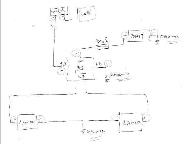

รบกวนเก๊ง diy หน่อยครับ พอจะมีภาพ และตำแหน่งต่อสายไฟตัดหมอกหน้าเหลียมเหลืองมั๊ยครับ
เอาแบบคนจบบัญชี ทำเองได้นะครับ  อายจัง

ผมไม่ได้ถ่ายภาพไว้อ่ะครับ  แต่สปอร์ทไล้ท์ทุกแบบจะมีวายริ่งที่ไม่แตกต่างกัน เอาไงดีหว่า คร่าวๆนะ  วาดเอง  อิอิ  ส่วนตำแหน่ง  คุณ เอ access ถ่ายมาให้ดูหน่อยจิ  นินิ

ขอบคุณมากครับ ถามเพิ่มดังนี้
1. ที่ตัวเลขเยอะๆ กลุ่มๆ นั่น หมายถึง รีเลย์ ใช่มัยครับ หาซื้อได้มั๊ย บอกร้านว่าอะไรครับ
2. จุดที่ต่อเข้าไฟหรี่ แล้วสายไฟหรี่ สีอะไรครับ อยู่บริเวณ ใต้พวงมาลัยใช่มั๊ย
3. จุดที่ต่อเข้าเบต ต้องต่อจากแบต หรือว่า ต่อสายไฟแบต บริเวณใต้พวงมาลัย เหรอครับ ถ้าใช่สีไรครับ
ผมมีชุดสายไฟทั้งยวงเลย ไว้จะเอามาแกะไดอะแกรมให้ดูครับ จุมพิต
รอดูครับ จะได้ต่อสายไฟพลางๆ
ช่ายครับ เป็นรีเลย์ หาซื้อได้ตามร้านะไหล่รถทั่วไป บอกร้านว่า  รีเลย์ไฟหน้า ( รีเลย์+ปลั๊ก )
ใต้คอพวงมาลัยก็ได้ ส่วนสีสายไฟจำไม่ได้อ่า  ลองใช้มิเตอร์เช็คดูนะครับ3. จุดที่ต่อเข้าเบต ต้องต่อจากแบต หรือว่า ต่อสายไฟแบต บริเวณใต้พวงมาลัย เหรอครับ ถ้าใช่สีไรครับ
จั้มตรงเข้ากับขั้วแบต + ในห้องเครื่องเลยครับ ใส่ฟิวซ์ตัวนึงด้วยนะครับ แล้วยึดชุดรีเลย์ไว้ฝั่งกระปุกน้ำมันเพาเวอร์ได้เลยครับ
สายไฟหรี่ สี แดง/ดำ ครับ   ย้ำสีแดงคาดดำ แถวแผงฟิวส์ก็ได้ครับใต้พวงมาลัยครับ   จุมพิต
