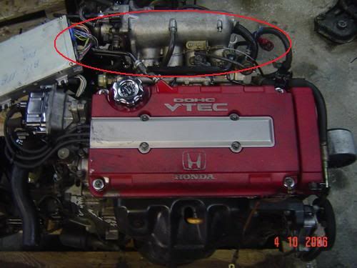

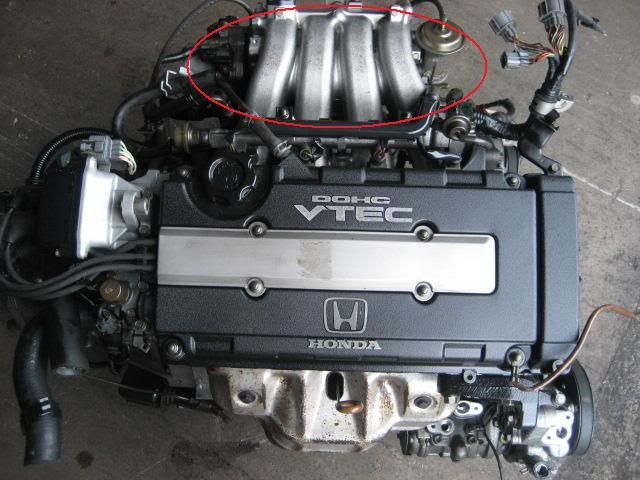

ฺที่เห็นได้ชัดความแตกต่าง B18C ฝาดำ คอไอดีคว่ำ สีดำกับแดงของฝาครอบวาว์ล(แต่สีฝาก็เปลี่ยนได้มีขายเยอะแยะ)
B18C ฝาแดง คอไอดีหงาย
ส่วนที่ไม่เหมือนกันอีกก็ภายใน ลูกสูบ ก้านสูบ แคม สริงวาว์ล รีเทรนเนอร์ เกียร์ที่ทดมาไม่เหมือนกันบ้างเกียร์ เกียร์สองฝาดำห้อยพอควรเมื่อเทียบกับฝาแดง  แล้วก็ LSDที่ฝาแดงต้องมีทุกเกียร์(หรือทุกเครื่อง)  ตกใจ
