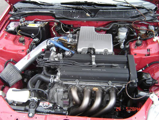

คุณ Beer4353 ใช้ท่อ 2.2 เหรอครับ  ผม B20 เกียร์ธรรมดา  ใช้ท่อแค่ 2 นิ้วเองครับ ยังรู้สึกโล่งๆ เลยครับ แต่กลางกับปลาย ก็ไหลดีครับ  เรียกว่าพวกดีเซล เทอร์โบ บ้าพลังตามท้องถนน ที่ชอบไล่กวดผม  เดี๋ยวนี้ไม่มีละ เดี๋ยวส่งรูปให้ดูครับ B20B(Z) เกียร์ธรรมดาโรงงานจากญี่ปุ่น ตัวแรกในประเทศไทย(หรือเปล่า)
« ตอบ #15 เมื่อ: 19 กุมภาพันธ์ 2010, 14:22:44 »
อ๋อ คงไม่หรอกครับ เพราะผมก็ B20B + เกียร์ธรรมดา ตรงรุ่นมาจาก ญี่ปุ่น อิอิ
มาจากเจ้า ออเทีย 5 ประตู  วางมาได้เกือบปีนึงละครับ  เห็นเจ้าแป๊ะไข่ คนเอาเข้ามา มันว่าอย่างนั้นนะครับ
ที่ผมเดิน 2.2  เพราะ ผมใส่เฮดเดอร์ แล้วผ่านมิสไซส์ จากนั้นก็ ผ่านหม้อพักกลางสั่งทำพิเศษครับ จากนั้นก็มาออกพักปลาย 2.2
นิ้วของ Trust  กว่าจะได้ อัตราเร่งเป็นที่น่าพอใจ ก็ ตัดๆ เปลี่ยนๆ ไป หลายอยู่เหมือนกันครับ
ที่สำคัญ เสียงนุ่ม เงียบโดนใจ ตามต้องการเลยด้วยย
ปล. B20Z  มันเป็นเครื่องตัว CRV 00 - 01  นิครับ
เห็นว่า บ้านเรา นิยมเรียกติดปากเจ้า B20B กัน เป็น Z
อาจจะด้วยความคล้ายคลึงกันอย่างกับแกะ น่าจะเป็นแบบนั้นนะครับ       ขยิบตา
ข้อมูล เครดิตจาก Ek Group  ครับ
เครื่องB20Z ใน ORTHIA ไม่มีคับ ทุกปีทุกตัว ใช้ รหัสB20B
แต่หน้าตา B20B 99-00 จาก ORTHIA มัน เหมือนกันกับ B20Z
ที่มาจาก CRV 00-01 ส่วนใหญ่ก็เลยเรียก B20Z ซะจนติดปาก
และที่ถาม กันบ่อยที่สุด คือ B20 96-98 กับ 99-00 จาก ORTHIA มีอะไร แตกต่างกัน
ก็ตอบแบบ กว้างๆ และเท่าที่รู้ ตามนี้คับ
- หน้าตา ไม่เหมือนกัน
- อุปกรณ์ส่วนควบ บางอย่าง ไม่เหมือนกัน
- ระบบ เกียร์ (ออโต)้ การประมวลผล และ การสั่งเปลี่ยนเกียร์ ไม่เหมือนกัน
- ระบบ ECU สัญญาณเข้าและออก ไม่เหมือนกัน
- จำนวน เซ็นเซอร์ และทิศทาง ของ ระบบสายไฟ ไม่เหมือนกัน
- ระบบ ไอเดิล(เดินเบา) หัวฉีด+ราง ไม่เหมือน กัน
* B20B.jpg (108.49 KB, 530x398 - ดู 2750 ครั้ง.)
* B20Z.jpg (104.76 KB, 530x398 - ดู 3670 ครั้ง.)
