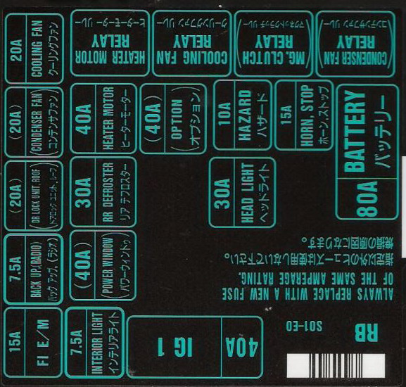

« ตอบ #4 เมื่อ: 22 มิถุนายน 2010, 16:24:48 »
ทำไมไม่เหมือนของผมหว่า แต่ของผมเท่าที่ใล่ตรงนะครับ Civic EK 96
* P6140528.JPG (136.28 KB, 800x908 - ดู 123771 ครั้ง.)

ตามนี้เลยครับ

ตำแหน่ง 13  FI E/M ตัวนี้ระบบล็อคประตูอัตโนมัติใช่ไหมครับ   ขยิบตา

ไม่แน่ใจครับ แต่ของผมตรงตามรูปที่ผมเอามาลงครับแต่ไม่ตรงกับข้างบน
งงนะเนี่ย ตกใจ ตกใจ

ถ้าตามของผม ล็อคประตูก็ตัว แถวใน ตัวที่3จากฝั่งซ้ายครับ ที่เขียนว่า DR lock อ่ะครับ แต่คันของผมลองไม่ได้ ของผมต่อออกมาต่างหาก
ของท่านกับของผม ตรงกัน (รูปกล่องฟิวส์)  ยิ้มเท่ห์ ยิ้มเท่ห์
ในคู่มือสงสัยพิมพ์ผิด(หลายจุด) ร้องไห้ ร้องไห้ ร้องไห้

อย่างเยอะเลยล่ะครับ ผมต้องถอดเกือบทุกตัวเลยกว่าจะเจอตัวที่มันขาด ถอดตามสเต็ปไปไล่ตั้งแต่ขนาด 7.5 A ไปเรื่อยๆ ครับ  ยิ้มเท่ห์ ยิ้มเท่ห์

อันนี้จากคู่มือ ตรงเด๊ะๆ

* Diagram.jpg (127.99 KB, 577x550 - ดู 107057 ครั้ง.)

รบกวน พี่.พี่ หน่อยครับ แบบไม่ค่อยเก่ง อังกิตเท่าไหร่ อยากทราบ ว่าอะไรมันคือตงไหน แบบไทยเราหน่อยคับ
* Picture 005.jpg (12.13 KB, 320x240 - ดู 85766 ครั้ง.)

ลองดูครับ เผื่อเป็นประโยชน์ จุมพิต จุมพิต จุมพิต
Inter lock unit  ล็อคไฟฟ้า 7.5 A
License lights tail light  ไฟส่องป้ายทะเบียน 7.5A
Starter Signal ไฟสัญญาณสตาร์ท 7.5A
Instrument Light หน้าปัด 7.5A
RR fog light  ไฟตัดหมอก7.5A
Radio clock  วิทยุ,นาฬิกา 10 A
Cigarette lighter  ที่จุดบุหรี่ 10 A
FR Wiper FR Washer  ที่ปัดน้ำฝน ที่ฉีดน้ำล้างกระจก 20 A
Meter มิเตอร์(เรือนไมล์) 7.5A
P/W Relay Sunroof Relay  รีเลย์กระจกไฟฟ้า 7.5A
SRS  ถุงลมนิรภัย 10 A
L  H/L Low Beam  ไฟต่ำด้านซ้าย 10 A
R  H/L Low Beam ไฟต่ำด้านขวา 10 A
Back up Light ไฟถอยหลัง 7.5A
Heater A/C Relay รีเลย์แอร์ 7.5A
RR Def relay รีเลย์ประตูหลัง 7.5A  EK9
Alternator Sp Sensor ไดชาร์จ  สปีดเซนเซอร์ 7.5A
Keyless ไฟสวิตช์ Keylessล็อคประตู 7.5A
Fuel Pump SRS Unit  ไฟควบคุมปั๊มถุงลมนิรภัย 15 A
Turn Light  สัญญาณไฟเลี้ยว
P/W DR กระจกไฟฟ้าด้านขวา 20A
P/W AS กระจกไฟฟ้าด้านซ้าย 20A
IGN Coil คอยล์จุดระเบิด 15A
P/W RR-R มอเตอร์ประตูด้านหลัง ขวา 20A
P/W RR-L มอเตอร์ประตูด้านหลัง ซ้าย 20A
L H/L  High Beam ไฟสูงด้านซ้าย 10A
R  H/L High Beam ไฟสูงด้านขวา 10A
RR Wiper RR Washer ที่ปัดและฉีดน้ำฝนด้านหลัง
Spare Fuse ฟิวส์สำรอง

แต่เอ้..ไม่ยักกะมีของไพหลังคาอ่าคับ เพราะตอนนี้ดับสนิท เอาสาย2เส้นมาแตะกันก็ไม่แปล๊บไม่ปลาบเลยคับ เช็คไงอ่าคับ
« ตอบ #37 เมื่อ: 29 ตุลาคม 2012, 07:39:01 »
ไฟหลังคาอยู่ในแผงตรงห้องเครื่องครับ  interior light ครับ 7.5A

ตามนั้นครับ จุมพิต จุมพิต
