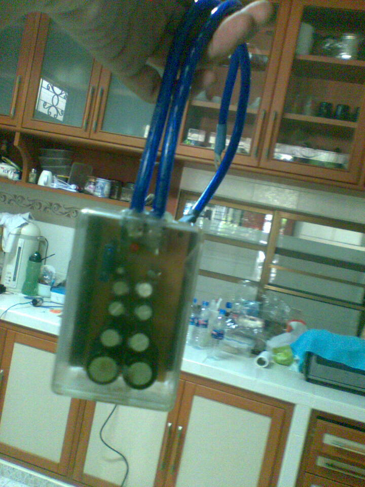

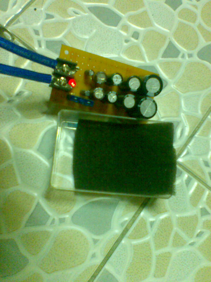

สรุปการทำให้นะครับ

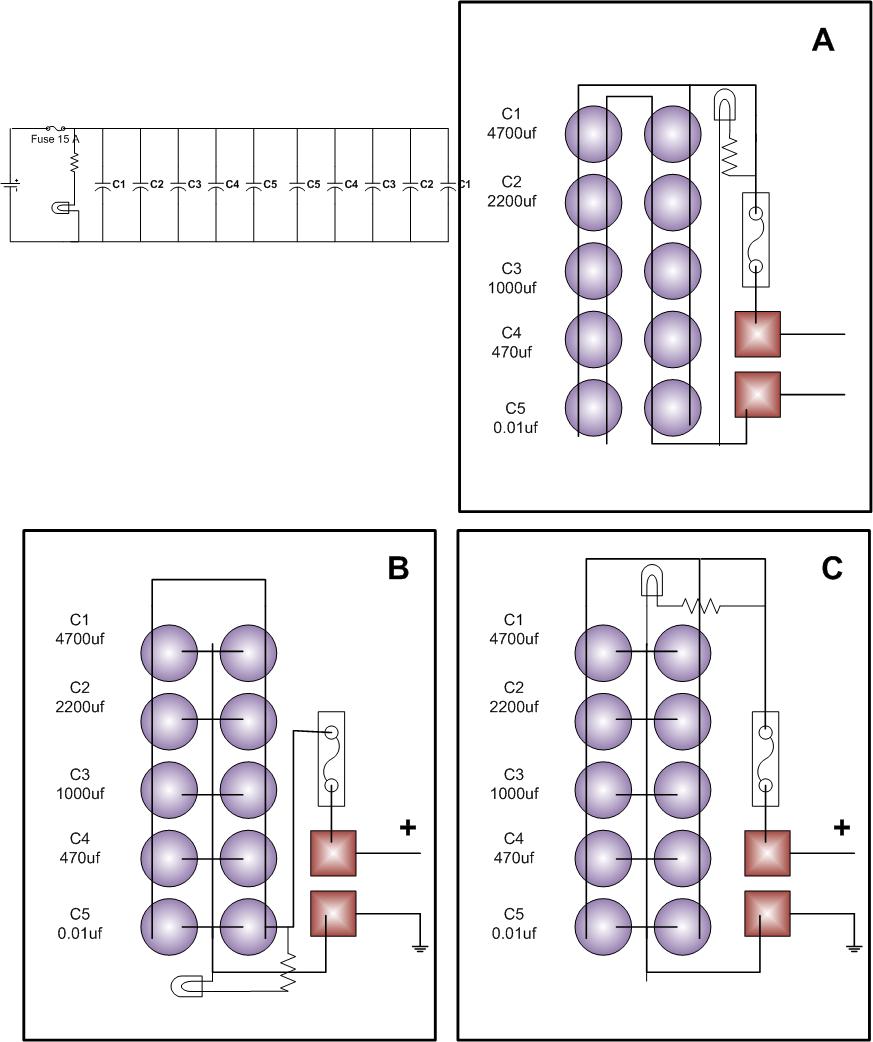

วงจรที่ใช้จะเป็นตามรูปครับ
ส่วนการการเดินผังวงจร ผมวาดให้แ้ล้ว การเรียงแบบในรูปจะวางง่ายครับ
แต่ปัญหาอยู่ที่การหากล่องใส่ครับ เดินหาทั่วแล้ว ไม่เจอถูกใจ ...
เสียไปฟรีๆ สามอัน แสนเศร้าใจ  จริงๆ แบบสวยๆ เหมือนที่เขาทำขายก็วางได้
นะครับ แต่ต้องหา C ตัวผอมๆ เตี้ยๆ หน่อย ไม่งั้นต้องคิดการเดินลายวงจร
กันดีๆ

อุปกรณ์ที่ใช้
1.   Cap 4700 uF 25 V      2   ตัว
2.   Cap 2200 uF 25 V      2   ตัว
3.   Cap 1000 uF 25 V      2   ตัว
4.   Cap 470   uF 25 V      2   ตัว
5.   Cap 0.1    uF 50 V      2   ตัว
โดยหาแบบ ทนได้ 105 องศา และ เป็น electrolyze (สะกดถูกป่าวหว่า)
โดย C พวกนี้ ซื้อมาได้ทั้งหมด ในราคา 107 บาท ครับ

ตอนแรกผมติด ground wire ไป .. ยังไม่เห็นผลมาก
จนผมทำ volt stabilizer เองติดลงไป ผลที่ได้ เห็นชัดขึ้นครับ
1. ลมแรง แอร์ เย็นขึ้นครับ สู้แดดสบายๆ เปิด ความเย็น 50% ลมเบอร์ 2 ขับตอนเที่ยง รู้สึกหนาวครับ
2. แรงบิดครับ มาล้นๆ เลย วิ่งอัดๆ ยัดๆ พุ่งกว่าเดิม
3. ประหยัดน้ำมันครับ เพราะ แรงบิดเยอะ ขับเนียนๆ เท้าเบาๆ คอมแอร์ทำงานลดลง  อย่างวันนี้ไปนครปฐม
ไปกลับ กินแก๊สไป 15.69 ลิตร วิ่งไป 166.6 กม ตกแล้ว 10.62 โล ลิตร
คิดเป็นน้ำมัน 14 โลลิตร  ยิ้มเท่ห์
แต่ก่อนวิ่งแบบนี้ กลางวันแดดจัดๆ แล้วก็ รถติดๆ บางช่วง  ผมขับได้ 12-13 โลลิตร ประมาณนี้

ขอถามหน่อยครับ R ตัวที่ใช้ค่าความต้านทานกี่โอมครับ ขยิบตา

มาตอบครับ R ผมจำไม่ได้แหะ ไว้มาตอบอีกที
จริงๆ ถามร้านเลยก็ได้ครับ
ขออภัยที่หายไป เนื่องจากไปนอน รพ มาครับ T_T
ส่วนการต่อ ดูจากวงจรเอาเลยครับ.. เราเดิน สายลบ เข้า ขา C ก็ใช้อันนั้นไปลงขั้วลบครับ
ดูจากขา C เป็นหลักครับ วางให้ถูกนะครับ ผิด C ระเบิดได้ครับ

ใช้ R ค่าเท่าไรครับผม  ของดูลายแผ่นปริ้นด้านหลังหน่อยได้ไหมครับ
1k ครับ ถ้าสว่างมากไป ลองเพิ่มค่า Rดูครับ
