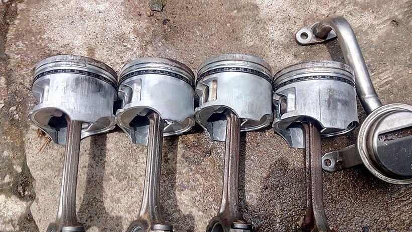

จากนั้นผมก็ทำการถอด ลูกสูบออกมาจากเครื่องได้แล้ว เอาไม้กระทุ้งอยู่นานสองนาน  เพราะมันติดแน่นตึ้กเลย
แล้วไปซื้อน้ำยาล้างเครื่องมา ผสมกับ ดีเซล ล้างทำความสะอาดเพราะมันเน่าเหลือเกิน วันนี้ก็ล้างเรียบร้อยแล้วครับ
ตอนนี้ทั้งหมดก็เลยหยุดตรงที่ล้างทำความสะอาด...
อันดับต่อไปคือประกอบลูกสูบที่เคยติดตายกลับเข้าไป  แต่ๆๆๆ
1. ผมไม่มีประแจปอนด์
2. ผมคิดว่าต้องขับเรียบกระบอกสูบ
3. ลูกสูบผมคิดว่า แหวนนะจะมีปัญหา แต่ผมดูไม่เป็น...
4. เสื้อสูบ (ท่อนล่าง) มีปัญหาไหม ผมดูไม่เป็น

3. อันนี้ ไม่มีปัญญา ดูไม่เป็น  แต่เท่าที่ผมจับคือ แหวนบน กับแหวนกลาง มันแข็งมาก หมุนไม่ได้เลย แล้วแหวนบน แทบจะแนบกับลูกสูบ คือไม่กางออกเลย  ท่านอาจารย์ แนะนำให้ซื้อแหวนมาใส่ใหม่เครื่องมือก็ไม่มี ..  ปัญหาใหญ่ของผมตอนนี้คือ จะเปลี่ยนก็ไม่มีปัญญา+เครื่องมือ จะตรวจว่าใช้ได้หรือไม่ ก็ไม่มีความรู้

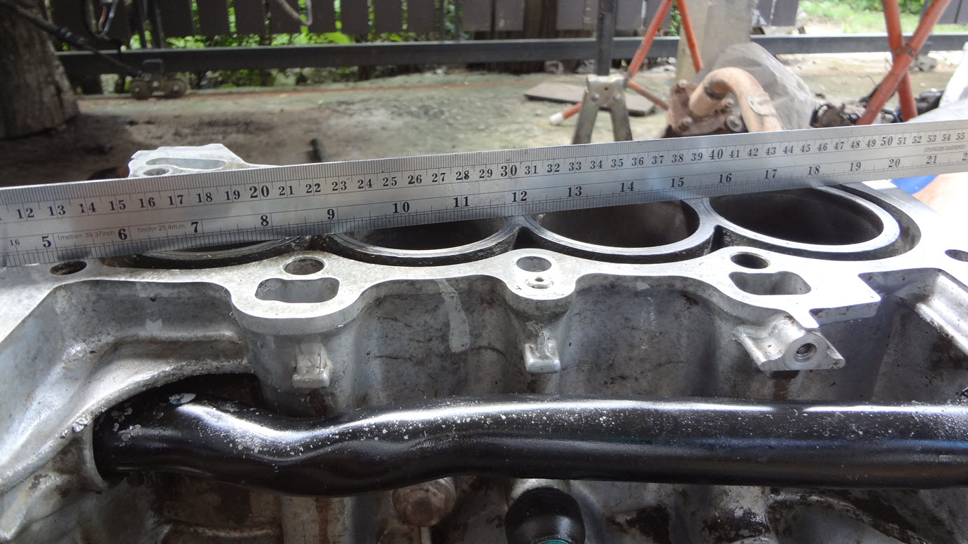

เวลาวัด วัดไขว้ด้วย วางไม้บรรทัดเป็นตัว x x x x แบบนี้ ตามแนวตลอดเสื้อสูบ เอาแผ่นกระดาษ A 4 สอดเข้าไปดู ถ้ามันโก่ง มันจะสามารถสอดเข้าบางจุดได้ บางจุดสอดไม่ได้
เสื้อสูบต้องทำความสะอาดคราบตะกรัน คราบสกปรกออกให้เรียบ อย่าให้มีพื้นผิวที่สะดุด ใช้กระดาษทรายเบอร์ 1000 ลูบเบาๆ (ถ้าไม่ปาดฝาใหม่) ต้องลูบให้ผิวเรียบเสมอกันทั้งหมด ทั้งเสื้อสูบและฝาสูบ

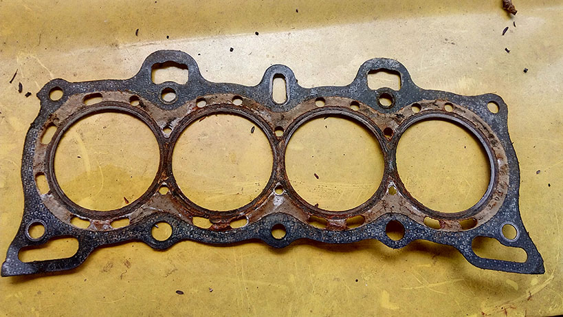

จากที่ดูจากรูป น่าจะรั่วปะเก็นมากกว่า เพราะมันมีรอยตะกรันน้ำแทนที่จะเป็นรอยปะเก็น ดูจากรอยกัดกร่อย ตะกรันน้ำนะ คาดว่ารั่วปะเก็นมากกว่า น่าจะถ่ายปะเก็นมาให้ดูหน่อยก็ดี จะได้ดูภาพแล้วช่วยวิเคราะห์ให้

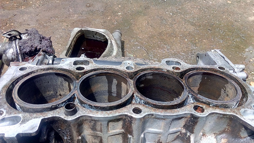

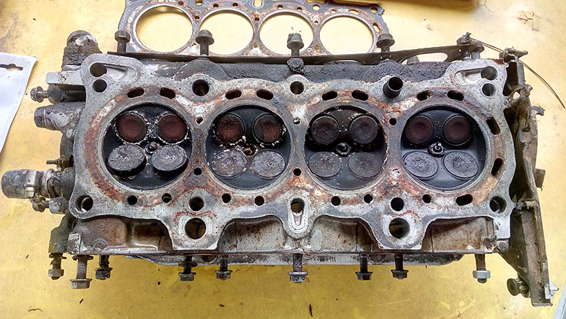

ผมถ่ายรูป มาให้ดูแล้วครับ
สาธุ ขอให้เป็นดังอาจารย์ว่า คือแค่ ประเก็นแตก รั่ว แต่เท่าที่ผมทำตามอาจารย์ (ผมขออนุญาต เรียก อาจารย์ แล้วกันนะครับ เพราะเป็นผู้ให้ความรู้กับผม) ตัวเสื้อสูบ วัดแนว ยาว ไม่มีช่องครับ แต่พอทะแยง ตรงกระบอกสูบ มันเอากระดาษสอดเข้าได้ครับ
ดูจากคำแนะนำ ผมคงต้องไปให้ร้านเปลี่ยน แหวน ใส่สูบให้แน่ๆ ซื้อเครื่องมือคงไม่คุ้ม .. ดูในคลิป ไม่รู้จะเอาอะไรมาถ่างแหวนได้ แต่เอาสูบลง ผมมีแผ่น สังกะสี ผมกะเอามาดัดแปลงทำได้

ดูจากรูป ถ้าเป็นรั่วใหม่ๆจะวิเคราห์ได้ง่ายกว่านี้ แต่นี่มันนานมากแล้วเลยมีสนิมเต็มไปหมด เท่าที่เห็นระหว่างรอยต่อระหว่างสูบมันดำไปหมด สกปรกมาก อาจทะลุเข้าหากันได้ทุกจุด จะให้ดีใก้ไปดูรูปในหัวข้อ diy เรื่องซ้อมมือกันเล่นๆ รึอะไรนี่แหละ ที่ผมทำกัน จะมีตัวอย่างหน้าผิวเสื้อและฝา ท่านต้องทำความสะอาดให้เอี่ยมอย่างนั้นเลย ส่วนเครื่องมือถอดล็อกเพลาผมลงใน diy เก่าๆของผมไปแล้วเหมือนกัน ก็ถือโอกาสบดวาล์วไปด้วยเลยนะคราวนี้ไหนๆจะทำเครื่องใหม่แล้ว

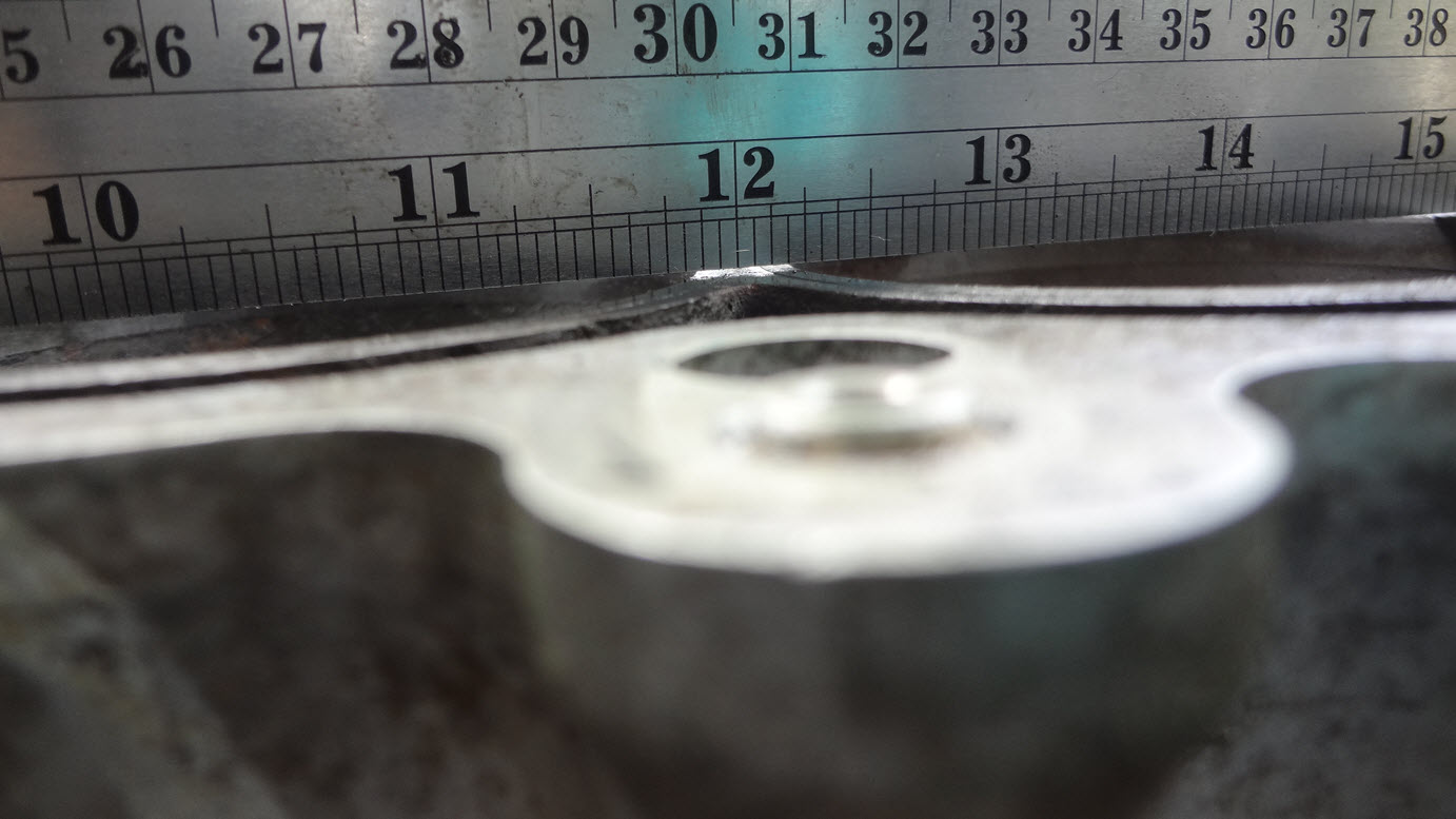

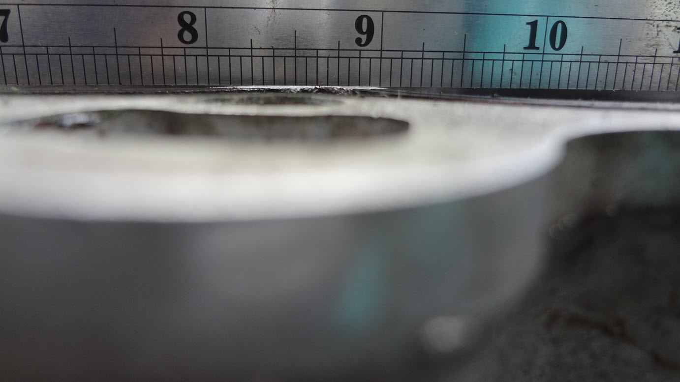

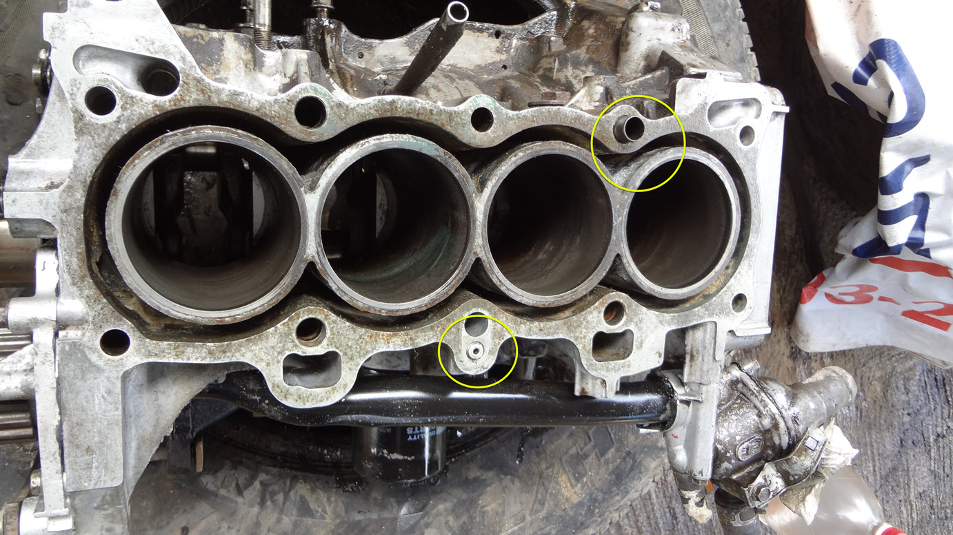

พอดี ผมเอาไม้บรรทัดทาบที่ ตัวเครื่อง (กระบอกสูบ ) ผมคิดว่ามันมีแสงลอดได้เลยอยากปรับหน้ามัน ไม่ทราบว่า เจ้าสองตัวนี้มันคืออะไรครับ เอาออกยังไง หรือ ตัดทิ้งแล้วขัดออกได้เลย มีความสำคัญไหม
ผมต้องซื้อ แหวนลูกสูบใหม่ แต่ไม่รู้เรื่องเลย ผมต้องวัดกระบอกสูบก๋อนไหมครับ แล้วไปซื้อที่ร้านไหน บอกเค้าว่าอะไร ราคาเท่าไหร่ครับ

ถ้าจำไม่ผิดเรียกโดเว่นรึอะไรนี่แหละ มันเป็นตัวล็อกปะเก็นฝาสูบไม่ให้เคลื่อนออกจากตำแหน่งเวลาประกบฝาสูบลงประกอบ เวลาสวมปะเก็นฝาสูบลงตัวนี้มันจะล็อกไม่ให้ปะเก็นขยับหนี ปกติจะมี 2 ตัวด้านบน ตรงตำแหน่งเดียวกันซ้ายกับขวา ส่วนตัวล่างถ้าในเครื่อง d16y8 ผมไม่เคยเห็นว่าจะมีตัวนี้ ลองหาอะไรแหย่ลงไปในรูดูว่ามันทะลุลงไปไหม
Sitti2519
กระทู้: 3,352
« ตอบ #68 เมื่อ: 30 สิงหาคม 2017, 07:28:09 »
 ถ้ามีรูทะลุลงไปอาจเป็นรูน้ำมันเครื่อง หรือรูน้ำ เป็นได้ 2 อย่าง ถ้ารูมันตัน ตรงตำแหน่งล่างนี้ ตัวที่ใส่มาอาจเป็นโดเว่นหรือก็คือสลักล็อกปะเก็นไม่ให้เคลื่อนเช่นกัน
Sitti2519
กระทู้: 3,352
« ตอบ #69 เมื่อ: 30 สิงหาคม 2017, 07:33:32 »
ตัวบนดึงขึ้นถอดออกได้เลย ปกติมันถอดออกได้ ตัวล่างถ้าเป็นแค่สลักล็อกตำแหน่งปะเก็นขัดออกตัดออกได้เลย แล้วหาตัวเหมือนข้างบนมาใส่ข้างบนอีกฝั่งแทนได้ หน้าที่มันเอาไว้ล็อกปะเก็นฝาสูบไม่ให้เคลื่อน ตรงนี้สำคัญมาก ถ้าไม่มีหรือไม่ใส่ สวมปะเก็นลงไป หากวางฝาสูบลงไปแล้วปะเก็นเลื่อน โอการรั่วมีแน่นอน และอีกอย่าง พวกรูน้ำ รู้น้ำมันอาจไม่ตรงตำเเหน่ง ทีนี้ล่ะเครื่องพังอีกรอบ
Sitti2519
กระทู้: 3,352
« ตอบ #70 เมื่อ: 30 สิงหาคม 2017, 07:36:39 »

อ้อ ระวังเรื่องความโก่งของฟุตเหล็กด้วยนะครับ จะให้ดีใช้แผ่นกระจกหนา 5 มิล 10 มิลวางทาบลงวัดดีกว่าเอาสันของฟุตเหล็กวัดนะครับ เพราะฟุตเหล็กมันบางให้ตัวได้ เวลาส่องมันย่อมเห็นเป็นช่องได้ แต่ถ้าเป็นแผ่นกระจกหนาวางหน้าแผ่นกระจกลงเลยจะดีกว่า กระจกพวกกระจกสีชา สีดำจะดีกว่าครับ
