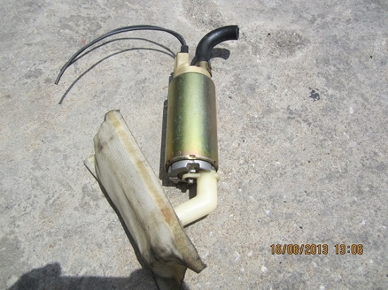

ครับ น่าจะปั๊มติ๊กหละ ลองก่อน ปั๊มติกเจโบ ซะด้วย อย่างนี้แบบเดิมๆ EK ก็ใช้ไม่เป็นแล้วซิอย่างงี้

ปั้มติ๊กไม่ใด้ใส่ ตัวคุมกระแสไฟ ร้อน ( มันจะมาพร้อมขาปั้มติ๊ก)   เมนรีเรร้อน จ่ายไฟไม่นิ่ง อายจัง
อีกเรื่องนึง.......ปั้มเจ ต้องเอาปลั๊กมันมาด้วยนะครับ  ปลั๊กเรามันไม่แน่

สรุปเป็นที่ปั๊มติกเจเหมือน  jkung_27 ว่า น้ำมันไม่ท่วมปั๊มเลยทำให้ปั๊มติกเจร้อน เพราะไม่ได้ใส่ ตัวคุมกระแสไฟที่ติดมากับมัน
พอเปลี่ยนปั๊มติกของเดิมใส่เข็มน้ำมันเลยตัว E มาจนไฟเหลืองโชว์ มันยังขับได้อีก
สรุปปั๊มติกเจต้องใส่ของมันให้ครบทั้งเซ็ทครับพี่น้อง อายจัง อายจัง
