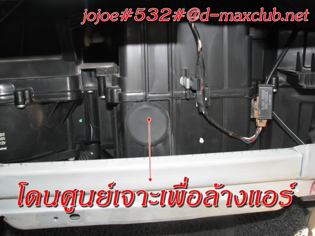

« ตอบ #7 เมื่อ: 31 พฤษภาคม 2014, 22:57:08 »
ภาพนี้เอามาฝาก(เขาเล่าให้ฟัง) เอารถเข้าศูนย์ล้างตู้แอร์แบบไม่ถอดตู้ แต่โดนเจาะตู้ซะงั้น
