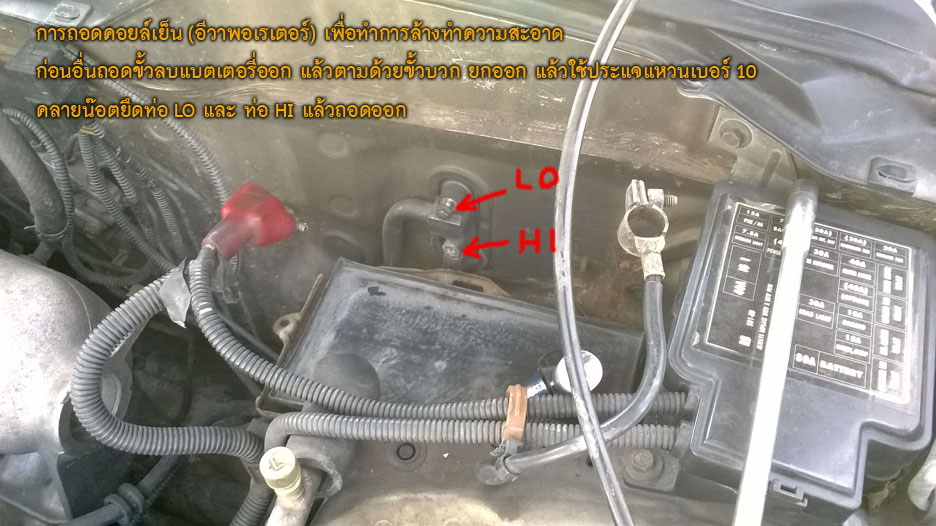

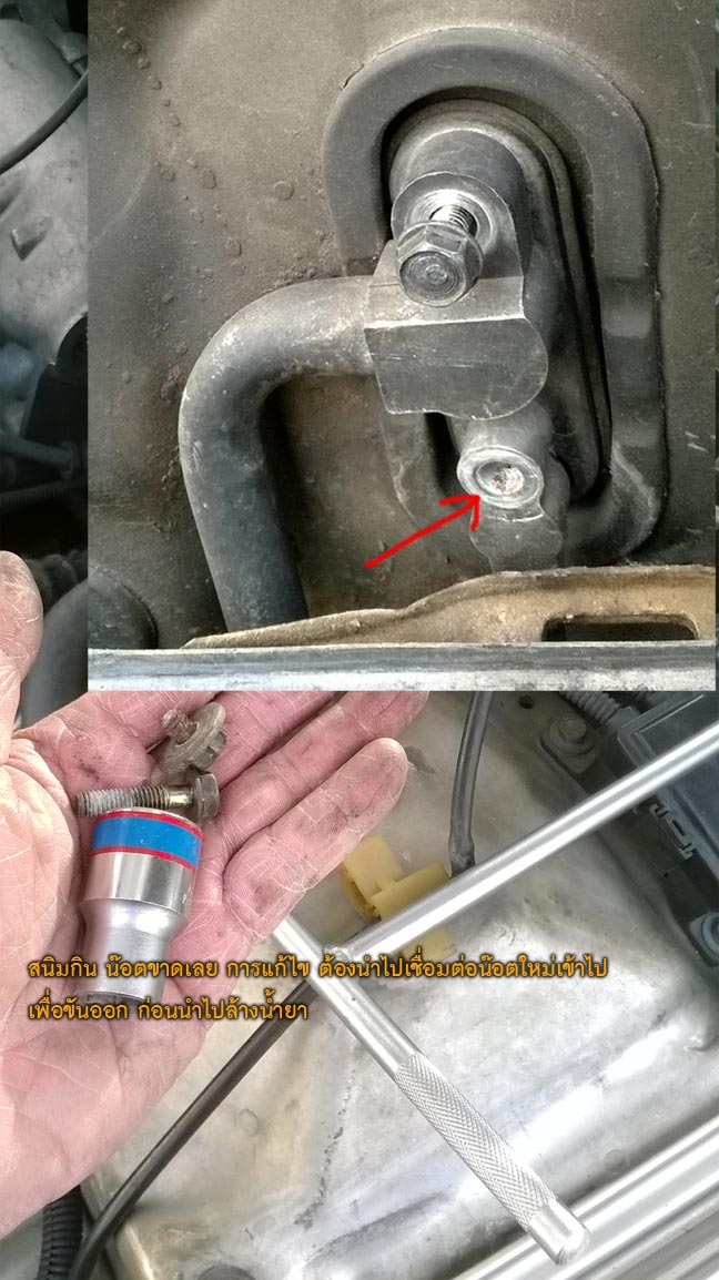

ตามภาพครับ
* a011.jpg (127.59 KB, 936x526 - ดู 9713 ครั้ง.)
* a012.jpg (129.59 KB, 648x1154 - ดู 9296 ครั้ง.)
* a013.jpg (68.12 KB, 936x526 - ดู 9329 ครั้ง.)
* a014.jpg (50.18 KB, 936x526 - ดู 9185 ครั้ง.)
* a015.jpg (51.72 KB, 936x526 - ดู 9171 ครั้ง.)
* a016.jpg (77.82 KB, 936x526 - ดู 9189 ครั้ง.)

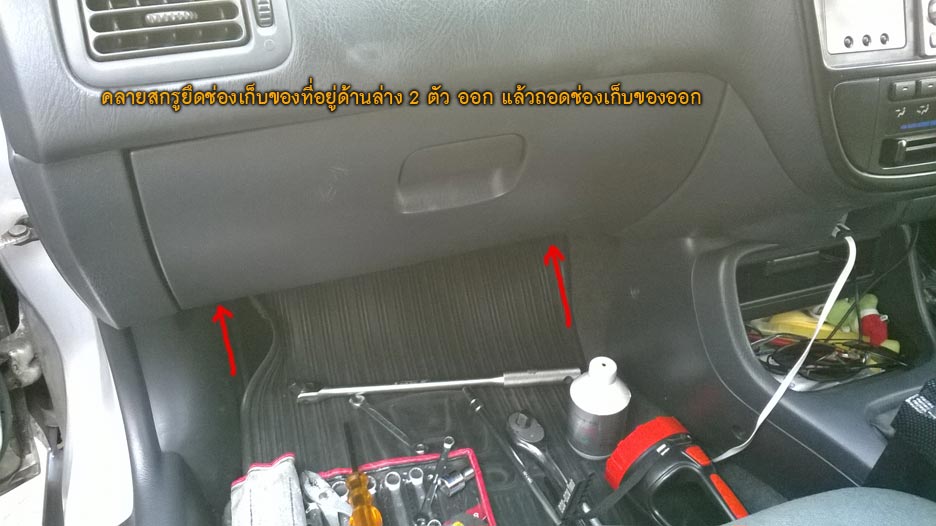

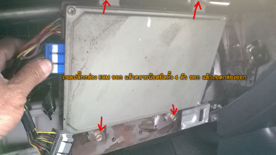

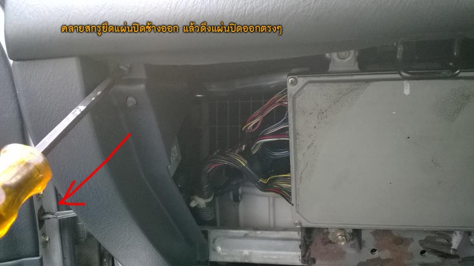

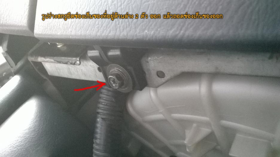

« ตอบ #1 เมื่อ: 25 มกราคม 2014, 22:57:27 »
มาแล้ว ถอดตู้แอร์  จุมพิต จุมพิต จุมพิต
Sitti2519
กระทู้: 3,352
« ตอบ #2 เมื่อ: 25 มกราคม 2014, 22:58:18 »
ต่อ
* a017.jpg (92.42 KB, 936x526 - ดู 9087 ครั้ง.)
* a018.jpg (85.58 KB, 936x526 - ดู 9089 ครั้ง.)
* a019.jpg (89.06 KB, 936x526 - ดู 9076 ครั้ง.)
* a020.jpg (84.8 KB, 936x526 - ดู 9064 ครั้ง.)
* a021.jpg (93.91 KB, 936x526 - ดู 9101 ครั้ง.)
* a022.jpg (82.98 KB, 936x526 - ดู 9186 ครั้ง.)

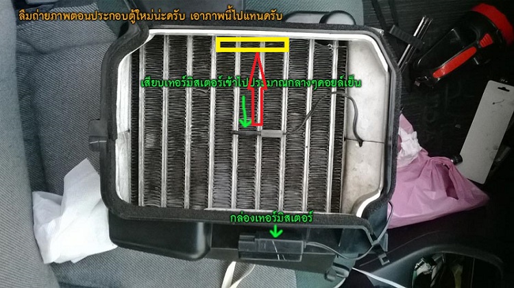

« ตอบ #19 เมื่อ: 26 มกราคม 2014, 14:21:31 »
ภาพนี้ทำถูกวิชาการ แต่ ผมชอบใช้วิชามารครับ จากภาพหางหนูวางถูกต้องตามหลักการแล้วครับ
แต่ด้วยเมืองไทยมันร้อนเกินไป ก็ต้องใช้วิชามารเข้าช่วย คือ ให้มันทำงานเพิ่มมาอีกนิดหนึ่ง คือ ขยับ
หางหนู ไปอยู่ด้านบนสีเหลืองที่ผมทำไว้ให้
ผลก็คือ แอร์จะทำงานต่อเนื่องมากขึ้นนิดหนึ่งไม่นานมาก สร้งความต่อเนื่องของการทำงานในระบบแอร์
ให้เย็นได้ดีสำหรับระเทศไทยไชโย บ้านเรา ร้อนตับแรบ เลย
อันนี้ ทดสอบมาแล้ว ไม่มีผลกระทบต่อระบบแอร์มากนัก แต่ในตำราเขาไม่ให้ทำหรอกครับ มันผิดความรู้ครูบาอาจารย์
นี้ไง ผมถึงเรียกว่า วิชามาร แทนคำว่าวิชาการ ยังมีอีกครับ
