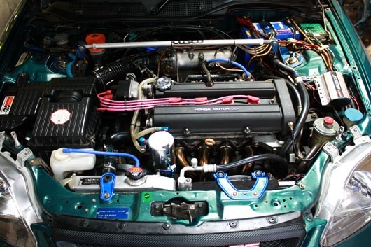

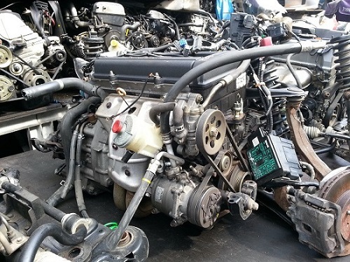

« ตอบ #12 เมื่อ: 27 กรกฎาคม 2013, 21:49:02 »
อาการนี้ที่บอกมาก็คงไม่หนีไปจาก ฝาโก่ง หรือ ประเก็นขาด ทะลุ ทำให้น้ำเข้าเครื่องปนกับน้ำมันเครื่อง
ต้องให้ช่างตรวจสอบดูอีกที ถ้ายังไหวก็จัดไป  แต่เมื่อเปรียบเทียบราคาค่าทำ กับสภาพของเครื่องยนต์
ที่เราใช้ว่า คุ้มไหม ขับไปได้อีกสักกี่ปี  ถ้ายังไหวลุยโลด
แต่ถ้าไม่ไหวจริงๆ ก็ยกลง ถ้าไม่ตามกระแสสุดโต่งก็เปลี่ยนแบบเห็นความแตกต่างหน่อย
B20B ก็เป็นอีกหนึ่งทางเลือก เชียงกงมีเป็นกอง ลองพิจารณาเปรียบเทียบดู ทั้งนี้
ขึ้นอยู่กับงบประมาณของท่านด้วย...ส่วนของผมก็โดนมาแล้ว เลือกวิธีการซ่อม เพราะเป็นชาวอนุรักษ์นิยม
ยังใช้ได้อยู่ เกียร์ก็ Over Hual มาแล้วฝาสูบโก่่งนิดหนึ่งปาดและเปลี่ยนประเก็นก็จบ ยังคุ้ม
เพราะผมไปเจอช่างที่ดีมา....ที่สำคัญ ช่วยเขาทำด้วย
