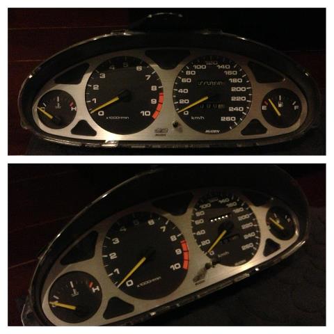

สว่างประณานนี้หรือเปล่าครับ

กระทู้: 592

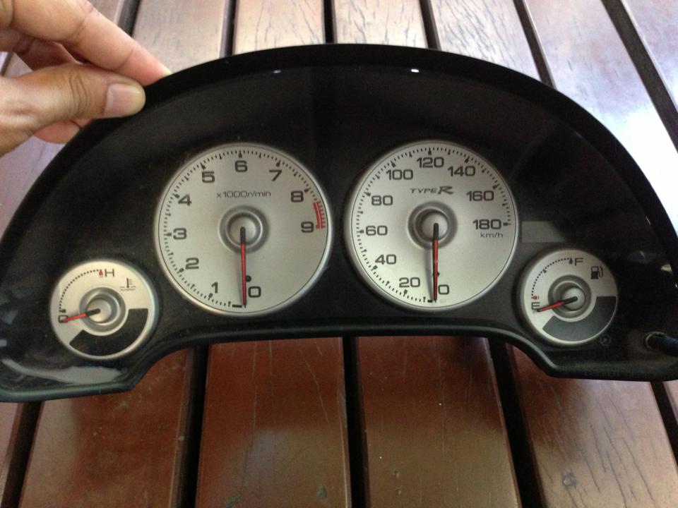

สำเร็จแล้วครับ ไมล์ Digita แต่ยังไม่เรียบร้อยดี
แต่ยังต่อความร้อนไม่ได้เลย เหลืออย่างเดียว นอกนั้นใช้งานได้ปกติครับ
น้าน...ขอเทพๆอีกแล้ว พี่สุวิทย์อันนี้ไมล์ใส่รถ honda insight hybrid USA หรือครับ
ตัวมันใส่ได้กับหน้าปัด Civic EK ได้เลยไหมครับ หรือต้องแปลง และปลั๊กหลักเหมือนกันไหม
ต้องแปลง ไล่สายอีกไหม....ว่าแต่ไปได้มาจากไหนหละตัวนี้

« ตอบ #104 เมื่อ: 21 กรกฎาคม 2013, 10:54:33 »
ไมล์ของ honda insight hybrid USA  ปี 2002 ครับ
ใส่กับ EK ได้ครับแต่แปลงขายึดนิดหน่อย
ปลั๊กหลังไม่เหมือนกันครับ ต้องแปลงและต้องวายสายไฟใหม่ ครับ
อันนี้ได้จากเชียงกงมา (ขอเขามา เขาคิด 200 บาท)
ไฟล์วายริ่งสายไฟอยู่ด้านล่างครับลองดู
* วายริ่ง ไมล์.pdf (19.9 KB - ดาวน์โหลด 366 ครั้ง.)

นี้ไมล์ Hybrid ของ ES http://www.welovecivic.com/forum/index.php?topic=95620.0
 เขาก็ต่อความร้อนไม่ได้เหมือนกัน ขยิบตา
แล้วเราจะต่อได้ไหมนี้ อายจัง
ไม่ต้องต่อแล้ว   วัดน้ำใช้ defi  แทน  ยิ้มเท่ห์ ยิ้มเท่ห์
