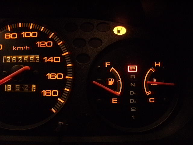

JOe1323
กระทู้: 146
« ตอบ #3 เมื่อ: 10 มิถุนายน 2013, 10:04:05 »
แล้วไฟส้ม จะขึ้นตอนไหนครับ ตั้งแต่ขับมายังไม่เคยขึ้นเลย  ยิ้มเท่ห์
« ตอบ #4 เมื่อ: 10 มิถุนายน 2013, 11:46:25 »
ถ้าไม่ขึ้นเช็คหลอดไฟ ถ้าหลอดไม่ขาด ก็เทอร์มิสเตอร์ในถังน้ำมันที่ติดกับลูกลอยเสียครับ
น้องพี ไง๋เข็มความร้อนเป้นเเบบน้นอ่ะ ดูไม่ค่อยดีเลย ยิ้มเท่ห์ ยิ้มเท่ห์ ยิ้มเท่ห์ ยิ้มเท่ห์
« ตอบ #15 เมื่อ: 13 มิถุนายน 2013, 18:51:14 »
ถ่ายรูปช้อนขึ้นไปเลยดูเหมือนความร้อนขึ้นครับ
thanawat6
กระทู้: 3,230
« ตอบ #16 เมื่อ: 14 มิถุนายน 2013, 16:25:27 »
ถ่ายรูปช้อน แล้วทำไมเอารูปไมล์มาลงหว่า   ยิงฟันยิ้ม ยิงฟันยิ้ม ยิงฟันยิ้ม
« ตอบ #17 เมื่อ: 14 มิถุนายน 2013, 21:27:33 »
อายจัง อายจัง อายจัง โกรธ โกรธ
