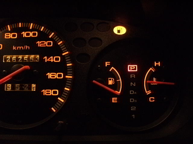

JOe1323
กระทู้: 146
« ตอบ #3 เมื่อ: 10 มิถุนายน 2013, 10:04:05 »
แล้วไฟส้ม จะขึ้นตอนไหนครับ ตั้งแต่ขับมายังไม่เคยขึ้นเลย  ยิ้มเท่ห์
« ตอบ #4 เมื่อ: 10 มิถุนายน 2013, 11:46:25 »
ถ้าไม่ขึ้นเช็คหลอดไฟ ถ้าหลอดไม่ขาด ก็เทอร์มิสเตอร์ในถังน้ำมันที่ติดกับลูกลอยเสียครับ

« ตอบ #8 เมื่อ: 10 มิถุนายน 2013, 12:52:42 »
ถ้าไฟเริ่มเตือน น้ำมันจะหมด  แสดงว่าเหลือในถังสำรองอยู่ 5 ลิตร ครับ
ถังตามสเป็ค 45 ลิตร ครับ

« ตอบ #12 เมื่อ: 10 มิถุนายน 2013, 17:03:07 »
เป็นบางคันจะไม่มี

« ตอบ #24 เมื่อ: 26 มิถุนายน 2013, 18:20:15 »
บิดกุญแจก่อนสตาร์ทก็ไม่มีไฟขึ้นครับ
มีแค่เอ็นจิ้น น้ำมันเครื่อง แบต  ฝั่งขวามี ประตู  กับอะไรไม่แน่ใจ แต่น้ำมันไม่มี แน่นอน  อยากมีด้วยคนครับ
ถ้าบิดกุญแจจะไม่มีไฟขึ้นครับ ต้องให้น้ำมันหมดจริงๆ
ถามนิดนึง ของพี่ไมล์นอก หรือไมล์เดิมครับ
ถ้าไมล์เดิมมีหมดนะ แต่ไมล์นอกบางตัวจะไม่มีไฟเตือนน้ำมันหมด
ที่รู้เพราะของเพื่อน (max55) เค้าใช้ไมล์นอกแบบเดียวกับผม แต่เค้าไม่มีไฟเตือนน้ำมันหมดครับ
ถอดหลอดมาส่องสัญลักษณ์ก็ดำๆทึบๆ ไม่มีอะไรเลย
แต่ว่าไมล์เดิมๆติดรถอะ มีหมดทุกคันนะ
