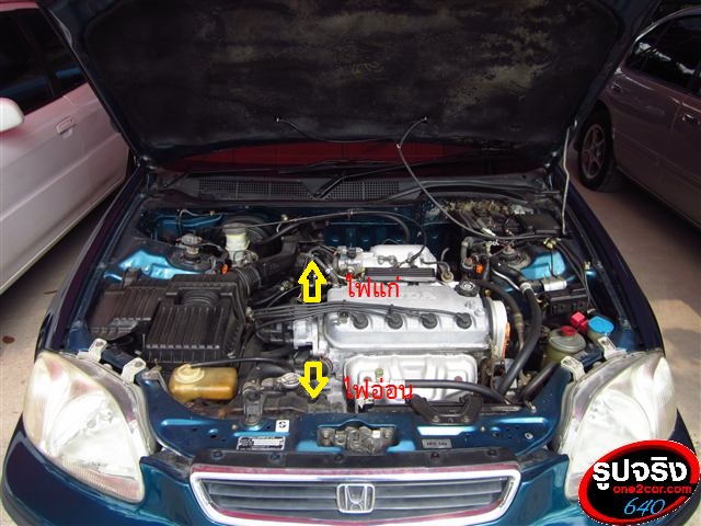

อาการ"เขก"คืออะไร
เรียกอีกอย่างว่าการชิงจุดครับ แปลว่ามันจุดระเบิดตัวเองก่อนที่หัวเทียนจะสั่งให้มันจุด
เนื่องจากมีอะไรบางอย่างไปกระตุ้นมัน หรือมันทนสภาวะนั้นๆไม่ไหว
เลยยอมระเบิดพลีชีพไปซะก่อนที่หัวเทียนจะสั่งลุย
เลยทำให้หัวลูกสูบถูกแรงระเบิดถีบลงก่อนจังหวะที่เหมาะสม
เลยจะมีเสียง แกร็กๆๆๆๆๆๆ คล้ายๆโลหะกระทบกันนั้นเอง
ก่อนหน้าไปทำไรกับมันไหม ถ้าทำ...แสดงว่าช่างอาจจะ ตั้งให้ ไฟแก่ หรือ ให้หัวเทียน จุดระเบิดเร็วเกินไป
ก็คือ จังหวะที่ลูกสูบ ดูดอากาศและ น้ำมัน(หรือแกส) ลงไปด้านล่าง แล้วปรกติ หัวเทียน จะต้อง ถูกจุดระเบิดก่อน
ที่ลูกสูบ จะขึ้นมา สุด นิดหน่อย แต่ถ้าเร็วเกินไป จะกลายเป็นว่า มันจุด ระเบิดในจังหวะที่ วาล์วยังปิดไม่หมด
มันจะดังงแก๊กๆๆๆๆ
สังเกตุง่ายๆ ถ้า กดคันเร่งแรงๆ จะเร่งไม่ขึ้นและได้ยินเสียงแก๊กๆๆ
อาจจะเป็นสาเหตุหนึ่งที่ทำ ให้ น้ำมันเครื่องหายได้ครับเพราะ การตั้งไฟแก่ จะทำให้เกิดความรอ้นสูงในห้องเผาไหม้ครับ
การตั้ง ตั้งที่จานจ่าย ถ้าผมจำไม่ผิดน่ะ คลายน๊อคใต้จานจ่ายพอหลวม ดันเข้าหาตัวถังรถตั้งแก่ ดึงออกมาหน้า
รถตั้งอ่อน....ถ้าจำไม่ผิดนะ  ลองดู

ขอถามเพิ่มนิดนึงนะครับ คือไม่มีความรู้ด้านช่างเลย น็อตใต้จานจ่ายนี้ น็อตตัวไหนหรอครับ น็อตข้างในกะลาจานจ่ายหรอ  แล้วต้องถอดสายหัวเทียนออกก่อนหรือเปล่า เศร้า
รวมเรื่องน่ารู้รถแต่ง http://sunkeyzing.blogspot.com
ร้านอาหาร ร้านเหล้า ที่เที่ยวในประเทศไทย http://nightlifesociety.blogspot.com
Buranasak
กระทู้: 5,760
« ตอบ #5 เมื่อ: 10 เมษายน 2013, 23:26:55 »
มี 2 ตัวไว้ยึดจานจ่ายและปรับตั้งจานจ่ายครับ
ไม่ใช่น็อตข้างในกะลาจานจ่ายนะ
เวลาตั้งไม่ต้องถอดสายหัวเทียนออก
เพราะ จะทดสอบแรงไฟด้วยว่าอ่อนหรือแก่
ถ้าปัจจุบันแก่ ต้องลดลงมานึดหนึ่ง ขันน๊อตยึด
ไปลองขับด้วยน้ำมันเขกไหม ไม่เขก....จบ
รูไว้ดีหละ ไม่มีความรู้ ไม่ได้ค่อยจับเครื่องมือ
ก็มอบหน้าที่ให้อู่ทำเอา เขาคงไม่คิดเท่าไหร่หรอกมั้ง
ครับ  เพราะเดี๋ยวทำเองแล้ว งานเข้าอีก......กำ ร้องไห้ ร้องไห้ ร้องไห้

ครับ มองไปแล้วมันดูไม่ยากนะ แต่พอจะถอด มันหวั่นๆ ใช้บล็อคเบอร์12 ใช่มั้ยครับ ทำไมผมเหน3ตัวอ่ะ  :Pหน้า บน หลัง
Buranasak
กระทู้: 5,760
« ตอบ #7 เมื่อ: 12 เมษายน 2013, 15:07:32 »
2 หรือ 3 ตัวหว่า  ลองมุดดูครับ
ถ้ามั่นใจลุยเลย แต่ระวังให้ดี
เดี๋ยวเขี้ยวจานจ่ายหักนะ
เพราการตั้งรูปมักจะทำตอนสตาร์ท
เครื่องด้วยนะ  ถ้าไหวจัดเลย
ถ้าไม่แน่ใจ มาหาผมได้ ท่าอิฐ
นนทบุรี ทำจะเป็นหัวหน้าช่าง
คุมงานให้  หัดทำจัได้เป็น;D ยิงฟันยิ้ม ยิงฟันยิ้ม ยิงฟันยิ้ม
น๊อต 3 ตัว เบอร์ 12 ครับ  ดันเข้าไปฝั่งห้องโดยสาร ไฟแก่  ดันออกมาทางหน้ารถไฟอ่อนครับ
มีปัญหา ติดต่อใด้โดยตรง
Buranasak
กระทู้: 5,760
« ตอบ #9 เมื่อ: 12 เมษายน 2013, 15:16:41 »
โอเครร มีเพื่อนมายืนยัน ว่าดันเข้าห้องโดยสารไฟแก
ดันออกมาหน้ารถไฟอ่อน ผมก็ลืมๆ งั้นภาพบน
ใช้ไม่ได้เด๋ยวทำภาพให้ใหม่  อย่าวไรก็ดี
ตอนอบู่หน้างานจริงมันจะรู้เองครับ
ลองดูนะ...ไม่ยาก จุมพิต จุมพิต จุมพิต

ลองแล้วๆ E20 ไม่อืดตอนออกตัวแล้ว แต่ หมุนไปนิดเดียว ไมรุ้หมุนได้แค่ไหน ตกใจ แต่ยังไงก็ทำเป็นแล้ว ยิ้ม
Buranasak
กระทู้: 5,760
« ตอบ #11 เมื่อ: 12 เมษายน 2013, 18:44:49 »
ยินดีด้วยครับ อย่างน้อยแก้ไขปัญหาการออกแล้วอืดตัว
ได้แล้ว ดารตั้งไฟให้แก่ขึ้นแล้วดูด้วยนะครับว่าตอนเร่ง
ดังแกรกๆหรืเปล่า ตามหลักการที่ให้ไป สามารถปรับตั้งได้
อีก แต่เราจะทำไปทำไมเมื่อเราแก้ไขปัญหาได้แล้ว
อย่างน้อยก็รู้และทำเป็นแล้ว
มีอะไรสงสัยก็ถามมาเพื่อนๆ กูรู มีมาก นี้แหละครับ welovecivic.com

แก้ไขภาพการตั้งไฟอ่อน แก่ เหมือนเพื่อนๆว่าครับ ตามอ่อนย้อนแก่ ดังภาพครับ

ผมดูที่หัวจานจ่าย  ลูกสูบจะจุดระเบิด 1-3-4-2  หมุนตามไฟอ่อน  หมุนย้อนไฟแก่ ผมเลยทำมาร์คตำแหน่งเดิม แล้วหมุนย้อนกลับมาประมาณ 2 มม ผลที่ได้ตอนนี้ E85 ไม่สะอึกแล้วครับ วิ่งเหมือน E20 เลย
ตามอ่อน ย้อนแก่ จำอย่างนั้พอ ศักยภาพเครื่องยนต์ของแต่ละคนต่างกัน
ฉะนั้น การตั้งต้องเลือกให้เหมาะสมกับรถแต่ละคัน
ยินดีครับหายป่วย จุมพิต

การปรับจานจ่ายใน D16Y
อ้างถึง
   ถ้าเป็นเครื่อง B  จะเหมือนกันมั๊ยครับ

ขอคำแนะนำเพิ่มอีกนิดนึงคับ  เปลี่ยนคอยล์จานจ่ายใส่ MSD แล้วควรปรับตั้งไฟไว้ซักประมาณไหนถึงจะเหมาะครับ  ตอนนี้ตั้งไว้กลางๆ พอดีเป๊ะเลย  ไม่มีข้อมูลเรื่องการตั้งไฟสำหรับคอล์ยจานจ่ายแต่งเลยคับ
jkung_27
กระทู้: 2,753
« ตอบ #35 เมื่อ: 31 ตุลาคม 2013, 19:45:02 »
ถ้าไม่ใช้แก๊ชก็ตั้งกลางๆนั่นแหละครับ หรือยิงไทมิ่ง 16.5  แต่ถ้าติดแก๊ชก็คงตามความรู้สึกอะครับ อายจัง

« ตอบ #36 เมื่อ: 01 พฤศจิกายน 2013, 09:15:17 »
ติดแก๊สครับ หัวฉีดแคนบัส  ไม่มีค่าไทมิ่งมาตรฐานมั่งหรอคับ   เศร้า เศร้า เศร้า
jkung_27
กระทู้: 2,753
« ตอบ #37 เมื่อ: 01 พฤศจิกายน 2013, 10:42:22 »
คือค่าโรงงานมันอยู่ 16.5องศาอะครับ( บางกล่อง 19 องศานะ usdm) แต่มันเป็นค่าของน้ำมันที่มีอ๊อกเทน 95 อะครับ  แต่ถ้าเป็นแก๊ชจะมาใช้ค่าเดิมมันอาจจะอืดอะครับ เพราะอ๊อกเทนแก๊ชมี 100 นิดๆอะครับ เลยต้องใช้องศาที่สูงขึ้นนิดหน่อยอะครับ +ไปซัก2-3 องศาหน้าจะok อะครับ( จริงใด้เกือบ10องศา) แต่เผื่อไว้สำหรับน้ำมันจะใด้ไม่เข็กเวลาเป็นน้ำมันอะครับ
   ส่วนที่หลายคนคิดว่าอ๊อกเทนสูงติดไฟเร็ว อันนี้ต้องลองหาข้อมูลดูนะครับ ผมอธิบายไม่ค่อยเป็น อายจัง

« ตอบ #38 เมื่อ: 01 พฤศจิกายน 2013, 11:25:51 »
จะเป็นการลบกวนเกินไปหรือป่าวครับ  ถ้าจะขอคำแนะนำวิธีการปรับตั้งไฟจานจ่ายสำหรับคอล์ยแต่ง MSD ว่ามีเทคนิควิธีสังเกตุ  หรือต้องใช้เครื่องมืออะไรเช็ค  เพราะถ้าช่างบ้านๆ
ผมเห็นตั้งไฟจานจ่ายให้ก็ใช้วิธีขยับจานจ่ายฟังเสียงเครื่องอย่างเดียว  ไม่มีมาตรฐานไรให้เชื่อมั่นได้เลย  แถมตอบแต่ละครั้งก็ไม่เหมือนกัน  เด๋วไฟแก่ไปเด๋วไฟอ่อนไป
เด๋วแก๊สไม่สเถียร  ผมเลยปรับเองซะเลย   เลยอยากลบกวนขอวิธีปรับตั้งไฟแบบละเอียดนิดนึงสำหรับรถใช้แก๊สอ่ะครับ  ว่าจะปรับให้ไฟแก่  หรือ อ่อน อย่างไรเหมาะสม
ตอนนี้ผมก็ไม่มั่นใจเท่าไรครับผมว่าปรับตั้งไว้กลางๆ  รู้สึกยังอืดๆ หน่อยเวลาเยียบคันเร่งเกียร 4 ขึ้น 5 รากรอบแล้วมันไม่ปลืดป๊าดเหมือนเดิมอ่ะ
jkung_27
กระทู้: 2,753
« ตอบ #39 เมื่อ: 01 พฤศจิกายน 2013, 11:44:49 »
ต้องทำความเข้าใจนิดนึงนะครับ คือ MSD นี่หน้าจะเป็นคอล์ยจุดระแบิด ใช่เปล่าครับ ดังนั้นมันไม่เกียวกับการตั้งจานจ่ายโดยตรงอะครับ  แค่ว่า MSD มันจ่ายไฟแรงสูงใด้ดีกว่า คอล์ยเดิมเท่านั้นอะครับ.......แต่ที่เราพูดๆๆกันอยู่นี่คือ  องศาการจุดระเบิดอะครับ (ไม่ใช่ไฟแรงไฟไม่แรงอะ ) ซึ่งมันไม่เกี่ยวอะไรกับ MSD โดยตรงอะครับ
  ตั้งองศาจุดระเบิดต้องมี ไทมิ่งลายครับ ยิงเพื่อดูว่าเราจะให้มันจุดก่อนที่ลูกสูบจะขึ้นถึงจุดสูงสุด กี่องศาครับ โดยปกติhonda จะอยู่ที่ 16.5 องศาก่อนถึงจุดสูงสุดของลูกสูบวิ่งครับ( น้ำมัน 95)
  ส่วนปรับให้จานจ่ายอยู่กลางๆหน้าจะอยู่แถวๆ 16-17 องศา มันก็อยู่ในเรตค่าโรงงานอะครับ  แต่ที่นี้ แก๊ชมันต้องการที่จะจุดระเบิดที่นานกว่า เลยต้องเพิ่มองศาให้มันอะครับ
