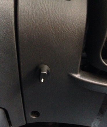

« ตอบ #6971 เมื่อ: 12 ตุลาคม 2014, 19:04:28 »
ขออนุญาตสอบถามพี่ๆครับผม
ไล่ลำดับเหตุการณ์ระบบแอร์ก่อนหน้า
1.เวลาเปิดแอร์แล้วไม่ได้กดเปิดปุ่มระบบหมุนเวียนอากาศภายในรถมักจะมีควันขาวๆออกมาจากช่องแอร์น่ะครับ
   พอเปิดปุ่มก็หาย ปิดปุ่มก็เป็นใหม่  เคยลองปิดแอร์ระบบหมุนเวียน ปิดลม ปิด AC(ใกล้จะถึงบ้านแล้วลองวิ่งดู เปิดกระจกรับลม)
   ขณะวิ่งจะมีควันออกมาเรื่อยๆ แต่พอรถจอดนิ่งควันจะหาย รถเคลื่อนตัวควันก็ออกมาใหม่เป็นอย่างนี้สลับไปเรื่อยๆน่ะครับ
2.สวิตช์ปรับระดับความเย็นแอร์ ปรับไม่ได้เลื่อนลงมาเบาสุด หรือแรงสุดเหมือนกัน ก็ยังทำความเย็นมากอยู่
   โดยปกติผมจึงเปิดความแรงพัดลมแอร์แค่เบอร์ 1 ตลอดการใข้งานครับ
3.จนมาถึงปัจจุบันเมื่อวันพฤหัส แอร์มีแต่ลมออกครับมีไอเย็นเพียงเล็กน้อยไม่ว่าจะปรับปุ่มพัดลมแรงสุดหรือเบาสุดความเย็นก็เท่าเดิมครับ
   ลองปรับตรงสวิตช์ปรับระดับความเย็นแอร์ ตามข้อ 2. แล้วก็ไม่ช่วยอะไรครับผม
ขออนุญาติสอบความเห็นพี่ๆหลายๆท่านด้วยน่ะครับ
มารายงานผลการซ่อมนะครับ
สรุปอาการ
- น้ำยาแอร์ขาด
- มีรอยรั่วตรงท่อแอร์ที่ด้านหลังแบตเตอรี่
- ตู้แอร์รั่ว
- สวิตช์ปรับระดับความเย็นแอร์เสียครับ
แก้ไขโดย
-เปลี่ยนตู้แอร์
-เปลี่ยนโอริงตรงท่อ
-ช่างไล่สายดูให้ พบว่าเจ้าของเดิมทำสวิตช์แอร์เป็นแบบปุ่มหมุนโวลุ่มไว้แทนครับ
ขอบคุณพี่ๆทุกคนสำหรับคำแนะนำครับผม
สรุปอาการ
- น้ำยาแอร์ขาด
- ตู้แอร์รั่ว
แก้ไขโดย
-เปลี่ยนตู้แอร์
-เปลี่ยนโอริงตรงท่อ
ดีใจด้วยครับ ได้แอร์กลับมาเป็นเหมือนเดิม  จุมพิต จุมพิต
เจ้าของเก่าแปลงซะ ไปไกลเลย
น่าจะหาอะไหล่ เดิม มาทำกลับเข้าที่เดิม เวลามีปัญหา จะได้ แก้ปัญหาได้ถูก เวลา ถามหาปัญหา
สรุปอาการ
- น้ำยาแอร์ขาด
- ตู้แอร์รั่ว
แก้ไขโดย
-เปลี่ยนตู้แอร์
-เปลี่ยนโอริงตรงท่อ
เป็นไปตามที่คาดกรณ์ไว้กันจริงๆ ....เจ้าของเดิมทำสวิตช์แอร์เป็นแบบปุ่มหมุนโวลุ่ม....อันนี้เทพจริงๆ  ขยิบตา ขยิบตา ขยิบตา แต่ก็ดีใจด้วย ปัญหาหมดก็น่าจะโอเคครับ แต่อยากให้
ทำระบบไฟ กลับมาเหมือนเดิมครับ เวลาทำงานแก้ไข ซ่อมแซมมันง่ายกว่า ต่อเติม ดัดแปลง งง ..
