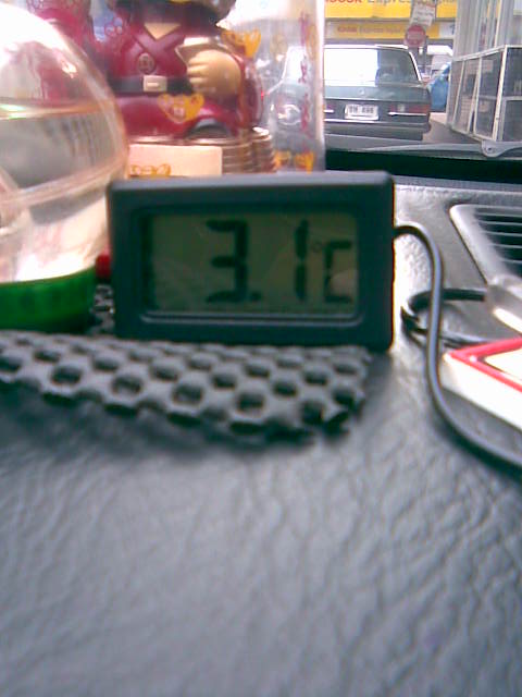

« ตอบ #17 เมื่อ: 26 ธันวาคม 2012, 21:17:04 »
เปลี่ยนตู้นอกของผมไหมครับ  อายจัง
เรื่องแอร์ไม่มีอะไรมากหรอก
คอมแอร์ดีกำลังอัดได้
แผงคอล์ยร้อน+พัดลม ระบายความร้อนดี
ตู้แอร์ไม่รั่ว
วาล์ว + ไอเออร์ ของใหม่
โอริงทุกจุดไม่รั่ว
ที่สำคัญ แว๊คคัม แล้วก็เติมน้ำยาแอร์+น้ำมันคอมให้พอเหมาะ มันก็เย็นแล้วครับ

PolWee
กระทู้: 99
« ตอบ #18 เมื่อ: 27 ธันวาคม 2012, 00:37:22 »
ตู้แอร์ไม่รั่ว
โอริงทุกจุดไม่รั่ว
สุดยอดครับ หนาวยิ่งกว่าผมอีก

อันนี้ของผมครับ ตู้แอร์ r134 นอก  ของคุณพี   แต่ระบบแอร์ r12 ทั้งหมด  eg4d ครับ  อันนี้วัดจากช่องลมที่แอร์ออกนะครับ  ไม่ใด้จุ่มลงไปในช่องแอร์
ทุกวันนี้เปิดครึ่งเดียวครับ  พัดลมเบอร์ 2-3 ครับ   ถ้าใด้ไดเออใหม่ กับแผงคอยร้อนใหม่ จะต้องหนาวอย่างกะรถใหม่แน่นอน ยิ้มเท่ห์  ช่างประจำกลุ่มโซนภาคเหนือทำครับ  ยิ้ม  ลืมบอก หมดไป 1500 รวมลูกปืนหน้ามูเล่คอมครับ
มีปัญหา ติดต่อใด้โดยตรง
