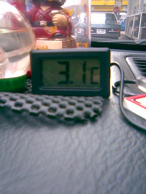

« ตอบ #17 เมื่อ: 26 ธันวาคม 2012, 21:17:04 »
เปลี่ยนตู้นอกของผมไหมครับ  อายจัง
เรื่องแอร์ไม่มีอะไรมากหรอก
คอมแอร์ดีกำลังอัดได้
แผงคอล์ยร้อน+พัดลม ระบายความร้อนดี
ตู้แอร์ไม่รั่ว
วาล์ว + ไอเออร์ ของใหม่
โอริงทุกจุดไม่รั่ว
ที่สำคัญ แว๊คคัม แล้วก็เติมน้ำยาแอร์+น้ำมันคอมให้พอเหมาะ มันก็เย็นแล้วครับ

PolWee
กระทู้: 99
« ตอบ #18 เมื่อ: 27 ธันวาคม 2012, 00:37:22 »
ตู้แอร์ไม่รั่ว
โอริงทุกจุดไม่รั่ว
สุดยอดครับ หนาวยิ่งกว่าผมอีก

รูปก่อนและหลังทำคับ เอามาไว้ข้างหน้าหม้อน้ำเลย  ยาวเต็มด้านหน้า ของเก่าติดพัดลมเสริมมาตอนนี้ถอดทิ้งเเล้วไม่ได้เรื่อง
พอดีทำหลายเดือนแล้วรูปหายหมดเลย ว่างๆจะถ่ายรูปด้านบนตอนทำเสร็จให้ดูนะคับพอดีอยู่ต่างจังหวัดไม่มีกล้องมา
พัดลมใช้ของเดิมเลย เมื่อวานเพิ่งไปเปลี่ยนตู้แอร์มา ตู้รั่วซะงั้น เอาของบ้านเราใส่(ใหม่) ก็เย็นไม่มีปัญหา
ถ้าใส่แผงของพีรูด92ก็ได้นะคับมันจะวางง่ายกว่าเพราะมันสั้นกว่าของผมวางพอดีมากต้องระเบิดรถนิดหน่อยเอาท่อแอร์เข้าแผงมุมขวาล่างคับเพราะไม่มีช่องเหมือน
ซิตี้ 96
* A1.jpg (58.48 KB, 648x486 - ดู 15754 ครั้ง.)
* A2.jpg (71.64 KB, 648x486 - ดู 16296 ครั้ง.)

อันนี้ของผมครับ ตู้แอร์ r134 นอก  ของคุณพี   แต่ระบบแอร์ r12 ทั้งหมด  eg4d ครับ  อันนี้วัดจากช่องลมที่แอร์ออกนะครับ  ไม่ใด้จุ่มลงไปในช่องแอร์
ทุกวันนี้เปิดครึ่งเดียวครับ  พัดลมเบอร์ 2-3 ครับ   ถ้าใด้ไดเออใหม่ กับแผงคอยร้อนใหม่ จะต้องหนาวอย่างกะรถใหม่แน่นอน ยิ้มเท่ห์  ช่างประจำกลุ่มโซนภาคเหนือทำครับ  ยิ้ม  ลืมบอก หมดไป 1500 รวมลูกปืนหน้ามูเล่คอมครับ
