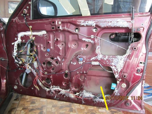

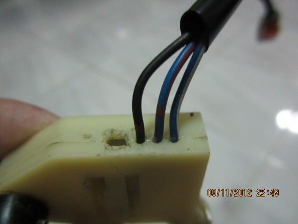

กรณีผม ตอนนี้ไขล้อคประตูด้วยกุญแจมันล้อคแค่บานคนขับอะครับที่เหลือ3บานไม่ขยับเลยสักนิด  ฮืม ตัวไหนมันเสียอะคร้าบบบบ ขยิบตา
ลองตรวจดูว่า มีไฟมาที่กล่อง เซ็นทัลล๊อคไหม ที่ประตูฝ่งคขับ เพราะ ที่ ประตูด้านคนขับ เวลาใช้กุญแจบิด จะทำงานโดยการสั่งการจาก ลิมิต สวิทย์ที่อยู่ในตัวกลอนไปสั่ง กล่องเซ็นทัลล็อคอีกที และให้ตรวจดู ลิมิต สวิทย์ด้วยว่าหน้าสำผัสกันดีไหมหรือไม่ครับ ตัวลิมิต สวิทย์ ตามรูปด้านล่างเลยครับ
วิธีตรวจสอบในกระทู้ต้นๆที่ท่านตู่ ระยองบอกเลยครับ ไม่ยาก
