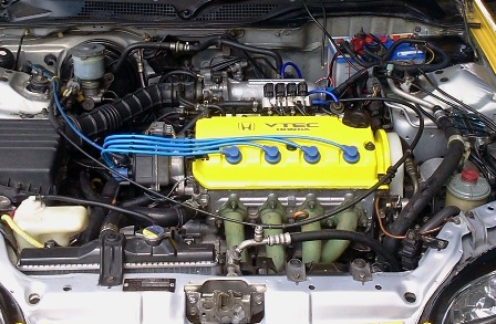

เครื่อง d16a auto มีอาการน้ำดันครับ แก้ไม่จบ เปลี่ยนประเก็นเหล็กมาสองรอบแล้วครับ ใช้ได้ไม่นานก็ดันอีก (เผลออัดทีเดียว)
ผมเลยบอกให้อู่เปลี่ยนประเก็นไฟ เพื่อแก้ปัญหาปลายเหตุครับ สรุปตอนนี้จบ น้ำไม่ดันแล้ว แต่มีข้อสงสัยว่า
1. ต่อไปนี้คงใช้รอบสูงไม่ได้อีกแล้วใช่มั้ยครับ ประเก็นไฟมันแตกง่ายมั้ยครับ
2. ถ้ายังใช้งานได้ ประเก็นไฟมีอายุการใช้งานนานมั้ยครับ
3. ใช้งานกี่กิโลเมตรถึงไปกวนน๊อดฝาสูบอีกครั้งครับ และต้องไปกวดใหม่อีกทุกๆ กี่กิโลหรือเปล่า
ฝาสูบผมเคยเอาไปล้างหน้ามา เขาบอกไม่ได้ปาดมากแค่ล้างๆ ให้เรียบ แต่ผมว่าตอนนี้มันคงไม่แนบกับเสื้อสูบแล้วก็ได้ครับ เพราะเท่าที่ดู เสื้อก็ไม่เรียบแล้ว เลยต้องใช้ประเก็นไฟแก้ไข
ตอนนี้ขับ 80-90 ตลอด ปกติดี แต่อยากให้ tec เปิดบ้าง เพราะหงอยมานานแล้ว กลัวประเก็นแตกอีกครับ
ขอคำแนะนำด้วย ขอบคุณมากครับ
ยังไม่อยากเปลี่ยนเครื่องใหม่ครับ เพราะตอนนี้ก็วิ่งดี ไม่ได้มีปัญหาอะไรเลย แต่ไม่กล้าใช้รอบสูง เลยเสียดาย tec ครับ
ผ่านไป 1 เดือน ยังปกติครับ
ผ่านไป 2 เดือนแล้วครับ ยังปกติ
เข้ามาแจ้งอาการครับ จนถึงวันนี้ 3 ตค 55 ยังไม่มีอาการผิดปกติครับ

เปลี่ยนอู่คับ ช่าง ฝีมือไม่ดีคับ ทำไม่จบหรอก ประเกนไฟ ใช้ได้แค่ประมาณ ห้าเดือนเดียวประเกนก้แตกอีก ความร้อนก้จะขี้นอีกคับ
จิงๆ ควรใช้ประเกนแท้เท่านั้นคับ ถ้าเจออู่ดีดี ช่างดีดี ก้จบคับแต่ถ้า ช่างห่วย ยังไงก้โก่งอีกคับ
ช่วงนี้ ต้องเชคน้ำตลอดนะคับ อย่าวางใจ น้ำแห้งขี้นมา ได้โก่งแน่ๆคับ
ลองไปดูที่นี่คับ
http://www.welovecivic.com/forum/index.php/topic,131953.0.html

ประเก็นแท้ ผมเปลี่ยนมาสองรอบแล้วครับ ใช้ไม่กี่วันก็แตกครับ (แต่ผมกดหนักตอนนั้นเพราะคิดว่าจบแล้วครับ)
สองครั้งเลย ตอนนี้เลยไม่กล้ากครับ

มันอยุ่ที่ช่างคับ อีกอย่าง ช่วงเปลียนแรกๆ มันจะมีระยะที่ปะเกนยุบตัว คล้ายๆ รันอินอ่ะคับเหนเค้าว่างั้นกัน อีกอย่างมันมีหลายปัจจัย
น้อตฝาสูบถอนมั้ย ขันได้เท่ากันทุกตัวมั้ย เกลียวเสียมั้ย เปนตามดมั้ย แท้จิงรึป่าว ละก้ฝีมือช่างคับ ไม่เชื่อลองใช้ไปอีกสักห้าเดือนคับ รับรอง อาการความร้อนขี้นต้องมาอีกแน่ๆ เปนอย่างนี้กันหมดแหล่ะคับ
เพิ่งเหน ในเมื่อ เสื้อไม่เรียบแล้ว แก้ยังไงก้ไม่จบหรอกคับ ปะเกนไฟก้เอาไม่อยุ่ โดนน้ำโดนร้อนมากๆ เดียวก้รั่วอีก เสื้อไปแล้วก้ต้องไปปาดเสื้อ จะให้ดีก้ต้องเปลี่ยนเสื้อใหม่
ดีไม่ดี ก้ไม่จบ พาลไปที่ต้องเปลี่ยนเครื่องอีก ลองชั่งใจดูเกบตังไปด้วย สงสัยคงต้องได้วางเครื่องใหม่แน่ๆ เพราะเปิดสองสามครั้งก้วางใหม่ได้แล้วล่ะคับ

ฝาสูบที่ล้างมาไม่มีปัญหาครับ แต่เสื้อสูบน่าจะมีปัญหาครับ แต่ผมไม่อยากยกเสื้อมาปาดครับ ผมว่าจะยุ่งยาก เสียเวลาหลายวันครับ
ไม่ทราบจะแก้ไขยังไงดีครับ ผมเลยบอกให้ช่างใส่ประเก็นไฟเองครับ อู่ยังบอกเลยจะดีเหรอ แต่ผมบอกว่าประเก็นแท้ไม่จบไง ให้ลองดูละกัน
รบกวนด้วยครับ
จริงๆ ก็ทำใจเรื่องวางใหม่แล้วครับ แต่ติดเรื่องเสียดายเครื่องเก่า ผมว่ามันยังวิ่งดีอยู่เลยนี่สิครับ

 ยิ้ม ยิ้มกว้างๆ   ใช่ท่าน ที่ โทรมาหาผมหรือปล่าวครับ...อย่างที่ผมเคยอธิบายให้ฟังครับ...ตอนนี้ที่ท่านบอกว่า  ไม่มีปัญหาเรื่องความร้อนเพราะใส่ประเก็นไฟมา นะครับ...จริงที่โทรคุยกันผมแนะนำว่าใช้ความเร็วได้นะครับ...แต่ระยะนี้ไม่แนะนำ อย่างที่เพื่อนว่ามา...ประเก็นมันยัง ไม่แนบฝาเสื้อ ยิ่งเป็นประเก็นไฟด้วย  เราใช้ความเร็วมาก เครื่องก็ตามมาด้วยความร้อน...เมื่อเสื้อสูปร้อน ประเก็นที่ไม่ใช่ของเดิม มีเปอร์เซนต์สูงที่มันจะคลาย..ครับ  พอคลายแล้วเรายังฝืนวิ่ง  ก็นำมาซึ่งอาการ น๊อตยึดเสือสูป มีปัญหา กวดน๊อตบ่อยๆ ...ก็ไม่ดี
ตามที่ผมแนะนำถ้ายังอยากใช้เครื่องเดิม...อดเปรี้ยวไว้กินหวานครับ....วิ่ง ซัก 100 120 ...แบบไม่กระชากลากถู รถผมว่า....ประเก็นไม่มีทางแตกครับ...เว้นเสียแต่อดใจไม่ไหวครับ...ถึงควรมองหาเครื่องตัวใหม่ใรอนาคตได้เลยครับ.....

ผมมองว่ายังไงก้แตกคับ ด้วยความร้อน  ด้วยน้ำ มันจะกัดคับ
ไม่เชื่อไปดูลิ้งก์ที่ผมแปะไว้ได้เลยคับ นั่นปะเกนไฟมันเหมือนกระดาษอัด พอโดนน้ำทันก้ผุ
อันนั้นอายุปะมาณห้าหกเดือน และไม่ได้อัดแน่นอน เพราะผู้หญิงขับ
อย่างว่าแหละคับผู้หญิงอะ จะซ่อมก้ต่อเมื่อมันพัง

...ผมว่าถ้า  จะมองถึงความประหยัด ก็ขับแบบ ประครองไปก่อนนะ...สังเกตุอาการรถ  ความร้อน ที่หน้าปัจ  ไฟโชว์ต่างๆ  เปลี่ยนถ่ายน้ำมันเครื่องดีๆ  เพื่อถนอม ใส้ใน และท่อนล่างและเกียร์ไว้ให้ดีครับ
อั้นครั้นผมจะแนะนำให้กลับไป ยกฝาสูบแล้วหาประเก็นใหม่ๆ ใส่ เกรงว่า จะเป็น 3 ครั้งที่ต้องเปิดฝา ถ้าช่างไม่คิดค่าทำ ก็ไม่เท่าไร แต่เราต้องเสียค่าประเก็นอีกหลักพัน
เลยอยากแนะนำว่าขับ..แบบประครองไปครับ...อย่างน้อยเครื่องเดิมๆ จะเน่าจะเสียอย่างไร...ขายรถต่อ ยังได้ราคากว่า  รถวางเครื่องครับ  ....ระหว่างนี้ เข้าเว็บบ่อยๆ หาดูหน้าซื้อขาย  ซื้อฝาสูบที่พี่น้อง ลงขายก็ได้ครับ...ราคาถูก กว่าวางใหม่ ครับฝาสูบเนี่ยจะมาเป็นจังหวะเวลา ครับ....ลองดูครับ...เป็นกำลังใจให้ครับ

เหนด้วยคับ ผมไม่ได้บอกให้ไปเปลี่ยนเปนปะเกนแท้คับ แต่ผมอยากเตือนว่า อีกไม่นาน สักห้าหกเดือนจะต้องมีปัญหานี่เกิดขึ้นอีกแน่นอน
และช่วงเวลานี้ก้เกบตังหาเสื้อเตรียมไว้ หาฝาเตรียมไว้ เอาที่เค้าเปลี่ยนเครื่องกันในเวบมีเยอะแยะ ลัะก้ค่อยๆเกบข้อมูลหาอู่หาช่างที่ไว้ใจได้ไปเรื่อยๆ
คงจะปะหยัดที่สุดละคับ ถนอมใส้ในไว้ หมั่นเชคน้ำ ตราบใดที่น้ำไม่ขาดความร้อนไม่ขึ้น อาการก้จะไม่หนักคับ

คงประคองไปก่อนครับ tec ไม่ต้องเปิดก็ได้ แต่ว่าถ้าเปลี่ยนฝาสูบ กับเปลี่ยนเสื้อใหม่นี่ไม่รู้ราคามันเท่าไหร่นะครับ
ถ้าต้องถอดไส้มาใส่ใหม่ เบ็ดเสร็จ ประมาณเท่าไหร่ครับ จะได้ตัดสินใจหาของ หรือเตรียมวางเครื่องใหม่เลยดีครับ
คุณ chira711 ผมคนเดียวกับที่โทรไปปรึกษาแหละครับ ที่มาโพสถามอีกที คือยังเสียดายครับ เราเคยลากรอบ ต้องมานิ่มๆ
แต่ถ้าประเก็นไฟมันทนได้สัก 5-6 เดือนผมว่า ok นะครับ ผมรับได้นะครับ แตกอีกก็เปลี่ยนอีก ถ้าเป็นแบบนี้ได้มั้ยครับ เพราะอย่างอื่นก็ยังดีอยู่ ผมไม่เคยให้ความร้อนสูงมาก ส่วนใหญ่พอเกินขีดกลางผมก็จอดเปิดฝาหม้อน้ำ (เอาผ้าปิด) เทน้ำในหม้อพักกลับ มันก็ลด วิ่งได้ปกติ แต่เดี๋ยวก็ดันอีก ก็จอดเทกลับอีก ครับ น่ารำคาญ เลยต้องเปลี่ยนประเก็นไฟนี่แหละ
ตอนนี้เลยคิดไว้ 3 ประเด็นครับ
1. หาฝาสูบ เสื้อสูบใหม่ ซ่อมต่อ
2. หาท่อนตรง d16a วางใหม่
3. วาง b20
ช่วยตัดสินใจหน่อยครับ จะได้วางแผนตั้งแต่ตอนนี้เลย ส่วนตอนนี้ คงต้องเป็นคุณประคองไปก่อน

   ก่อนจะทำทั้งสามข้อนั้น แนะนำ หาอู่ใหม่ดีกว่า
ยกตัวอย่างในเชียงใหม่มีอยู่คันนึง อาการแบบนี้ ปะเก็นแตกบ่อยมาก เปลี่ยนปะเก็นเข้าศูนย์ก็แล้ว ไปอู่หลายอู่มากก็แล้ว
    ค่าทำรวมๆกัน วางเครื่องใหม่ได้เลย แต่ไม่จบ สามสี่เดือน อาการมาอีก
ใส่ปะเก็นไฟ ปะเก็นเหล็ก ปะเก็นก็ยังแตกอีก เปลี่ยนมาแล้ว สี่อู่ จนมาเจอ ช่างคู่ใจพี่เงาะ
    แกทำไงไม่รู้ แต่ยัดปะเก็นศูนย์นี่แหละ แกบอกมีเคล็ดลับ แต่ไม่บอก
เบ็ดเสร็จเจอช่างตาเงาะเข้าไป เสียค่าปะเก็นแท้ 800 กว่าบาท ค่าแรงไม่ได้ถาม
    หายเลย ใช้มาจนถึงทุกวันนี้ ถ้าช่างดี จะมีวิธี ประกบ ปะเก็นเหล็กอ่ะ
เพราะในเชียงใหม่ มีรถอาการแบบนี้อยู่อีกคัน รอคิวอู่ว่างจะเข้าไปทำ
    แต่ตอนนี้อู่ยังไม่ว่าง ก็เลยต้อง ขับไปขึ้นไป ( ความร้อน ) น้ำหายทุกวัน
แถมเปิดเทค เดินทางไกล เป็นว่าเล่นเลย แต่แกก็ยังรอช่างคนนี้ว่างทำให้ไม่ยอมไปอู่อื่น จริงไหม พี่คิว  ยิงฟันยิ้ม ยิงฟันยิ้ม

ช่ายยแร้ววว เรื่องนี้ จบไม่จบมันอยุ่ที่ช่าง จิงๆช่างเล่าเคลดลับให้ฟังแล้วแหล่ะ
เคลดลับมีอยุ่สองอย่าง คือ ปะเกนแท้เท่านั้น กับน้อตฝาสูบทุกตัวต้องอัดแรงเท่ากันทุกตัว
แต่จิงๆคิดว่าน่าจัะมีปัจจัยอื่นอีก ด้วยความเปนคนใส่ใจในรายละเอียดของช่างเองมากกว่าที่ทำให้งานออกมาดี จากที่สังเกตหลายๆอย่าที่ไปทำกะแก
อย่าลืมว่าคันนั้นมันแค่ปะเกนแตกอย่างเดียวนะ ไม่ได้ฝาโก่งเสื้อโก่ง และน็อตฝาสูบถอนเหมือนกรณีนี้ มันเลยแค่เปลี่ยนปะเกนก้จบ
กรณีนี้ นอกจากจะต้องหาฝาใหม่ ซีึ่งก้หายากจากฝาที่เดิมๆไม่โก่งไม่เคยปาด และยังจะต้องหาเสื้ออีก รวมๆน่าจะเตรียมงบปะมาณ สองหมื่นได้เลย เหมือนคันนั้นที่ลากไปหาตาหนุ่มไง สรุปวางd16aคุ้มกว่าได้เครื่องสดๆ ประมาณ34000++
แต่ใช้กันยาวๆ
ถ้าอยากใช้เครื่องเดิมจิงๆต้องหาช่างดีๆให่้ได้ก่อน ไม่งั้นทำยังไงก้ไม่มีทางจบแน่นอน
มะคืนอัดขึ้นดอยนิดหน่อย ความร้อนขึ้นๆลงๆหน่อยๆ แต่กำลังเร่งดีไม่ตก เปิดเทคบ้าง แร้วแต่อารม ปะคองอาการไป เดินทางไกลเปนปะจำ เชคน้ำทุกเช้า รอช่างว่างค่อยเปลี่ยนปะเกน อิอิ
