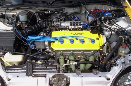

เครื่อง d16a auto มีอาการน้ำดันครับ แก้ไม่จบ เปลี่ยนประเก็นเหล็กมาสองรอบแล้วครับ ใช้ได้ไม่นานก็ดันอีก (เผลออัดทีเดียว)
ผมเลยบอกให้อู่เปลี่ยนประเก็นไฟ เพื่อแก้ปัญหาปลายเหตุครับ สรุปตอนนี้จบ น้ำไม่ดันแล้ว แต่มีข้อสงสัยว่า
1. ต่อไปนี้คงใช้รอบสูงไม่ได้อีกแล้วใช่มั้ยครับ ประเก็นไฟมันแตกง่ายมั้ยครับ
2. ถ้ายังใช้งานได้ ประเก็นไฟมีอายุการใช้งานนานมั้ยครับ
3. ใช้งานกี่กิโลเมตรถึงไปกวนน๊อดฝาสูบอีกครั้งครับ และต้องไปกวดใหม่อีกทุกๆ กี่กิโลหรือเปล่า
ฝาสูบผมเคยเอาไปล้างหน้ามา เขาบอกไม่ได้ปาดมากแค่ล้างๆ ให้เรียบ แต่ผมว่าตอนนี้มันคงไม่แนบกับเสื้อสูบแล้วก็ได้ครับ เพราะเท่าที่ดู เสื้อก็ไม่เรียบแล้ว เลยต้องใช้ประเก็นไฟแก้ไข
ตอนนี้ขับ 80-90 ตลอด ปกติดี แต่อยากให้ tec เปิดบ้าง เพราะหงอยมานานแล้ว กลัวประเก็นแตกอีกครับ
ขอคำแนะนำด้วย ขอบคุณมากครับ

ฝาสูบที่ล้างมาไม่มีปัญหาครับ แต่เสื้อสูบน่าจะมีปัญหาครับ แต่ผมไม่อยากยกเสื้อมาปาดครับ ผมว่าจะยุ่งยาก เสียเวลาหลายวันครับ
ไม่ทราบจะแก้ไขยังไงดีครับ ผมเลยบอกให้ช่างใส่ประเก็นไฟเองครับ อู่ยังบอกเลยจะดีเหรอ แต่ผมบอกว่าประเก็นแท้ไม่จบไง ให้ลองดูละกัน
