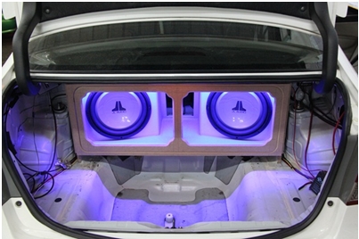

ชุดเล็กๆๆครับ
* cats1.jpg (78.95 KB, 402x261 - ดู 4157 ครั้ง.)
* cats2.jpg (91.61 KB, 403x268 - ดู 4908 ครั้ง.)
* cats3.jpg (86.9 KB, 401x266 - ดู 4085 ครั้ง.)
* cats4.jpg (75.47 KB, 399x265 - ดู 4115 ครั้ง.)
* cats5.jpg (79.73 KB, 402x265 - ดู 4115 ครั้ง.)
* cats6.jpg (77.89 KB, 402x267 - ดู 4117 ครั้ง.)

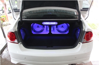

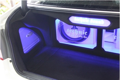

เพิ่มเติ่มอีกนิดครับ  เหวท้ายรถอิอิ  ตกใจ ตกใจ
* cats8.jpg (78.5 KB, 399x264 - ดู 3900 ครั้ง.)
* cats9.jpg (78.79 KB, 397x263 - ดู 3909 ครั้ง.)
* cats10.jpg (78.64 KB, 397x267 - ดู 3916 ครั้ง.)
* cats11.jpg (87.39 KB, 403x291 - ดู 4443 ครั้ง.)

   ทำร้านไหนมา  สวย ดี แต่ เสียง คงไม่ เท่าไหร่     ลำโพง jl  12 นิ้ว ต้อง ตี ตู้ปิด   อย่างน้อย 1  ลูกบาศ ฟุต  ถ้าให้ ดี ต้อง
1.2  -1.5  แต่ ถ้าตู้เปิด เริ่มด้วย 1.2 ลูกบาศ     หรือไม่ก้อ ตู้ลิ้น    ที่ร้านทำ  ที่เห็น  ตู้ปิด แค่ 0.6 -0.7  แถมยังเป็น bypass  ไม่มีร้านไหนเค้าทำกันหรอกครับ  นอกจากร้าน ที่ประสบการณื น้อย เล่น แต่ แนว spl
  มันไม่ใช่พวก ลำโพง drider   หรือ ว่า พวก โคม่า   จะมาตี bypass  เหมือน ว่า มีของ อยู่ 100 แต่เราใช้แค่ 50   ยังงัย ก้อ ไม่คุ้ม
เปลี่ยนตู้ ด่วน   หรือ ไม่ ก้อ ขาย ซื้อ  d rider เหล็กหล่อ  มาใส่ ตู้เดิม  หาแอม ซัก 1700w  ของ karstadt  gratia  audiobuilder   formula x  ยี่ห้ออะไรก้อได้   ที่บอกมา
ผม เล่น มาตั้งแต่  12w0  - 12w6    ขาด w7 อีกตัว ไม่เคยลอง เพราะ ไม่มีตั้งค์ ซื้อ
(  ไม่ได้ก่อกวน ไม่ได้อะไร แต่ไม่อยาก ให้เพื่อน สมาชิก เดินหลงทางครับ  )   มีคาพารา มิเตอร์ ลำโพงมามั้ย เหมือน คู่มือครับ  เดี๊ยวผม เข้า win isd  คำนวน ตู้ ให้

พอดีตอนผมไปทำ ผมมีข้อกำหนดให้ร้านน่ะครับ ว่า ยางสแปต้องไม่เอาออก มีพื้นที่เหลือเยอะ เลยลืมคำนึงไม่ว่า เสียงจะออกมาดีมั้ย ขอบคุณมากครับ
