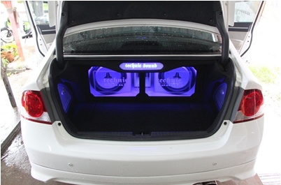

ชุดเล็กๆๆครับ

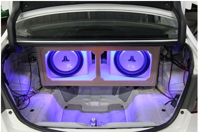

   ทำร้านไหนมา  สวย ดี แต่ เสียง คงไม่ เท่าไหร่     ลำโพง jl  12 นิ้ว ต้อง ตี ตู้ปิด   อย่างน้อย 1  ลูกบาศ ฟุต  ถ้าให้ ดี ต้อง
1.2  -1.5  แต่ ถ้าตู้เปิด เริ่มด้วย 1.2 ลูกบาศ     หรือไม่ก้อ ตู้ลิ้น    ที่ร้านทำ  ที่เห็น  ตู้ปิด แค่ 0.6 -0.7  แถมยังเป็น bypass  ไม่มีร้านไหนเค้าทำกันหรอกครับ  นอกจากร้าน ที่ประสบการณื น้อย เล่น แต่ แนว spl
  มันไม่ใช่พวก ลำโพง drider   หรือ ว่า พวก โคม่า   จะมาตี bypass  เหมือน ว่า มีของ อยู่ 100 แต่เราใช้แค่ 50   ยังงัย ก้อ ไม่คุ้ม
เปลี่ยนตู้ ด่วน   หรือ ไม่ ก้อ ขาย ซื้อ  d rider เหล็กหล่อ  มาใส่ ตู้เดิม  หาแอม ซัก 1700w  ของ karstadt  gratia  audiobuilder   formula x  ยี่ห้ออะไรก้อได้   ที่บอกมา
ผม เล่น มาตั้งแต่  12w0  - 12w6    ขาด w7 อีกตัว ไม่เคยลอง เพราะ ไม่มีตั้งค์ ซื้อ
(  ไม่ได้ก่อกวน ไม่ได้อะไร แต่ไม่อยาก ให้เพื่อน สมาชิก เดินหลงทางครับ  )   มีคาพารา มิเตอร์ ลำโพงมามั้ย เหมือน คู่มือครับ  เดี๊ยวผม เข้า win isd  คำนวน ตู้ ให้
« แก้ไขครั้งสุดท้าย: 24 ธันวาคม 2011, 01:44:14 โดย mark212 » บันทึกการเข้า

พอดีตอนผมไปทำ ผมมีข้อกำหนดให้ร้านน่ะครับ ว่า ยางสแปต้องไม่เอาออก มีพื้นที่เหลือเยอะ เลยลืมคำนึงไม่ว่า เสียงจะออกมาดีมั้ย ขอบคุณมากครับ

ไม่มีอะไรแย่ขนาดที่สุดครับ งานตู้ผมก็คิดว่ามันสวยดี งานเสียงผมไม่รู้
แต่ดูๆแล้วอยู่ที่ความพอใจของเรานะครับ จริงอยู่ลำโพง JL ไม่รู้จักตู้ในลักษณะนี้
แต่ของมาดี ยังไงก็น่าจะดัง  คุณชอบฟังแบบใหนครับ......เอาเสียงดี...หรือโชว์พลัง
แต่ถ้าไม่พอใจเสียงในตอนนี้
1. ทำตู้ใหม่จะประหยัดกว่าหรือป่าวครับ  เอาเป็นตู้ปิดหรือตู้เปิดก็ได้
   (ผมแนะนำนะครับให้ดูใน YOUTUBE โดยเอารุ่นของลำโพงเราไปค้นหา)
   ดูหลายๆยี่ห้อก็ได้ เช่น Alpine Type R --- Kicker Comp มีเยอะครับ
   เราก็จะเห็นถึงลักษณะของตู้ที่เหมาะสม เพราะฝรั่งสร้างตู้จากคู่มือครับ
2. เปลียนลำโพง.........ไม่ขอพูดดีกว่า.......เดียวมีคนของขึ้น 55+
