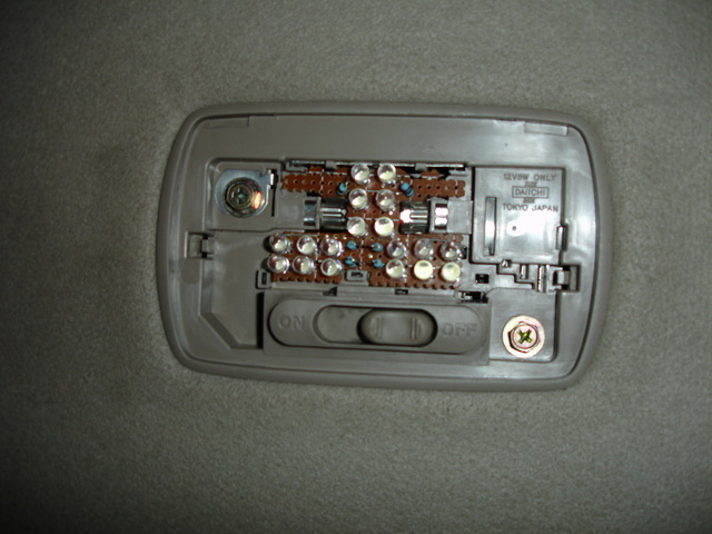

    วิธีทำแผ่นวงจรไฟ Led Light ชุดกลาง
     วิธีทำแผ่นวงจรไฟ Led Light   ไฟส่องแผนที่
    วิธีทำแผ่นวงจรไฟ Led Light ฝาท้ายกระโปง

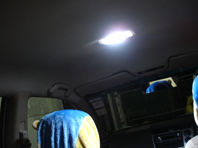

รูปแสดงของ Led Light แต่ละจุดต่างๆๆ
  แสดงไฟชุดกลาง
  แสดงไฟส่องแผ่นที่ ชุดหน้า
  แสดงไฟท้ายรถ

อยากทำเองนะครับ แต่ไม่มีความรู้เรื่องนี้เลย  เลยทำตามรูปแบบว่าลอกอ่ะครับแต่สงสัยว่าในรูปไฟเก๋งชุดกลางทำไมมี ตัวยาวสีดำ กับตัวสีเนื้อคาดดำตรงกลางด้วยมันคือตัวอะไรและทำหน้าที่อะไรครับ และตัวสีเนื้อที่มีสี แดง เขียวคาดนี้คือตัว R ใช่ไหมครับ แล้วต่อผิดฝั่งได้ไหม ขอ Link ที่ให้ความรู้เรื่องนี้ก็ได้ครับ จะเอาไปต่อที่อื่นไว้ในรถสวยๆ อ่ะครับ
ตัวยาวสีดำคือ diode ครับ ส่วนสีเนื้อคาดมีลาย 3-4 เส้น คือความต้านทาน R ครับ
diode ต่อกลับด้านไม่ได้ครับ R ต่อด้านไหนก็ได้ครับ
diode ตัวที่ติดกับไฟเก๋งขนาดอะไรครับต่อวงจรยังไง
ช่วยตอบครับ Diode ใช้ 1N4001 หรือ 1N4002 หาซื้อได้ทั่วไปครับ ขีดบน diode เหมือนลูกศรแทนทิศของกระแสครับ
พูดง่ายๆคือ ต่อไฟบวกเข้าด้านที่ไม่มีขีดครับ
diode ที่ต่อเพิ่มค่าเท่าไรครับ
LED superbrite มีขนาดเดียวหรือปล่าครับ
ใช่ตัวเดียวกันครับ Diode มีไว้กัน กระแส surge กับไหลกลับด้านครับ
LED Superbright มีหลายขนาดครับ เริ่มต้นที่ 3mm 5mm ...และแบบเหลี่ยม
ผมไม่แน่ใจนะครับว่าจะกินกระแสมากกว่าปกติหรือเปล่า ถ้ากินกระแสมาก ก็ลด R ครับ
ขึ้นกับจำนวนหลอด แนะนำว่าให้จำนวนหลอดเท่ากันทุกแถว จะใช้ R เท่ากันทุกแถว
9 หลอดขึ้นไปก็ลองซัก 200 โอห์มดูครับ แล้วปรับเพิ่มลด อย่าให้สว่างมากเกินไปนะครับ หลอดจะขาดง่าย
ตอนบัดกรีอย่าลงตะกั่วหนาเกินไปนะครับ มันจะช็อตกันง่าย
เช็คช็อตทุกครั้งก่อนต่อไฟนะครับ

ลองทำม่าง... ได้แค่เนี๊ย... LED 5mm 18 หลอด  สว่างเหมือนอยู่บ้านเลย... อายจัง อายจัง อายจัง

18 หลอด โอ้ววว ซาร่า
