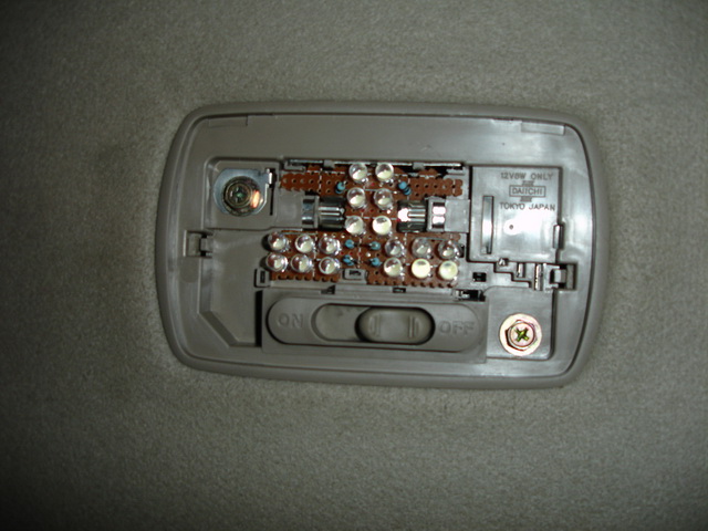

LED Room Light Ver.ES

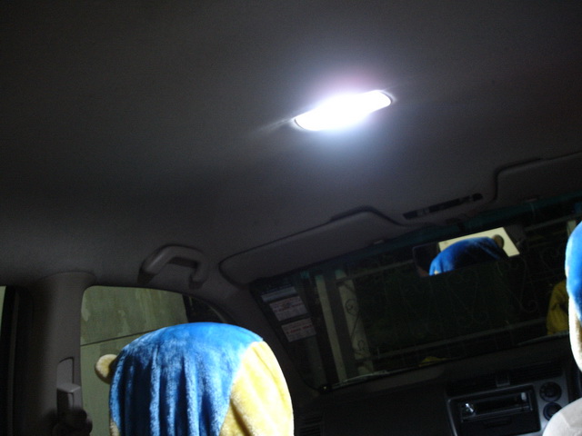

ใครที่ชื่นชอบอยากให้ห้องโดยสาร สว่างหรูมีระดับ กว่าแต่ก่อน ลอง มาทำ diy อันนี้ดูนะครับ รับรองได้เลยครับว่า สว่างกว่าไฟที่เป็นอยู่
   ลองเปรียบเทียบดูนะครับ ระหว่างซ้ายและขวาว่าความสว่างจะแตกต่างกัน[
อุปกรณ์ ที่ใช้มีดังนี้นะครับ
1.SUPER BRIGHT LED 3 MM, 4500 MCD, ULTRA WHITE, WATER CLEAR LENS   หลอด ละ 15 บาท
2. แผ่น PCB เอนกประสงค์ ราคาประมาณ 20 บาท
3. ตะกั่ว
4. บักกรี
5. หลอดไฟที่แถมมากะรถ หรือว่า จะไปซื้อใหม่ก็ได้นะ แต่ผมว่าซื้อใหม่ดีกว่า ที่แถมมาเก็บไว้เหอะ อย่างแพง เพราะว่า ต้องเอามาทุบ เอาแค่ ขั่วไฟมานอย่างเดียว
6. ตะใบ หรือ กระดาษทราย ก็ได้ เอาแต่งแผ่น pcb
7. คัดเตอร์
8. กาวร้อน
จากรูปวงจร
ผมไม่ใช้ตัวต้านทานนะครับ หลักการ หรือ หลอด led จะกินไฟ อยู่ที่ 3.6 V 20 mA  เพราะฉะนั้นผมเลยเอา หลอด led มาต่อกันเป็นแบบ อนุกรม สี่หลอด เท่ากับ 1 ชุด เพราะฉะนั้น จะได้ เป็นค่าดังนี้ 3.6+3.6+3.6+3.6 = 14.4 V  ไฟในรถเรา จะมีค่าอยู่ที่ 12 V ที่ที่ผมใช้ 4 หลอด led เผื่อ ไฟในรถมานเกิน เพราะฉะนั้น เตือนนะครับ ว่า 1 ชุด จะต้อง ต่อ led อนุกรมทั้ง 4 หลอด นะครับ ห้าม ต่อ น้อยกว่านี้เด็ดขาด หลอดขาดนะครับ ถ้าจะต่อหลอด น้อยกว่านี้ต้องใส่ตัวต้านทาน เพื่อจำกัดกระแส  คุณจะใช้หลอดไฟกี่หลอดก็ได้ ตามรูปวงจร แต่ 1 ชุด จะมีทั้งหมด 4 หลอด

1. ต่อตามรูปวงจร ที่ผมให้ไปคับ โดย ใช้ led 4 ดวง อนุกรมกัน แล้วต่อไฟ 12 V
2. ในกรณีจะกำจัดกระแส ต่อ led 3 ดวง อนุกรมกัน กับ r (ตัวต้านทาน) โดยค่า R จะ เท่ากับ 220 Ohm  ต่อ led อนุกรม 3 ดวง

ขนาดแผ่นวงจรไฟเก๋งชุดกลาง  ตัดตามนี้เลยครับ
B = 0.8 Cm
C = 1.2 Cm
A = 0.9 Cm
D = 1.2 Cm
E = 0.8 Cm
F = 0.8 Cm
G = 0.8 Cm
1 = 0.6 Cm
2 = 0.5 Cm
3 = 0.4 Cm
4 = 0.5 Cm
5 = 0.8 Cm
6 = 2.8 Cm
  แกะฝาหลอดไฟ เก๋งในรถ ออกมาก่อน โดย ใช้คัดเตอร์ ค่อยๆๆ แงะนะครับ ย้ำ ก่อน แงะ คุณจะต้อง แงะ ตรงข้าม ที่เปิดปิด on off จะมีร่อง อยู่นิด ค่อยๆๆ แงะ อย่า ทำรุนแรงนะครับ เดี๋ยวเป็นรอย แล้วจะไม่สวย
  พอแกะฝาพาสติกออกมาแล้ว ก็ทำการ ถอดหลอดไฟออกมา แล้วทำการวัดขนาดของ ฐานที่ใส่หลอดไฟว่า เท่าไร  แล้ว มาวัดที่ผ่าน pcb ทำการตัด โดยใช้คัดเตอร์ กีดตามรู้ ดังในรูปข้างบนจะเห็นรอย กีด ระวังโดน บาดนะครับ  พอกีดได้แล้ว จะเห็นเป็นรอย ทำการหัก โดย เอาแผ่น pcb เลื่อนไปที่มุมโต๊ะ แล้ว ค่อยๆๆ หัก อย่าแรงนะ
พอตัดได้แล้วจะได้รูปเหมือน ด้านบน ตรงรูที่เจาะเอาไว้ใส่ขั้วหลอดไฟ ส่วนใครจะใส่กี่หลอด led ตามสบายนะครับ แต่ผม ขอ ย้ำอีกที ว่า 1 ชุดจะต้องมีสี่หลอด ต่อ อนุกรมกัน
   เวลาบักกรี ดูขั่วหลอดไฟ led ด้วยนะครับ มานจะมีขา a แอนโนด กับ ขา k คาโถด สังเกตุได้ง่ายๆๆ ขา a จะเป็นขาที่ยาว ซึ่งเป็นขั่วบวก ส่วน ขา k เป็นขาลบ ซึ่งจะเป็นขาที่สั้นกว่า  แล้ว อย่า จี้บักกรีนานๆๆ นะครับ เดี่ยว led จะเสีย หรือ สว่างไม่เท่ากัน
    วิธีทำแผ่นวงจรไฟ Led Light ชุดกลาง
     วิธีทำแผ่นวงจรไฟ Led Light   ไฟส่องแผนที่
    วิธีทำแผ่นวงจรไฟ Led Light ฝาท้ายกระโปง
รูปแสดงของ Led Light แต่ละจุดต่างๆๆ
  แสดงไฟชุดกลาง
  แสดงไฟส่องแผ่นที่ ชุดหน้า
  แสดงไฟท้ายรถ
วิธีการแกะไฟเก๋งชุดกลาง
  มองหาจุดแกะสังเกตุดีๆๆ จากที่วงกลมจะมีที่แกะโดยการเอา คัตเตอร์ ค่อยๆๆงัดออกมา โดยการงัดที่ละนิดที่ละน้อย อย่างัดที่เดียวออกมา ขาอาจหักได้ พองัดออกมาแล้ว จะได้ตามรูปข้างล่าง สังเกตุรูปข้างล่างดีๆๆ จะเห็นได้ชัดว่ามานจะมีที่ให้สำหรับเรางัดได้วงกลมไว้
 วิธีการแกะไฟส่องแผนที่
 เหมือนกัน กับการแกะไฟเก๋งอะคับ ดูตามรูป น่าจะแกะ ได้ ครับ แต่ การแกะ ระวังนิดหนึงครับ ว่าค่อยๆๆ งัดออกมา ตามจุดที่ผม วงกลมไว้ แล้ว งัดที่ละ ข้าง แล้วใส่ข้างนั้นให้เสร็จไปเลย แล้วค่อยงัดอีกข้าง  อย่างัดที่เดียว สองข้าง เพราะจะทำให้จำสับสน ว่าฝาที่งัดออกมามานเป็นซ้ายหรือขวา
 ขอเตือนนิดหนึ่งคือชุดไฟส่องแผ่นที่เวลาแกะขาจะหักง่าย ถ้าใครทำหักก็ไปเบิกที่ศูนย์ได้นะครับจดเบอร์รหัสสิงค้าได้ อันละหกสิบบาท
   ใครที่ ทำเสร็จแล้ว อย่าลืมถ่ายรูปมาโชว์กันบ้างนะครับ ว่าใครทำได้กี่หลอด

ลองทำม่าง... ได้แค่เนี๊ย... LED 5mm 18 หลอด  สว่างเหมือนอยู่บ้านเลย... อายจัง อายจัง อายจัง
* DSC04794-1.jpg (75.14 KB, 640x480 - ดู 9292 ครั้ง.)
* DSC04805-1.jpg (99.68 KB, 640x480 - ดู 9219 ครั้ง.)
« แก้ไขครั้งสุดท้าย: 05 มิถุนายน 2008, 20:13:37 โดย joe2522 » บันทึกการเข้า
« ตอบ #39 เมื่อ: 05 มิถุนายน 2008, 20:11:49 »
18 หลอด โอ้ววว ซาร่า
