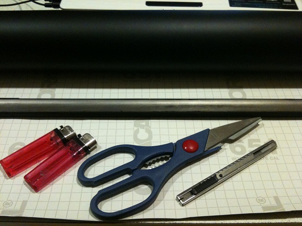

อุปกรณ์
1.สติ๊กเกอร์ดำด้าน (นางเอกของงานค่ะ)
2.คัดเตอร์
3.กรรไกร
4.ไดร์เป่าผม หรือ ไฟแช็ค
5.ผ้าขี้ริ้ว

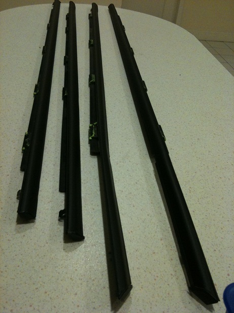

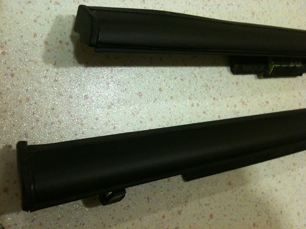

วิธีทำน่ะค่ะ
1.ถอดคิ้วโครเมี่ยมออกมาทำความสะอาด ให้สะอาดปราศจากฝุ่นน่ะค่ะ
2.ตัดสติ๊กเกอร์ตามยาว กว้างประมาณ 4CM. ตลอดแนวความยาวคิ้วเลยค่ะ
3.จากนั้นก็ค่อยๆๆลอกสติ๊กเกอร์ (ห้ามลอกออกหมดแล้วแปะทีเดียวน่ะค่ะ) ให้ลอกเป็นช่วงๆๆ
4.เมื่อแปะยึดส่วนหัวคิ้วแล้วให้เอาผ้าขี้ริ้วรีดๆๆให้เรียบ จากนั้นก็ค่อยๆๆลอกสติ๊กเกอร์ไล่แปะไปตลอดแนว
5. เมื่อแปะเสร็จตลอดแนว  ให้ดูว่ามีฟองอากาศไหม ถ้ายังมีให้เอาเข็มค่อยๆๆจิ้มแล้วเอาไดร์ หรือ ไฟแช็ค ล่นเอาน่ะค่ะ
6.เมื่อเสร็จแล้วให้เอาไดร์เป่าผม หรือ ไฟแช็ค ค่อยๆๆไล่เป่าตลอดแนว แต่!! อย่าจี้น่ะค่ะ ถ้าจี้ความร้อยจะทำให้สติ๊กเกอร์ย่น บวกกับมันจะะเงาน่ะค่ะ
7.ให้พยายามล่นเน้นส่วนที่เป็นล่อง เช่น ขอบยางรีดน้ำด้านบน กับตรงส่วนที่เป็นพลาสติก ปิดหัวท้าย เมื่อล่นก็เอาปลายเลกค่อยๆๆกรีดให้เข้าล่อง
8.จากนั้นให้เอาคัดเตอร์ค่อยๆๆกรีดดดดดดดดดดดด ไปเรื่อย แล้วค่อยๆๆลอกส่วนเกินออก
9.เมื่อทำครบหกเส้นเป็นอันเสร็จพิธีค่ะ
ป.ล. ชิ้นที่อยู่ตรงหูช้างกระจกจะติดยากนิดนึงน่ะค่ะ เพราะมันโค้งมาก
        ก็ให้ค่อยให้เอาไร์เป่าเพื่อให้สติ๊กเกอร์อ่อนตัวแล้วค่อยๆๆรีดเข้ารูปน่ะค่ะ
