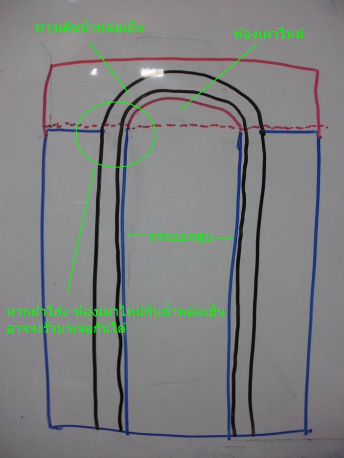

มารู้จักฝาสูบกันก่อน สำหรับผมมันคือก้อนโลหะชนิดหนึ่ง จะทำมาจากอลูมิเนียม อลูมินั่ม เหล็กหล่อ อะไรก็ว่ากันไป
โดยตัวมันเองทำหน้าที่ปิดรูปากประบอกสูบ กันกำลังอัดรั่วไหล เป็นที่อยู่ของหัวเทียน  ห้องเผาไหม้แคมชาร์ฟ วาว์ล พอร์ตไอดีไอเสีย
ตัวมันเองนั้นต้องเจอกับแรงดันแรงอัด ความร้อน และอื่นๆ  และด้วยมันต้องเจอความร้อนจาก ห้องเผาไหม้ตรงๆ ส่วนมากมันก็จะมีทางเดินน้ำหล่อเย็น
ที่เป็นรูมาจากเสื้อสูบ ดูรูปที่1อาจจะเข้าใจ

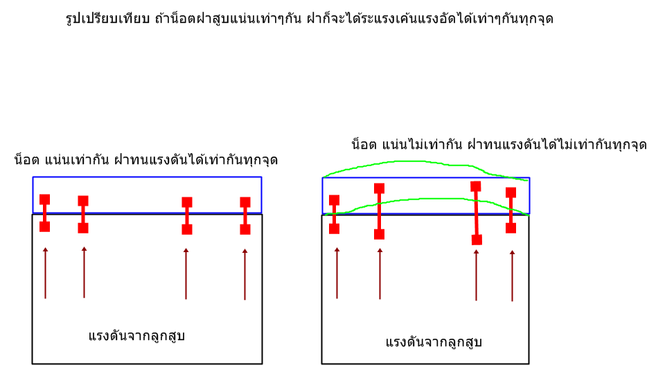

ดังนั้นเมื่อมันเป็นโลหะก็เหมือนโลหะทั่วๆไปที่จะขยายตัวเมื่อโดนความร้อน และหดตัวเมื่อเจอความเย็น โดยจะมากจะน้อยก็อยู่กับอุณภูมิและวัสดุ
และโลหะ ถ้ามันร้อนจัดๆ แล้วโดนความเย็นแบบทันที (อุณภูมิลดลงหลายสิบองศา ภายในเวลาไม่กี่นาที) มันก็อาจจะหดตัวอย่างรวดเร็วจนอาจจะเสียรูปทรงเดิมๆได้
โดยปกติตัวฝาสูบยึดติดกับเสื้อสูบด้วยน๊อตฝาสูบ หลายๆตัว  ซึ่งน๊อตหลายๆตัวนั้น จะให้ดีที่สุด จะต้องได้รับแรงขันเท่าๆกันและมีค่าความความยืดตัวเท่าๆกัน
(เป็นที่มาของน๊อตฝาสูบแต่งที่ทนแรงขันได้มากขึ้นยืดตัวต่ำกว่าของเดิม แต่ราคาก็สูงขึ้นไป)
เวลาฝาสูบมันรับแรงอัดแรงดัน ความร้อน น๊อตฝาสูบที่มีความแน่น และความยืดตัวเท่าๆกัน ก็จะช่วยให้ฝาสูบได้รับแรงเค้นในแต่ล่ะจุดไม่ต่างกันจริงมีโอกาสเสียรูปทรงได้ยาก

สาเหตุ ที่ฝาโก่ง โดยมาก จะเกิดจาก ตอนเครื่องร้อนหรือฮีต แล้วเอาน้ำเติมเลยนั่นแหละ โลหะร้อนมากๆมาเจอน้ำเย็นๆก็จบกัน ยิ่งน๊อตฝาสูบไม่ได้ขันดีๆยิ่งเป็นเยอะ
แต่ถ้าน๊อตฝาคลายมากๆความแน่นของน็อตแต่ล่ะตัวต่างกันมากๆ วิ่งซัดแรงๆนานๆก็โก่งเหมือนกัน

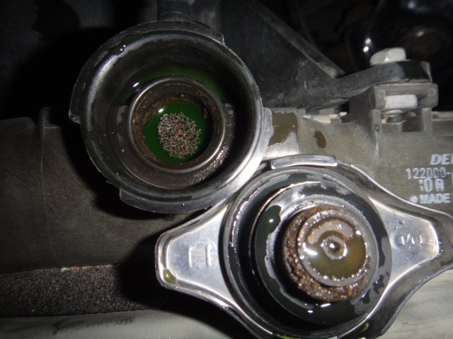

คุณม่อนเงาะณ.เชียงใหม่คับ ผมขอคำแนะนำด้วยน่ะคับอาการคือ
ที่หม้อพักมีอากาศออกปุดๆมีไม่มาก ที่ฝาหม้อน้ำมีตะกอนตามรูป
น้ำไม่ดัน แต่3-4วันมียุบหายบ้าง สีของน้ำมันเครื่องปกติ
(ถ้าฝาโก่งสีของน้ำมันเครื่องจะขาวเหมือนน้ำนมเสมอไปหรือเปล่าคับ)
ให้กี่ช่างกี่ช่างดูก็จะปาดฝา กลัวเป็นแบบที่คุณham_terบอก โดนฟันทำไม่จบ
สุดท้ายต้องเปลี่ยนเครื่องอ่ะ ขอบคุณล่วงหน้าคับ

ตอบอย่างแรกก่อน ถ้าฝาโก่ง สีของน้ำมันเครื่องไม่จำเป็นต้องเป็นสีขาวหรือต้ำตาลอ่อนเสมอไปครับ
ในกรณีนี้ ผมว่าอาจจะเป็นที่ประเก็นเสื่อมก็ได้ครับ มีฟองปุดๆ คือมีจุดรั่วในระบบ ลองหาอู่ดีๆ ขันนีฮตฝาดูก่อนครับ ของผมเคยเป็นตอนได้รถมาใหม่ๆ ล้างหม้อน้ำใหม่ขันน๊อตฝาใหม่ ก็หาย ครับ  ว่าแต่รถพึ่งได้มารึเปล่าครับ หรือว่าก่อนหน้าทำอะไรมาบ้าง ลังเล ลังเล ลังเล

รถผมเองตั้งแต่ป้ายแดงเรยคับ
สาเหตุที่เป็นก็คือพัดลมหม้อน้ำไม่ทำงาน
ความร้อนขึ้น ดับเครื่องทันไม่น็อค รอครื่องเย็นเอง
แร้วเติมน้ำที่หม้อพักเล็กให้เครื่องมันดูดกลับเอาคับ
เหตุการณ์นี้เกิดขึ้นมานานแล้วไม่ต่ำกว่า6เดือน
อาการที่บอกก็เป็นมาตั้งแต่ตอนนั้นเลยแต่ทนใช้หมั่นเติมน้ำเอา
ผมอยู่ชลบุรีไปสุโขทัยไปตราดอัดยาวๆ130-140ตลอด
ก็ปกติเพียงแต่มีอากาศปุดๆกับตะกอนแข็งๆดังกล่าว
เมื่อกี้ก่อนอ่านmailผมแวะอู่ข้างบ้านกะว่าจะให้ช่างเค้าอัดน็อตฝาสูบ
(เหมือนรู้เลยว่าคุณม่อนเงาะณ.เชียงใหม่จะแนะนำเลย)
แต่ช่างเค้าไม่ทำให้เพราะเค้าบอกว่าเป็นประเก็นเหล็ก
อัดลงได้แต่ก็ไม่ดีขึ้นแล้วเสี่ยงต่อน็อตถอนด้วย
ขนาดผมบอกว่าทำเถอะถอนช่างมันเค้ายังไม่ทำให้เลย
ปล.ครายมีประแจปอด์นยอยืมหน่อยจะทำเองเรย555

ช่างนี่ก็น๊ออออ   แค่เอาประแจท๊อคจับ ว่ามันปกติไม๊ถ้าไม่คลายก็ไม่ต้องขันเพิ่ม  ของผมเป็นเหล็กมันยังเคยคลายเลย
เบื้องต้นตอนนี้เปลี่ยนน้ำหม้อน้ำเลยครับ แล้วพอเครื่องร้อนๆวิ่งมาซักระยะ ลองจอดก้มดู เพื่อจะเจอจุดรั่วครับ

น้ำหม้อน้ำเปลี่ยนถ่ายใหม่ทำแร้วคับหาจุดรั่วไม่มี
ข้อมูลเพิ่มเติมผมถอดหัวเทียนออกดูพบหัวที่3เปียกชื้น
แล้วก็ผุกร่อนตามขอบของเขี้ยวส่วนหัวอื่นๆใหม่กิ๊กเรยอ่ะ
เรยมุ่งไปที่ฝาสูบ แต่ไม่อยากปาดกลัวไม่จบ
ขนาดช่างที่ซ่อมเฉพาะhondaที่ชลบุรีมีอยู่เยอะ
ผมแวะเข้าไปถามมา4ร้านเค้าบอกคล้ายๆกันหมดเลยเซ็งเป็ด

งั้นก็คงได้รื้อฝาสูบมาดูก่อนครับ   ยิ้มเท่ห์

« ตอบ #35 เมื่อ: 27 พฤษภาคม 2013, 08:35:09 »
ของผมน้ำหายตลอดต้องเติมทุกวัน น้ำไม่รั่ว หายแม้กระทั่งในถังพัก และเมื่อวันศุกร์ที่ผ่านมาโชคดีเครื่อง Heat ครับ
ผมจอดและดับเครื่องก่อน หลังจากเครื่องเย็นผมก็เติมน้ำ และพาสังขารอันไม่ค่อยจะสู้ดีไปพบช่าง หลังจากช่างเช็ค
โดยการติดเครื่องและเปิดฝาหม้อน้ำดูพบว่ามีฟองน้ำปุดออกมา แล้วช่างก็บอกว่าปะเก็นฝาสูบน่าจะร้าวแต่ยังไม่ได้แก้ไข
จากที่เล่ามาเรื่องของปะเก็นมีโอกาศเสียมากน้อยแค่ใหนครับ
 ส่วนที่แก้ไขเบื้องต้น
 -ถอดหม้อน้ำไปล้าง
 -ถอดวาล์วน้ำมาเช็ค(ปกติ)
 -เปลี่ยนฝาหม้อน้ำเพิ่มจาก 0.9 เป็น 1.1

ส่วนของประเก็นเสื่อมก็เป็นไปได้ครับ แต่มันต้องใช้มานานๆมากๆเลย เรื่องน๊อตฝาลองเช็คดูก่อนก็ได้ครับ ยังไม่ต้องเปิดฝาและ ท่อน้ำใต้ท่ออดีหรือปั้มน้ำรั่ว สองจุดนี้ถ้ารั่วส่วนมากจะสังเกตุยากครับ  ลังเล ลังเล

« ตอบ #37 เมื่อ: 30 พฤษภาคม 2013, 07:30:08 »
เยี่ยมครับ จุมพิต จุมพิต จุมพิต
ขอบคุณครับสำหรับข้อมูลดีๆ ตอนนี้คิดว่าน่าจะเจอสาเหตุแล้วคร้บ
เพราะว่าไปเจอคราบน้ำตรงข้อต่อระหว่างเครื่องกับท่อน้ำด้านบนที่จะกลับมาที่หม้อน้ำ
« ตอบ #38 เมื่อ: 30 พฤษภาคม 2013, 09:41:01 »
ท่อมันจะมีโอริงครับ ตรงนี้ถอดยากนิดนึง  ลังเล ลังเล ลังเล
