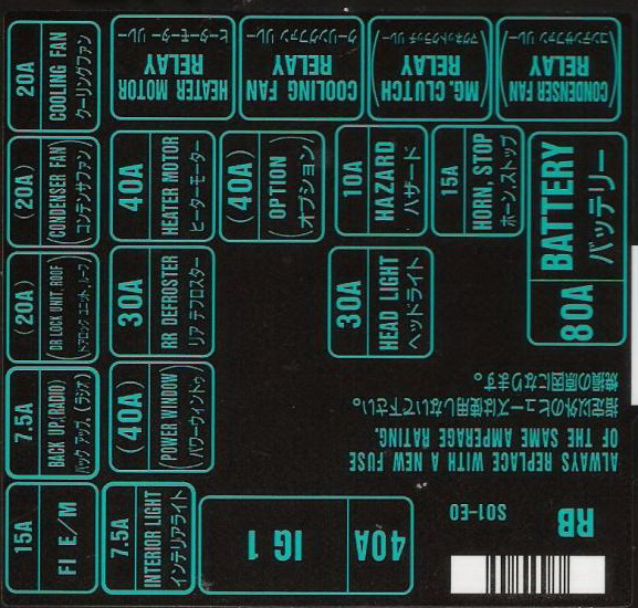

ผมใช้ EK 96 อยู่ดีๆแตรไม่ดัง ปั๊มที่ปัดน้ำฝนไม่ทำงาน ไม่แน่ใจว่าฟิวส์ขาดรึป่าว ใครพอจะทราบตำแหน่งฟิวส์บ้างครับ หรือขอแผงวงจรของ EK ด้วยครับ
« ตอบ #1 เมื่อ: 12 ธันวาคม 2009, 11:06:43 »
อยู่ด้านคนขับใต้สวิทซ์ ปรับกระจกข้างครับ
« ตอบ #2 เมื่อ: 12 ธันวาคม 2009, 21:58:12 »
ฟิวส์ควบคุมรีเลย์แตรกับสวิทช์ที่คันเบรคใช้ตัวเดียวกันคับ ตัวที่ 16 แต่ไม่ได้อยู่ในห้องโดยสารนะฟิวส์ชุดนี้อยู่ในห้องเครื่องครับ

ทำไมไม่เหมือนของผมหว่า แต่ของผมเท่าที่ใล่ตรงนะครับ Civic EK 96
* P6140528.JPG (136.28 KB, 800x908 - ดู 121518 ครั้ง.)

ตำแหน่ง 13  FI E/M ตัวนี้ระบบล็อคประตูอัตโนมัติใช่ไหมครับ   ขยิบตา

ไม่แน่ใจครับ แต่ของผมตรงตามรูปที่ผมเอามาลงครับแต่ไม่ตรงกับข้างบน
งงนะเนี่ย ตกใจ ตกใจ

ถ้าตามของผม ล็อคประตูก็ตัว แถวใน ตัวที่3จากฝั่งซ้ายครับ ที่เขียนว่า DR lock อ่ะครับ แต่คันของผมลองไม่ได้ ของผมต่อออกมาต่างหาก

ของท่านกับของผม ตรงกัน (รูปกล่องฟิวส์)  ยิ้มเท่ห์ ยิ้มเท่ห์

ในคู่มือสงสัยพิมพ์ผิด(หลายจุด) ร้องไห้ ร้องไห้ ร้องไห้

อย่างเยอะเลยล่ะครับ ผมต้องถอดเกือบทุกตัวเลยกว่าจะเจอตัวที่มันขาด ถอดตามสเต็ปไปไล่ตั้งแต่ขนาด 7.5 A ไปเรื่อยๆ ครับ  ยิ้มเท่ห์ ยิ้มเท่ห์

ไดโอดตัวนึงในแผงฟิวส์ห้องเครื่อง มันไว้ทำอะไรอ่ะครับ
ชอบ S13 รัก Silvia เชื่อมั่น Nissan แต่ขับ CIVIC
« ตอบ #19 เมื่อ: 01 เมษายน 2012, 09:52:06 »
ถ้าจำไม่ผิดเป็น ไดโอดของระบบไฟส่องสว่างห้องโดยสาร โดยกันระหว่างสวิตประตูคนขับกับสวิตประตู บานอื่น  อายจัง อายจัง

รบกวน พี่.พี่ หน่อยครับ แบบไม่ค่อยเก่ง อังกิตเท่าไหร่ อยากทราบ ว่าอะไรมันคือตงไหน แบบไทยเราหน่อยคับ
* Picture 005.jpg (12.13 KB, 320x240 - ดู 84031 ครั้ง.)
« ตอบ #32 เมื่อ: 27 ตุลาคม 2012, 23:49:23 »
โอ้วเยอะ เดี๋ยวแปลให้นะซักสองสามวัน อายจัง อายจัง

« ตอบ #33 เมื่อ: 28 ตุลาคม 2012, 15:39:23 »
ลองดูครับ เผื่อเป็นประโยชน์ จุมพิต จุมพิต จุมพิต
Inter lock unit  ล็อคไฟฟ้า 7.5 A
License lights tail light  ไฟส่องป้ายทะเบียน 7.5A
Starter Signal ไฟสัญญาณสตาร์ท 7.5A
Instrument Light หน้าปัด 7.5A
RR fog light  ไฟตัดหมอก7.5A
Radio clock  วิทยุ,นาฬิกา 10 A
Cigarette lighter  ที่จุดบุหรี่ 10 A
FR Wiper FR Washer  ที่ปัดน้ำฝน ที่ฉีดน้ำล้างกระจก 20 A
Meter มิเตอร์(เรือนไมล์) 7.5A
P/W Relay Sunroof Relay  รีเลย์กระจกไฟฟ้า 7.5A
SRS  ถุงลมนิรภัย 10 A
L  H/L Low Beam  ไฟต่ำด้านซ้าย 10 A
R  H/L Low Beam ไฟต่ำด้านขวา 10 A
Back up Light ไฟถอยหลัง 7.5A
Heater A/C Relay รีเลย์แอร์ 7.5A
RR Def relay รีเลย์ประตูหลัง 7.5A  EK9
Alternator Sp Sensor ไดชาร์จ  สปีดเซนเซอร์ 7.5A
Keyless ไฟสวิตช์ Keylessล็อคประตู 7.5A
Fuel Pump SRS Unit  ไฟควบคุมปั๊มถุงลมนิรภัย 15 A
Turn Light  สัญญาณไฟเลี้ยว
P/W DR กระจกไฟฟ้าด้านขวา 20A
P/W AS กระจกไฟฟ้าด้านซ้าย 20A
IGN Coil คอยล์จุดระเบิด 15A
P/W RR-R มอเตอร์ประตูด้านหลัง ขวา 20A
P/W RR-L มอเตอร์ประตูด้านหลัง ซ้าย 20A
L H/L  High Beam ไฟสูงด้านซ้าย 10A
R  H/L High Beam ไฟสูงด้านขวา 10A
RR Wiper RR Washer ที่ปัดและฉีดน้ำฝนด้านหลัง
Spare Fuse ฟิวส์สำรอง

แต่เอ้..ไม่ยักกะมีของไพหลังคาอ่าคับ เพราะตอนนี้ดับสนิท เอาสาย2เส้นมาแตะกันก็ไม่แปล๊บไม่ปลาบเลยคับ เช็คไงอ่าคับ
« ตอบ #37 เมื่อ: 29 ตุลาคม 2012, 07:39:01 »
ไฟหลังคาอยู่ในแผงตรงห้องเครื่องครับ  interior light ครับ 7.5A
