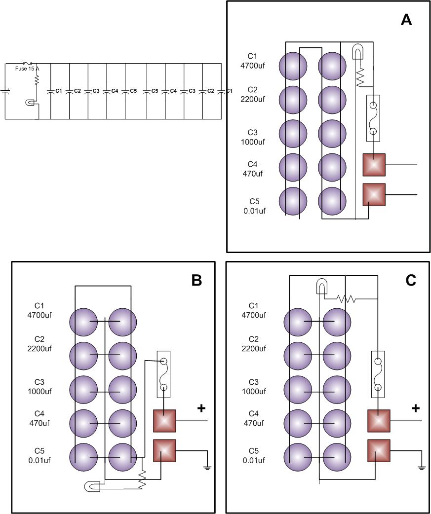

สรุปการทำให้นะครับ
วงจรที่ใช้จะเป็นตามรูปครับ
ส่วนการการเดินผังวงจร ผมวาดให้แ้ล้ว การเรียงแบบในรูปจะวางง่ายครับ
แต่ปัญหาอยู่ที่การหากล่องใส่ครับ เดินหาทั่วแล้ว ไม่เจอถูกใจ ...
เสียไปฟรีๆ สามอัน แสนเศร้าใจ  จริงๆ แบบสวยๆ เหมือนที่เขาทำขายก็วางได้
นะครับ แต่ต้องหา C ตัวผอมๆ เตี้ยๆ หน่อย ไม่งั้นต้องคิดการเดินลายวงจร
กันดีๆ

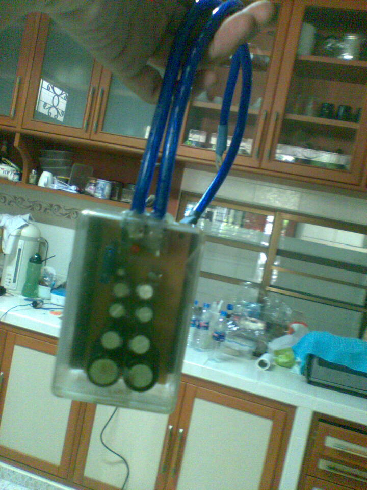

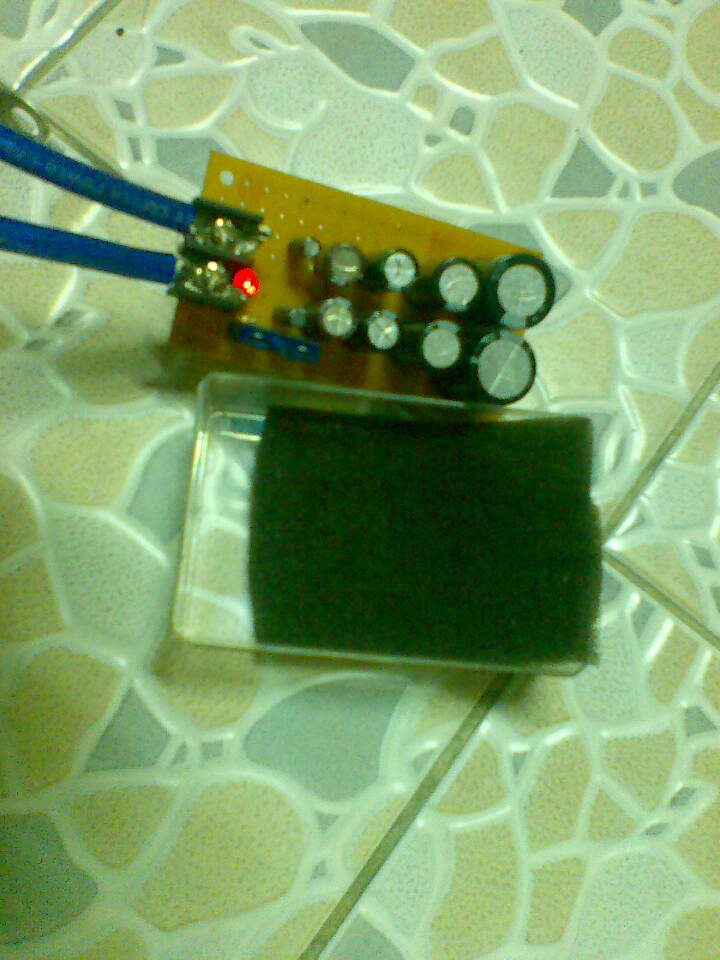

เข้าเรื่องเลยดีกว่านะ

แต่ผมหาถูกใจไม่ได้ เลยใช้ กล่องนามบัตร ซะเลย

จากในรูป (ข้างล่าง) ช่วยระบุได้มั้ยครับว่าสายหมายเลข1กับ2 จะเข้าไปต่อตรงส่วนไหนของรถ ขอความรู้ด้วยครับ กัวจาเผารถตัวเอง อายจัง อายจัง อายจัง

ตอบแทน จขกท. ครับ ต่อเข้าขั้วแบตครับ บวก กับ ลบ ส่วนสายไหนเข้าบวก สายไหน ลบ ก็ตามแบบ บนสุดที่พี่เขาเขียนมาให้เลยครับ  ยิ้ม ยิ้ม

ส่วนการต่อ ดูจากวงจรเอาเลยครับ.. เราเดิน สายลบ เข้า ขา C ก็ใช้อันนั้นไปลงขั้วลบครับ
ดูจากขา C เป็นหลักครับ วางให้ถูกนะครับ ผิด C ระเบิดได้ครับ

ใช้ R ค่าเท่าไรครับผม  ของดูลายแผ่นปริ้นด้านหลังหน่อยได้ไหมครับ
1k ครับ ถ้าสว่างมากไป ลองเพิ่มค่า Rดูครับ
