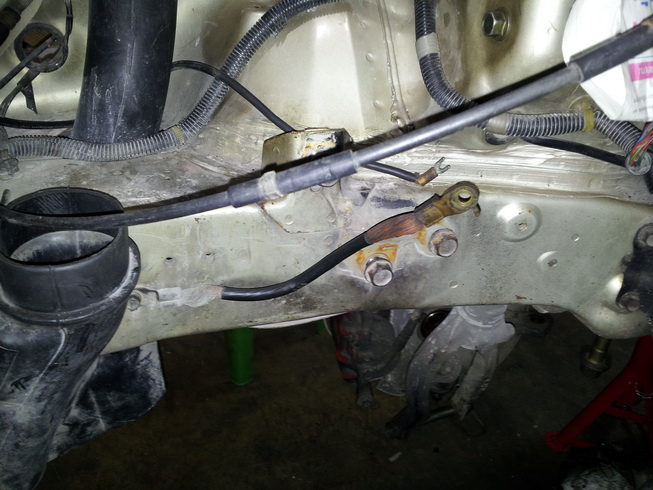

เริ่มมาจาก EK ที่มีอยู่ผ่านการใช้งานมาอย่างหนักและขาดการดูแล (รถพี่สาว) อาจจะด้วยตอนได้มาเป็นมือสองก็ไม่ค่อยสมบูรณ์อยู่แล้ว จนเกิดอาการเครื่องร้อนจัด น้ำขาดทำให้ฝาสูบโก่ง เข้าอู่ช่างจัดการปาดฝาก็นำมาใช้งานได้ไม่กี่เดือน ควันขาว รถสะอึก วาล์วดัง แก๊สดับและอื่นๆอีกมากมาย ปรึกษาช่างก็บอกว่าปลอกสูบหลวมแล้ว ซ่อมไม่คุ้ม วางเครื่องใหม่ดีกว่า ตีค่าแรงวางเครื่อง + วายสาย =  9000 บาท
 ร้องไห้
สภาพรถ.... เน่าซะ
กลับมาประชุมกันที่บ้าน เอาไงดี... ตกลงวางเครื่องใหม่ แต่อยากให้ใช้งบน้อยที่สุด รถบ้านๆไม่เน้นซิ่งอยู่แล้ว
ด้วยความงกของผม+อยากลอง... วางเองดีมะ!!!  แลบลิ้น  ขณะนั้นถ่ายน้ำมันเครื่องยังไม่เป็นเลยครับพี่น้อง... 555 แต่คิดว่าคนอื่นทำได้ ทำไมเราจะทำไม่ได้วะ..
เริ่มหาข้อมูล จากที่ต่างๆ ส่วนใหญ่ก็เว็บ welovecivic นี่แหละ (ขอขอบพระคุณพี่น้องทุกท่านที่ให้ความรู้เป็นอย่างดีมา ณ ที่นี้ด้วยครับ) รถ EK เค้าชอบวางเครื่องอะไรกัน เอาแบบไม่แพง วางง่ายๆ ตรงรุ่น ติดแก๊สได้ ................ หา หา หา โอ้วววว สนใจ B20 อะ... เค้าว่าขึ้นเขาแล้วเหยียบสบาย  (เชื่อคนง่ายนะเรานี่...) เพราะประสบการณ์ส่วนตัว เคยขับขึ้นเขานั่งกันเต็มรถ ลุ้นกันแทบแย่....  เค้าว่าขับสนุกแต่กินน้ำมันเพิ่มขึ้น ไม่เป็นไรจะเอามาติดแก๊สอยู่แล้วนี่หว่า
พอได้ข้อมูลเครื่องมีกี่แบบ แนวทางการวาง ปัญหาที่อาจจะพบและอื่นๆ ไปลุยเชียงกงบางนาเลยครับ ตั้งใจไว้ว่าจะเอา B20 AT ไฟฟ้าจากออเทีย แบบยกแพถ้าราคารับได้แต่ถ้าแพงเกินคงเอาแค่เครื่องกับเกียร์พอ เดินอยู่ทั้งวัน มีแต่เกียร์สายแถมสภาพเครื่องเน่าซะ.... ช่วงที่ผมหาประมาณเดือน กันยาปี 56 เครื่องใหม่ๆหายากมาก จนในที่สุดเจอร้านนึง เค้ามีแต่ B20 จาก CRV  ปี 2000 ขับสอง + แพ B20 ออเทีย + เพลาขับไม่ตัด + แบ๊ตเกต ยางแท่นเครื่องพร้อมวาง + ไมล์ คันเกียร์ออเทีย = 30,000 นั่งคิดอยู่สักพักใหญ่ ตกลงเอา ลองเครื่องแล้วก็กลับบ้าน ได้เครื่องละ ผิดความตั้งใจไปหน่อยแต่ก็ใช้ได้......
จริงๆ ผมพอจะทราบข้อมูลของเครื่องตัวนี้ จากกระทู้นี้มาก่อนแล้ว http://www.welovecivic.com/forum/index.php?topic=169878.0 เครดิตคุณ tanakhon ครับ
จัดการรื้อซะ เท่าที่จะทำได้ ใจอยากให้เครื่องดูสะอาดๆหน่อย อันไหนล้างได้ก็ล้างด้วยน้ำยาเชียงกง
ลูกทอร์คถอดออกมาเทน้ำมันเกียร์ออกให้มากที่สุดเพราะอยากได้น้ำมันใหม่เยอะๆ
เจ้า EK ใส่ชุดคนไข้เตรียมขึ้นเขียง...... แบบว่าบ้านเป็นตึกแถว ที่มันแคบอะครับ ต้องกันเลอะหน่อย

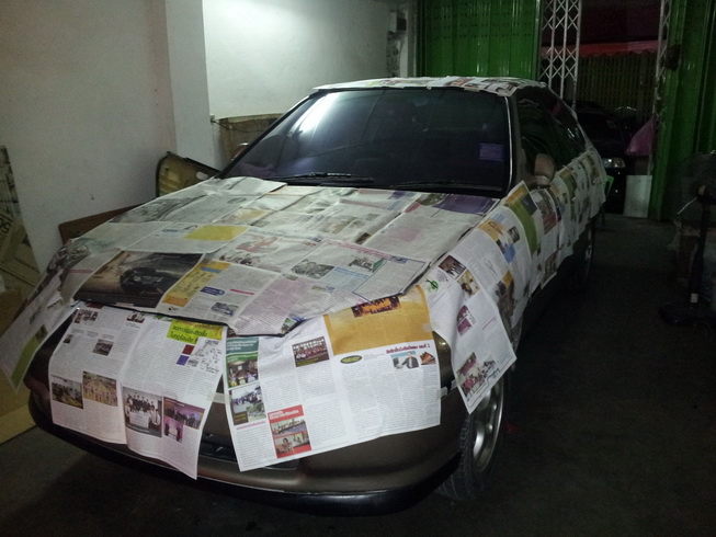

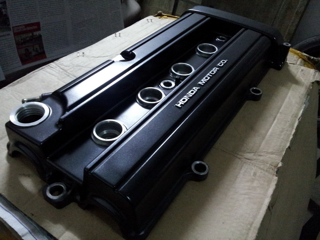

ฝาครอบวาล์วมีหมึกเชียงกงเขียนเลขไว้ ผมพยายามลบแล้วมันไม่ออกแถมเป็นรอยอีก จัดพ่นใหม่ซะเลย ใช้สีที่มีอยู่แล้ว (เน้นประหยัด)
ผมใช้น้ำมันเบรคที่เหลือๆ เอามาราดทิ้งไว้เป็นชั่วโมง สีมันก็ปูดขัดออกง่ายเลย แล้วก็ขัดด้วยกระดาษทราบหยาบกับละเอียดจนเรียบพอได้ จึงพ่นสี
เตรียมเอาเครื่องเก่าออก ถอดท่อน้ำมัน ท่อแก๊ส ท่อน้ำหล่อเย็น สายไฟ ปั๊มเพาเวอร์ คอมแอร์ฯ เพลาขับ
ผมถ่ายน้ำมันเครื่องกับน้ำมันเกียร์ออกด้วยครับ จะได้ลดน้ำหนักไปหน่อยนึง

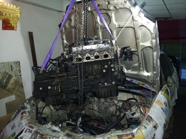

ทะยอยถอดยางแท่นเครื่อง แล้วก็ยกเครื่องออกมา ใช้เวลานานอยู่เหมือนกัน เพราะมันติดไปหมด เดี๋ยวมุมนั้นทีมุมโน้นที สุดท้ายก็เอาออกมาจนได้
สภาพวาล์วกับกระบอกสูบ ที่ช่างบอกว่าปลอกสูบหลวม ผมเองก็ดูไม่เป็นหรอกครับมันหลวมยังไง ใครดูเป็นช่วยบอกที.....

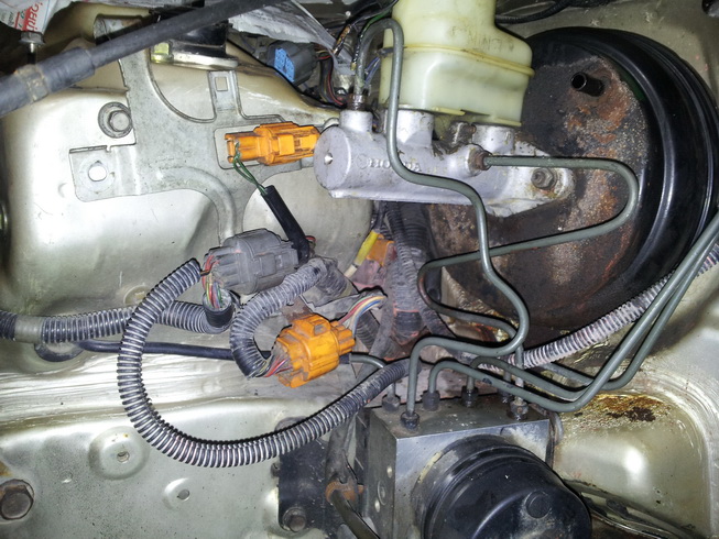

สภาพหม้อลมเบรคที่โดนน้ำมันเบรคล้นมาโดนจนสีหลุด แล้วกลายเป็นสนิม.... จัดการขัดสนิมแล้วพ่นสีใหม่โลด สีที่ใช้อาจจะดูขัดแย้งกันนะครับ เพราะพยายามใช้สีที่มีอยู่... เน้นประหยัดอะ (เอาอีกล่ะ) ขออภัยไม่มีรูปตอนติดตั้งแล้ว... ลืมถ่ายอะ
ถอดหม้อต้มแก๊สกับแพล่างออก แล้วทำความสะอาดผนังห้องเครื่อง...
ใส่แพล่าง B20 เข้าไป พอดีเป๊ะ..  ตรงนี้สำคัญมากครับ น๊อตทุกตัวต้องขันให้ได้ตามปอนด์ของคู่มือ HONDA นะครับ ไม่งั้นวิ่งแล้วหลุดไม่รู้นะเอออ
มาถึงงานหนักที่ผมไม่แน่ใจจะทำสำเร็จหรือป่าว...... ทุบคานหลบเกียร์!!!  พยายามหาข้อมูลว่าคนอื่นเค้าทุบกันประมาณไหน รู้แล้วก็ลุยโลดดดด
เมื่อวัดระยะได้พอที่ต้องการ จัดการทากันสนิมพร้อมพ่นสีใหม่ .... สีดูขัดแย้งอย่าว่ากันนะ เพราะใช้สีที่มีอยู่จริงๆ  อายจัง

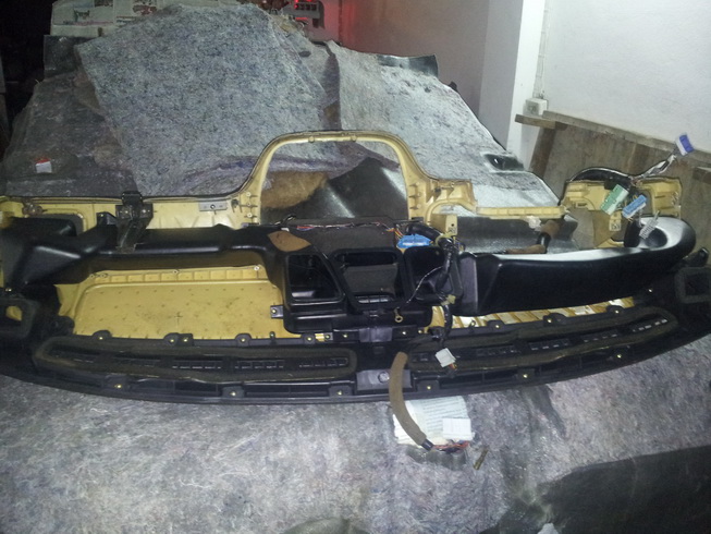

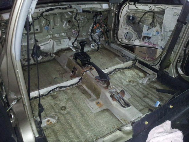

รถใช้มานานเป็น 10 ปี เลยคิดว่าจะลื้อคอนโซลมาทำความสะอาดซะหน่อย....

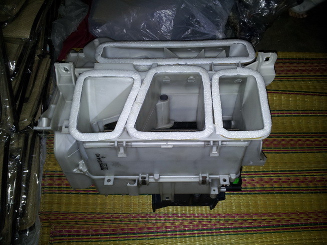

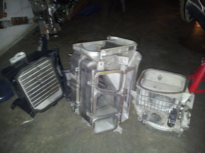

หลังจากถอดคอนโซลออกก็พบว่า.... ตู้แอร์ ตู้แบ่งลมเน่ามากกกกก ตัดสินใจปล่อยน้ำยาแอร์ทิ้ง ลื้อตู้แอร์ทั้งหมดล้างใหม่... เอาวะ มาถึงขนาดนี้ละ
สภาพหลังจากล้างโบวเวอร์ กับ ตู้แบ่งลมใหม่ พร้อมกับบุโฟมกันลมใหม่หมด ผมใช้เศษฉนวนกันความร้อน ที่มีอยู่แล้ว(อีกละ)
ตัดสินใจเปลี่ยนคอยด์เย็นของญี่ปุ่น เพราะอยากเย็นไข่แข็งกะเค้ามั่ง...... ได้มาก็จัดการล้างกับเปลี่ยนวาล์วแอร์ใหม่ (ในรูปยังเป็นวาล์วเดิมนะครับ)
ในเมื่อลื้อตู้แอร์มาล้างหมดแล้ว จะเหลือพรมไว้ทำไม.... จัดการเอามาซักใหม่ให้หมด ทำรถแบบสุดซอยกันไปเลย!!!!!!  ยิงฟันยิ้ม
กลับมาจัดการกับเครื่องใหม่บ้างดีกว่า...... เปลี่ยนสายพานไทม์มิ่ง ลูกรอก ปั้มน้ำใหม่ ซีลต่างๆ พร้อมกับตั้งวาล์วใหม่ด้วย...
ได้ฤกษ์วางเครื่องล่ะ... ตรงกับหัวข้อกระทู้ซะที   ยิ้ม
ย้ำอีกครั้งสำคัญมากครับ การขันน๊อตทุกตัวต้องขันตามปอนด์ ให้ตรงตามคู่มือ HONDA นะค๊าบบบบบ.....

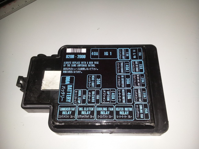

ได่กล่องฟิวส์ใหม่มี ELD ด้วย จึงจัดการเปลี่ยนสะ แต่ต้องเดินสายไฟเพิ่ม 2 เส้น ไปที่กล่อง ecu ในรถด้วย

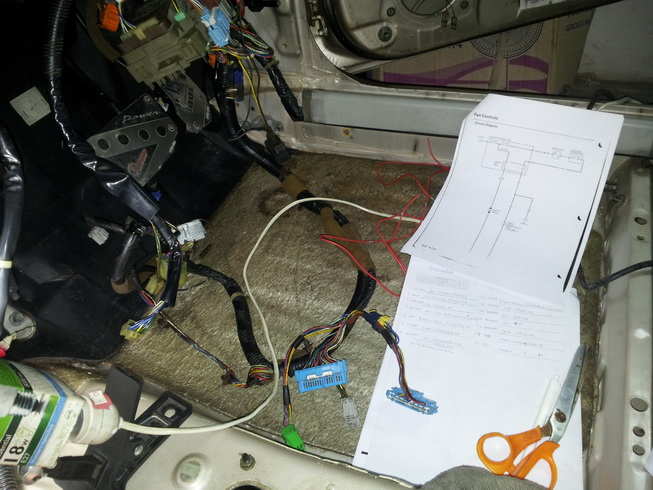

มาถึงขั้นตอนการ wiring สายไฟ จริงๆผมทำแผนผังการเชื่อมต่อสายเส้นต่างๆไว้ก่อนหน้านี้เป็นสัปดาห์แล้ว เพราะต้องใช้ digital meter วัดสายทุกเส้นให้ถูกต้อง ว่ามาจากไหนและไปไหน แล้วนำมาอ้างอิงข้อมูลกับคู่มือของ HONDA
ฝาปิดกล่องฟิวส์ถลอกไปหน่อย พิมพ์ใหม่เอาสติกเกอร์ใสติดทับ.... แจ่มเลย
ไฟหน้าเดิมหมองสุดๆ จัดการขัดใหม่เลย.... (ซ้ายยังไม่ขัด ขวาขัดแล้ว)
ทำความสะอาดช่องคอนโซล วางพรม ประกอบคอนโซลกลับที่เดิม ..... ขออภัยไม่ถ่ายรูปตอนวางพรมแล้ว
และแล้วก็เสร็จซะที...... สิ่งที่จะทำต่อไปคือ การอัดน้ำยาแอร์และติดแก๊สสสสสส........
กลับมาต่อ...... หลังจากถอดทั้งระบบออกมาล้างภายในด้วยน้ำยา F11 และล้างคอยด์ร้อน คอยด์เย็นด้วยน้ำยาล้างคอยด์ เปลี่ยนตู้แอร์ยุ่น เปลี่ยนวาล์วแอร์ เปลี่ยนไดเออร์(ต้องเปลี่ยนทุกครั้งที่มีการเปิดระบบแอร์)  เปลี่ยนโอริงใหม่หมด
ทั้งนี้ความรู้ในการทำแอร์ครั้งนี้ ขอขอบคุณและยกเครดิตให้คุณกันต์ ที่กระทู้ http://www.welovecivic.com/forum/index.php?topic=169234.0 มา ณ ที่นี้ครับ

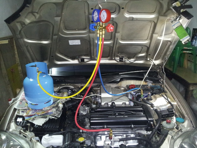

เมื่อประกอบเสร็จแล้ว เริ่มด้วยการแวคคัม เพื่อทำให้ภายในระบบแอร์เป็นสูญญากาศให้มากที่สุด ครั้งแรงให้แวคประมาณ 5 นาที แล้วปิดเกจ์ทดสอบทิ้งไว้ประมาณ 10 นาที ถ้าเข็มตีกลับ แสดงว่าระบบรั่วต้องหาจุดรั่วก่อน แต่โชคดีของผมไม่รั่ว เลยจัดการแวคคัมเต็มต่อไป เครื่องแวคคัมของผมเป็นแบบถูกเลยใช้เวลานานหน่อย ผมแวคไปประมาณ ชั่วโมงกว่าเพื่อความชัวร์ จากนั้นก็เติมน้ำมันคอมฯ ผมเติมไปประมาณ 120 cc.
ตามด้วยการอัดน้ำยาแอร์ ได้แรงดัน LOW = 30 , HI = 200 น้ำยาก็เต็มแล้ว ทดสอบเปิดลมแรงสุด ความเย็นสูงสุด เปิดประตูรถวัดอุณหภูมิได้เป็นที่พอใจสุดๆเลย.....
ตอนต่อไปคือการติดแก๊สจ้าาาา .......
http://www.welovecivic.com/forum/index.php/topic,192411.0.html
Update.......
เปลี่ยนผ้าเบรคใหม่ทั้งหน้าและหลัง ผมยกคอม้าของออเทียมาใช้ จึงได้คาลิปเปอร์เบอร์ 17cl14vn เทียบผ้าเบรคได้ของ integra ใส่ได้พอดีเป๊ะ
จัดหัวเทียนเข็มสะหน่อย เพราะรถใช้แก๊สด้วย หลังจากเปลี่ยนพบว่าใช้แก๊สแล้วลื่นขึ้นหน่อย ... คิดไปเองป่าวว่ะ  ยิงฟันยิ้ม
ได้เวลาเปลี่ยนยางพอดี จัดการเปลี่ยนยางพร้อมตั้งศูนย์เลย
เอาไปลองวิ่ง OK ผ่าน.... ภาระกิจครั้งนี้น่าจะเสร็จสิ้นแล้ว เหลือแค่การทดสอบใช้งานต่อไป ขอบคุณทุกท่านที่ให้ความสนใจค๊าบบบบบ  ยิ้ม
หมายเหตุ :::: ขออภัย รูปไม่เยอะเท่าไร อาจจะไม่ละเอียดทุกขั้นตอน เพราะตอนทำมัวแต่ลองผิดลองถูกเลยลืมถ่ายรูปทุกที....

เพิ่งเปิดมาอ่าน...เก่งมากครับ คิดไว้อยู่เหมือนว่าจะวางเอง
เครื่องใช้อะไรดึงครับ แท่นไฮโดรลิก หรืออะไรครับ
แอร์ทำได้ 3.2 c เยี่ยมมากครับ เอามาแชร์กันในกระทู้แอร์
เครื่องยนต์แคมคู่ อย่าง b20b จะทำความเย็นได้กว่าแคมเดียว
เพราะ แรงกว่า อันนี้ข้อได้เปรียบครับ จุมพิต
Honda Civic EK 96-D16Y4 AT
โทรศัพท์  081-4340153
กระทู้แอร์ครับ....ลองไปอ่านดู
captainnop
กระทู้: 332
« ตอบ #34 เมื่อ: 17 กุมภาพันธ์ 2014, 15:10:56 »
สวัสดีครับคุณกันต์ ขอบคุณอีกครั้งครับเรื่องกระทู้แอร์ ผมตามอ่านทุกโพสต์จนได้ข้อมูลอย่างละเอียด อย่างที่คุณกันต์ว่าเลยครับทำอะไรก็ต้องมีความรู้พื้นฐานในเชิงทฤษฎีก่อน ผมว่ามันทำให้เราเข้าใจไม่ใช่แค่ใช้ความจำ ทำให้ผมเก็บงานได้ละเอียดเลย ขอบคุณมากครับ
เรื่องเครื่องผมใช้รอกธรรมดาขนาด 1 ตันครับ ที่บ้านผมเป็นตึกแถวและมีการต่อเติมเลยมีคานเหล็กอยู่แล้ว เอารอกไปแขวนได้เลยครับ
เรื่องทำแอร์ แบบว่าถ่ายรูปไว้ไม่เยอะเท่าไร ก็มีเท่าที่โพสต์นี่แหละครับ เพราะตอนทำได้อ่านข้อมูลของคุณกันต์ก็ลองทำ ผมเองก็มัวแต่ลองผิดลองถูก เลยลืมถ่ายรูปทุกที
