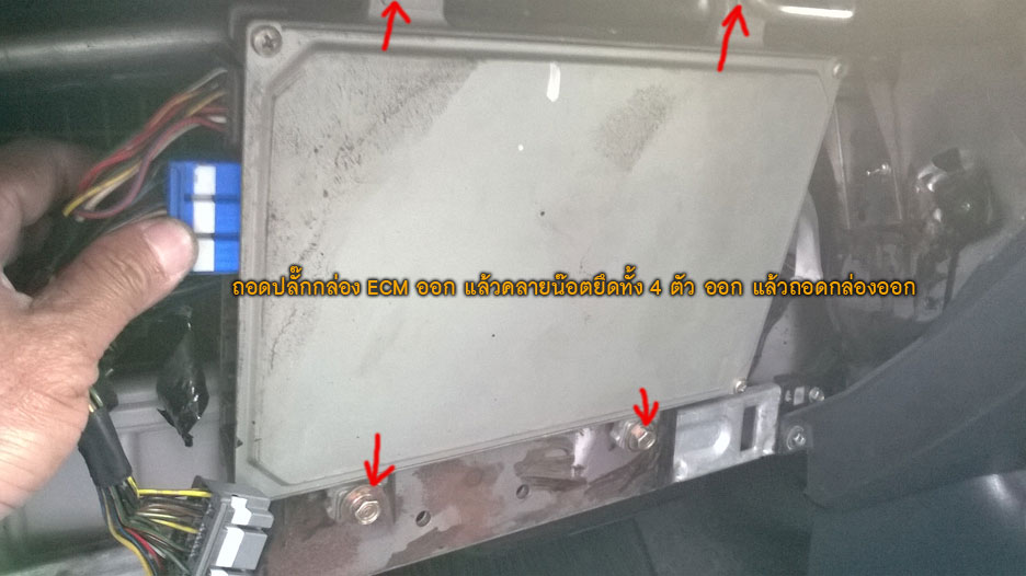

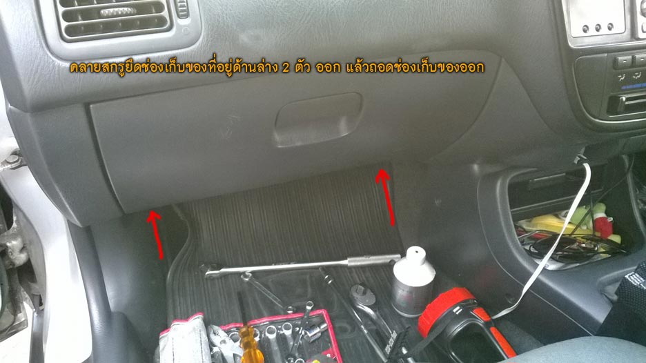

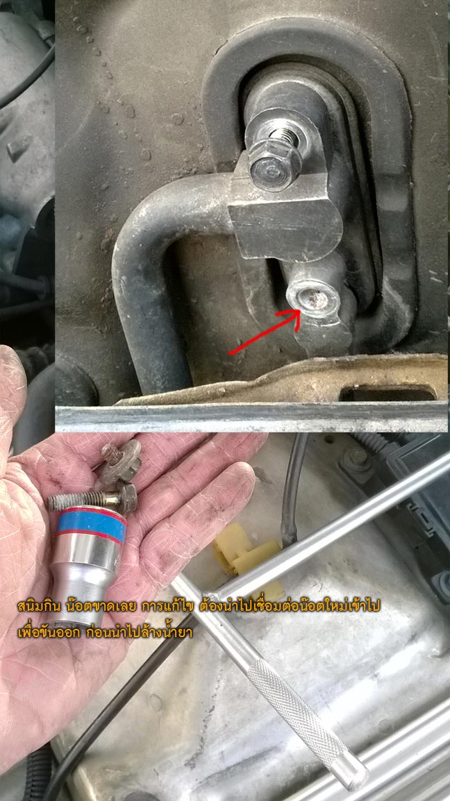

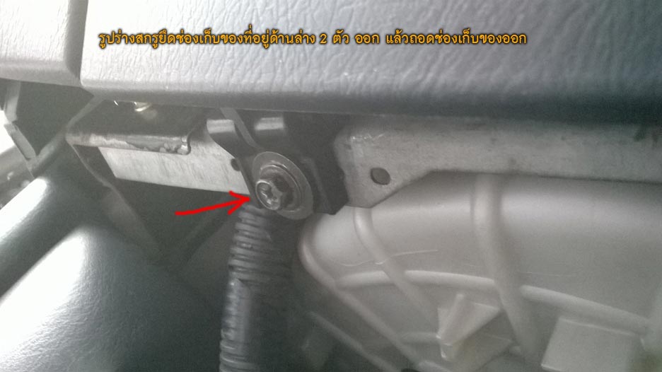

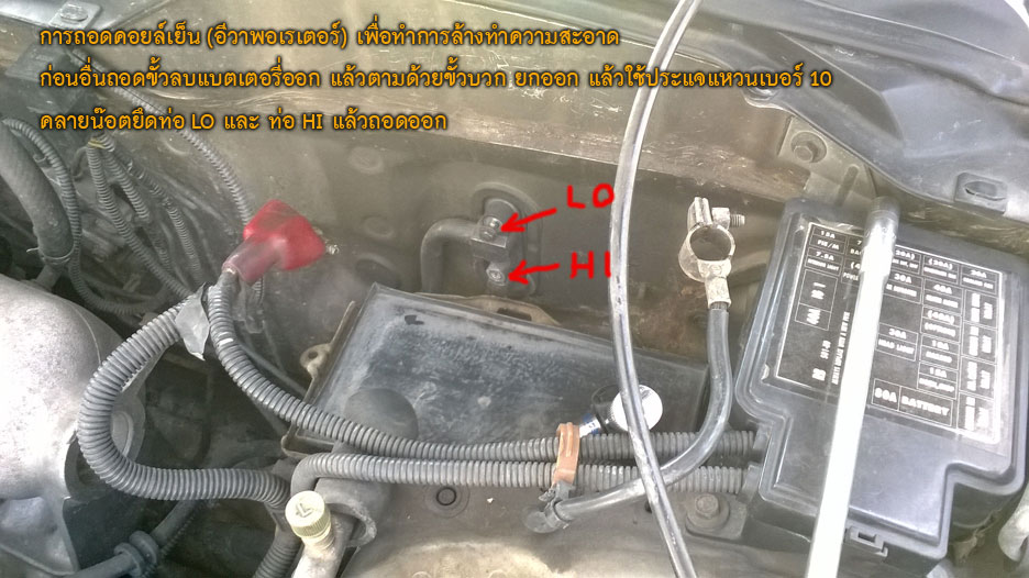

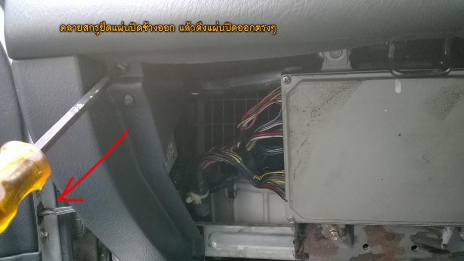

ตามภาพครับ
* a011.jpg (127.59 KB, 936x526 - ดู 9654 ครั้ง.)
* a012.jpg (129.59 KB, 648x1154 - ดู 9236 ครั้ง.)
* a013.jpg (68.12 KB, 936x526 - ดู 9271 ครั้ง.)
* a014.jpg (50.18 KB, 936x526 - ดู 9126 ครั้ง.)
* a015.jpg (51.72 KB, 936x526 - ดู 9119 ครั้ง.)
* a016.jpg (77.82 KB, 936x526 - ดู 9127 ครั้ง.)
« ตอบ #1 เมื่อ: 25 มกราคม 2014, 22:57:27 »
มาแล้ว ถอดตู้แอร์  จุมพิต จุมพิต จุมพิต

ลืมบอกไปก่อนทำการถอดตู้คอยล์เย็นต้องปล่อยน้ำยาแอร์ออกทางฝาปิดสีเขียวด้าน LO ก่อนนะครับ ถ้าใครมีเกจวัดน้ำยาก็ง่ายหน่อยแค่สวมเข้าแล้วปล่อยออก
ส่วนใครที่ไม่มีก็ยากหน่อย อาจใช้วิธีหาถุงใส่แกงใสๆน่ะครับ ครอบลงไปที่หัวเติมน้ำยาท่อ LO แล้วอาจใช้ปลอกปากกาที่เป็นพลาสติกกดลงไปที่หัวเข็มของท่อเติมน้ำยา ค่อยๆกดให้มันค่อยๆออกจนความดันลดลงจนน้ำยาหมด พอแก้ขัดได้ครับ แต่หาถุงใหญ่ๆหน่อย (ใช้ถุงยางอนามัยก็ได้นะสีขาวๆมองเห็นศรปล่อยน้ำยาตรงท่อ  LO เลย หัวถุงครอบหัวเติมได้หมดเลย) อันนี้สำหรับคนไม่มีอุปกรณ์จริงๆ

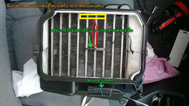

« ตอบ #19 เมื่อ: 26 มกราคม 2014, 14:21:31 »
ภาพนี้ทำถูกวิชาการ แต่ ผมชอบใช้วิชามารครับ จากภาพหางหนูวางถูกต้องตามหลักการแล้วครับ
แต่ด้วยเมืองไทยมันร้อนเกินไป ก็ต้องใช้วิชามารเข้าช่วย คือ ให้มันทำงานเพิ่มมาอีกนิดหนึ่ง คือ ขยับ
หางหนู ไปอยู่ด้านบนสีเหลืองที่ผมทำไว้ให้
ผลก็คือ แอร์จะทำงานต่อเนื่องมากขึ้นนิดหนึ่งไม่นานมาก สร้งความต่อเนื่องของการทำงานในระบบแอร์
ให้เย็นได้ดีสำหรับระเทศไทยไชโย บ้านเรา ร้อนตับแรบ เลย
อันนี้ ทดสอบมาแล้ว ไม่มีผลกระทบต่อระบบแอร์มากนัก แต่ในตำราเขาไม่ให้ทำหรอกครับ มันผิดความรู้ครูบาอาจารย์
นี้ไง ผมถึงเรียกว่า วิชามาร แทนคำว่าวิชาการ ยังมีอีกครับ
* a056.jpg (136.91 KB, 750x420 - ดู 7572 ครั้ง.)
