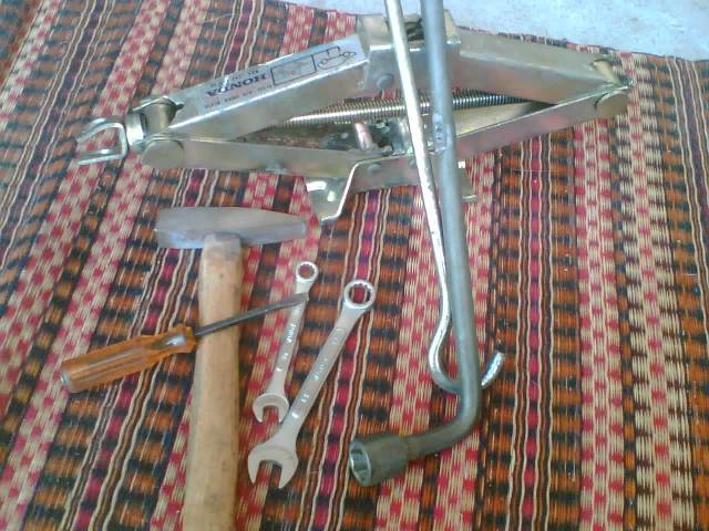

ลุยน้ำมา ผ้าเบรกหมด ช่วงหยุดสงกรานต์พอดี หาซื้อของก็ไม่ได้ หาร้านเปลี่ยนก็ปิด
เลยไปได้ผ้าเบรกจากร้านจีนแก่ๆ ร้านนึงมา 400 แก้ขัดไปก่อน ได้ผ้าเบรกมาก็ลองลุยกันเลย
ทั้งที่ไม่รู้ว่าแกะแล้วจะทำได้หรือเปล่า แต่สุดท้ายก็สำเร็จครับ มาลองทำดูกัน ไม่ยากครับ
เริ่มที่อุปกรณ์ครับ
1. แม่แรง
2. ประแจเบอร์ 14
3. ประแจเบอร์ 10
4. ค้อนตอกสายไฟ หรือวัสดุอื่นที่มีหัวแหลมคล้ายกันครับ (ใช้ทำอะไร ค่อยตามดูละกันครับ)
5. ไขควงปากแบน ไม่มีก็ไม่เป็นไร แต่อาจต้องออกแรงดึงหน่อย
