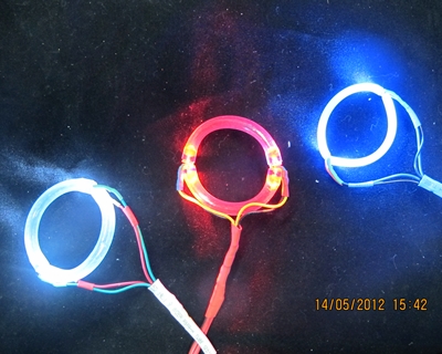

ขอวิธี  DIY ไฟกุญแจหน่อยได้มั้ยครับ
* 05 ไฟรูกุญแจ ทำเอง.jpg (47.95 KB, 500x375 - ดู 1567 ครั้ง.)
« ตอบ #183 เมื่อ: 19 ตุลาคม 2012, 22:54:35 »
ทำตามนี้เลยคัย แต่ผมใช้ led 4 หลอด
อุปกรณ์ตามรูปหาซื้อได้ที่บ้านหม้อหรือร้านขายอะไหล่อิเล็คทรอนิคส์ทั่วไป
1.LED 5mm. เลือกสีเอาตามใจชอบ
2.ท่อยางตู้ปลา
3.สายไฟ
4.เครื่องมือช่าง เช่น หัวแร้ง-ตะกั่ว-คีมตัด-คัตเตอร์-ท่อหด-ไฟแช็ค-ฯลฯ
...มองหาไฟ+12v.แถวๆสายไฟใต้คอพวงมาลัยรถอ่ะครับ
...ไฟ - ก็ต่อมาจากสวิทซ์ประตูรถด้านคนขับ ใกล้ดีครับ
...LED ต่อขนานกันครับ(อย่าลืมต่อResistorด้วยน่ะครับ ค่าประมาณ 330-500 โอห์ม/LED1ตัว)
เสร็จแล้วจะเป็นแบบในรูปคับ ลงทุนประมาน 26 บาท

ปล คอพวงมาลัยตรงสวิวผมมันครอบพอดีชุดกุญแจเลย แบบนี้ต้องเฉือนออกให้เห็นวงแหวนด้วยมั้ยครับ หรือแสงมันสามารถส่องออกมาได้เลยอะครับ

คว้านออกนิดนึงคับ

ขอบคุณครับ ทิตหน้าจะ DIY ดูครับ

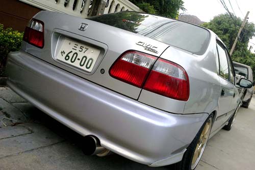

« ตอบ #190 เมื่อ: 09 ธันวาคม 2012, 21:40:24 »
เอารถไปอัดฉีดมา แม้งฉีดซะ สีเหลืองไฟเลี้ยวหายหมดเลย  ฮืม

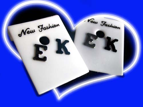

ไปเดินเล่นแถวเยาวราชมา ได้ของเล่นมาอีกชิ้น ต่างหู  จุมพิต

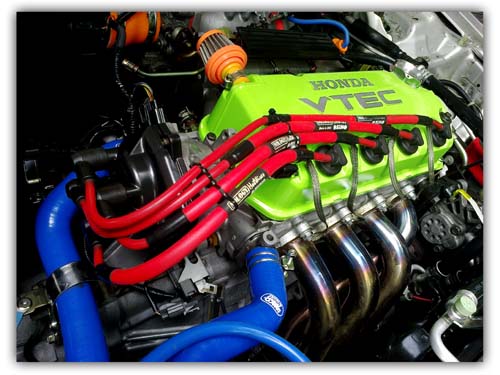

« ตอบ #197 เมื่อ: 28 ธันวาคม 2012, 09:57:09 »

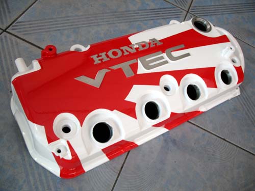

เอามายั่ว กันเล่นๆ พึ่งทำเสร็จ  ยิ้มเท่ห์

« ตอบ #199 เมื่อ: 28 ธันวาคม 2012, 10:36:49 »
โหหหห เก็บรายละเอียดรถ ได้ดีมากๆๆ เลยครับ
รายละเอียดเล็กๆน้อยๆ เก็บหมด ชอบๆๆ    ยิ้ม ยิ้ม ยิ้ม
