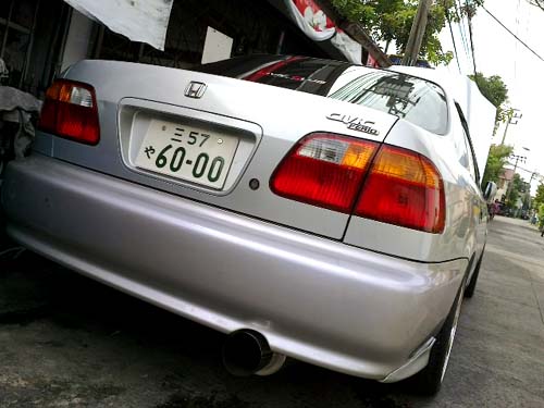

เปลี่ยนฝาใหม่ดีกว่า อันเก่าเริ่มเบื่อแระ  จุมพิต

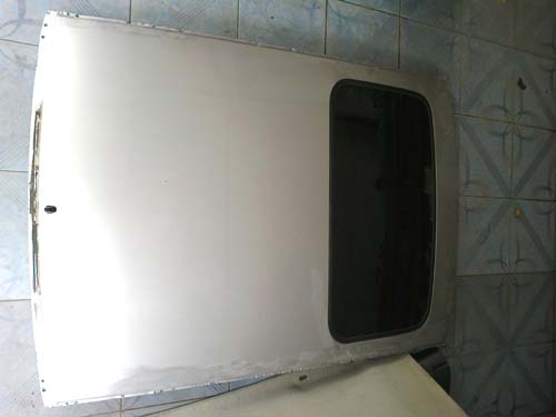

เปลี่ยนแระ  จุมพิต

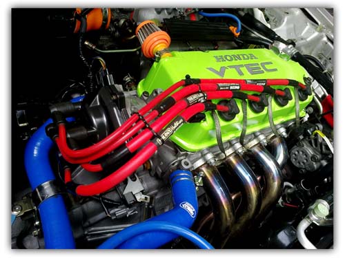

ท่าน เบิร์ด
เปลี่ยนใส่เฮด แล้ว ท่านใส่  O2  sensor  ตรงไหนอ่ะ  วงสี เขียว  หรือแดง
ของผมก็ใส่เฮด แต่มีรูใส่แค่รูเดียว สีแดง  ต้องต่อสายไฟเอา เสียไป 2 ตัวแล้ว   ร้องไห้ ร้องไห้

วงสี เขียว คับ จุมพิต

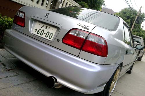

ได้มาใหม่ ประกับคอ สีดำ  จุมพิต

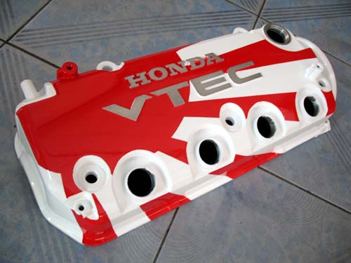

จุมพิต   ทักทายกันบ้างนะคับ อยู่สำโรง

ทำที่ไหนครับ ถูกใจอันนี้มากๆๆๆๆ  ยิ้ม
* 389667_227125024064284_493060215_n.jpg (36.28 KB, 500x375 - ดู 1949 ครั้ง.)
« ตอบ #167 เมื่อ: 13 สิงหาคม 2012, 23:37:45 »
ที่เอามาให้ดู ผมทำเองหมดเลยคับ  อายจัง

สวยมากคับ อยากได้ๆๆๆๆๆๆๆๆๆๆๆๆๆๆๆๆๆ เศร้า

ขายไหมคุณเบริด์ อันนี่นะครับ  ยิ้ม
« ตอบ #171 เมื่อ: 17 สิงหาคม 2012, 20:00:27 »
ทุกอันที่เอามาให้ดู สับไปหมดแล้วคับ เพื่อนผมเค้าอยากได้กัน ผมก็เลยทำให้ แต่ถ้าพี่อยากได้บ้าง ลองโทรมาคุยกันก่อนได้คับ  จุมพิต

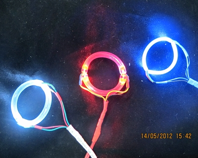

ขอวิธี  DIY ไฟกุญแจหน่อยได้มั้ยครับ
* 05 ไฟรูกุญแจ ทำเอง.jpg (47.95 KB, 500x375 - ดู 1698 ครั้ง.)
« ตอบ #183 เมื่อ: 19 ตุลาคม 2012, 22:54:35 »
ทำตามนี้เลยคัย แต่ผมใช้ led 4 หลอด
อุปกรณ์ตามรูปหาซื้อได้ที่บ้านหม้อหรือร้านขายอะไหล่อิเล็คทรอนิคส์ทั่วไป
1.LED 5mm. เลือกสีเอาตามใจชอบ
2.ท่อยางตู้ปลา
3.สายไฟ
4.เครื่องมือช่าง เช่น หัวแร้ง-ตะกั่ว-คีมตัด-คัตเตอร์-ท่อหด-ไฟแช็ค-ฯลฯ
...มองหาไฟ+12v.แถวๆสายไฟใต้คอพวงมาลัยรถอ่ะครับ
...ไฟ - ก็ต่อมาจากสวิทซ์ประตูรถด้านคนขับ ใกล้ดีครับ
...LED ต่อขนานกันครับ(อย่าลืมต่อResistorด้วยน่ะครับ ค่าประมาณ 330-500 โอห์ม/LED1ตัว)
เสร็จแล้วจะเป็นแบบในรูปคับ ลงทุนประมาน 26 บาท

ปล คอพวงมาลัยตรงสวิวผมมันครอบพอดีชุดกุญแจเลย แบบนี้ต้องเฉือนออกให้เห็นวงแหวนด้วยมั้ยครับ หรือแสงมันสามารถส่องออกมาได้เลยอะครับ
 อายจัง อายจัง อายจัง อายจัง
« ตอบ #186 เมื่อ: 20 ตุลาคม 2012, 10:52:14 »
ขอบคุณมากๆครับ
คว้านออกนิดนึงคับ

ขอบคุณครับ ทิตหน้าจะ DIY ดูครับ

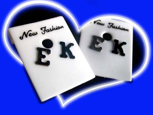

ไปเดินเล่นแถวเยาวราชมา ได้ของเล่นมาอีกชิ้น ต่างหู  จุมพิต
