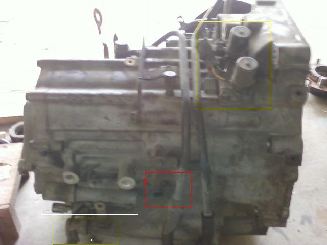

ต่อรีเลย์หลอกตัวไหนครับและยังมีsensor อีกตัวนึงอยู่ด้านบนบริเวณท้ายเกียร์ด้วยครับช่วยแนะนำหน่อยครับ ยิ้ม ยิ้ม ยิ้ม
* 0225.png (28.98 KB, 640x480 - ดู 1888 ครั้ง.)
broom
กระทู้: 410
« ตอบ #22 เมื่อ: 30 กันยายน 2010, 21:56:30 »
เซนเซอร์ที่ว่าเป็นเซนเซอร์วัดความเร็วเพลาในเกียร์ออโต้ครับ ไม่ใช่วัดความเร็วของเพลาขับ ซึ่งในเกียร์ออโต้ของฮอนด้าจะมีอยู่ 3 เพลา ซึ่งการวัดความเร็วของเพลาจะต้องสอดคล้องกันกับความเร็วของรอบเครื่อง ความเร็วรถ มิฉะนั้นแล้วกล่องจะจับความผิดปกติที่เกิดขึ้นแล้วขึ้นไฟเตือนครับ
บางรุ่นที่มี linear  solinoid แทนการใช้สาย kickdown ก็ต้องหลอกกล่องด้วยครับ ดังนั้น หากว่าต้องหลอกกันหลายจุด ผมคิดว่าน่าจะหากล่องเกียร์ธรรมดามาใส่ดีกว่า หรือแปลงไปใช้กล่องที่จูนรอมได้ก็จะตัดปัญหาเรื่องไฟเตือนและยังสามารถจูนน้ำมันกับตารางไฟให้เข้ากับรถได้ด้วยครับ
« แก้ไขครั้งสุดท้าย: 30 กันยายน 2010, 22:01:03 โดย broom » บันทึกการเข้า

« ตอบ #24 เมื่อ: 01 ตุลาคม 2010, 08:11:43 »
ในรูปเป็นของปีอะไรครับ  ผมเห็นโซลินอยชุดเดียว lock-up solinoid
ส่วนด้านล่างไม่ค่อยชัดอะครับ

« ตอบ #26 เมื่อ: 01 ตุลาคม 2010, 08:43:48 »
หมายถึงแกนเพลาเกียร์ด้านในมั้งครับ
EK LEV D16Y8 ปี2000 ครับ
