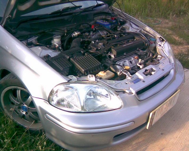

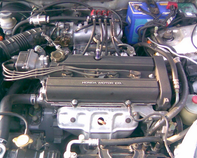

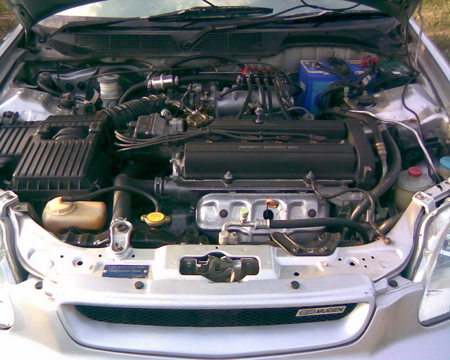

 ยิ้ม  หายไปนานมาเล่าให้ฟังต่อ  ความเดิมจากตอนที่แล้ว >>>     http://www.welovecivic.com/forum/index.php/topic,59403.0.html
หลังจากทิ้งไว้รถไว้กทม 2 อาทิตย์ เพิ่งมีโอกาสไปรับรถ
b20b เกียร auto   ติดแก๊ซ  ac  มาพร้อม
ขับจาก กทม. กลับบ้าน  รถไม่มีปัญหาอะไรเลยครรับ  ระหว่างทางผ่าน แดด ผ่านฝนตกหนักจนถึง อุดดรเลย ซัดน้ำไปหลายรอบ
ผลการทดสอบ คลิกดาว เร่งแรง ได้กำลังแซงดี
                      ลองเหยีบหนี vego เร่ง ไป 170 รู้สึกว่า ชักเสียวๆ เลย แผ่วลง ขับ 120 - 140 กลับบ้าน
                       การออกตัว  ค่อนข้างจะอื้อๆ  + เสียงท่อ อืดนิดหน่อย แต่ถ้าเร่งก็ ไปเร็วดี
                         ไม่แน่ใจว่า อาการอืดต้น  จะมาจาก การใส่ใส้ตรง ขนาดเเล็กเดิม ของ เกียรธรรมดาหรือเปล่า
                         ไม่ทราบว่าใครพอจะให้ดูตัวอย่างท่อเกียร auto  ได้มั้ยครับ

« ตอบ #9 เมื่อ: 05 มิถุนายน 2010, 08:39:42 »
โชว์ห้องเครื่องหน่อยครับ อยากเห็น
เดี๊ยวถ่ายให้ชมครับ สภาพเครื่องดีมากครับ

« ตอบ #16 เมื่อ: 07 มิถุนายน 2010, 21:27:29 »
รูปมาอัพครับ
