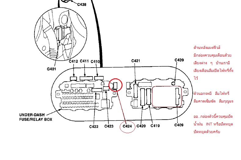

  ส่วนไฟเตือนคาดเข็มขัดก็เพิ่มตามไฟเตือนประตูนั้นหละครับ Diode + หลอดไฟ ส่วนสายไฟ
จากไมล์ต่อเรียบร้อยแล้ว ต้องไปเพิ่มสายตรงปลั๊ก C424 รู้สักว่าสายไฟสีน้ำเงิน/แดง
อยู่บริเวณแผงฟิวส์ครับ พ่วงเข้ากล่อง91 (ของตัวนอกมีเสียงเตือน) และต่อไปยังตัวล๊อคเข็มขัด
    สอบถามได้ครับจัดมาแล้ว ของท่านนี่สงสัยจัดกล่อง91 ตัวนอกมาแล้วมั้ง   ยิงฟันยิ้ม ยิงฟันยิ้ม ยิงฟันยิ้ม

ของผมเป็นรถปี 96 D16Y8 ตัวมี ABS อ่ะครับ ไมล์เดิมๆติดรถมาตั้งแต่ศูนย์ ก้อมีไฟตือนประตู และไฟเตือนเปิดฝากระโปรงหลังมาให้อยู่แล้วครับ
รถผมต้องโดนศูนย์ย้อมแมวมาแน่แน่เลยอ่ะครับ ต่างกับของท่านอื่นๆ อ่ะครับ งงนะเนี้ยยยยย
